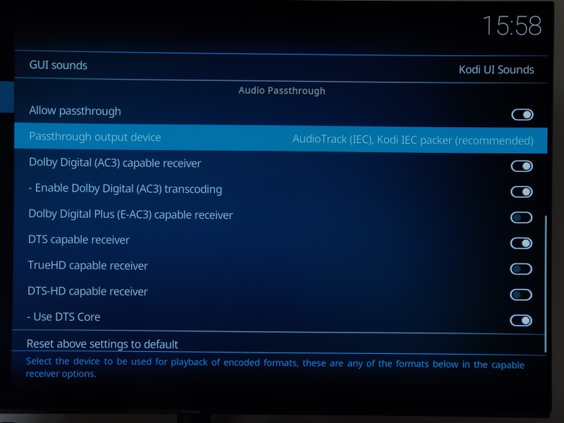

Nou, hij lijkt het te doen. Ik heb even de audiosettings gereset en heb de volgende settings ingesteld:
Afbeeldingslocatie: https://tweakers.net/i/2ErCpxChvjRF6xZj-MvM_Qv6GxM=/800x/filters:strip_icc():strip_exif()/f/image/6NdVir04gIs7gC02WvRnmO6j.jpg?f=fotoalbum_large
Normaal zal er iets van "HDMI" of "SPDIF" staan bij die Passthrough Output Device volgens chatGPT. Ik weet niet of dat klopt, want chatGPT zit er vaker naast...
Kep alleen the last of us gecontroleerd, de rest moet ik nog verifieren, ook films enzo. Maar dat zal nu dan wel werken gok ik.
Nu SmartTubeNext nog...

Met Arc moet ook de TV de codecs ondersteunen. Ook al is het "passthrough", licentie technisch moet er nog steeds een licentie afgenomen worden door de TV fabrikant en dat doen ze natuurlijk liever niet. Niet alleen de receiver moet het ondersteunen dus. Voor jouw TV kan ik zo snel niet vinden welke codecs ondersteund worden.
De standaard Dolby Codecs worden meestal wel ondersteund. Met Atmos codecs wordt het al een rommeltje, er zijn zoveel profielen voor Atmos encoding dat menig profiel niet goed werkt omdat je TV of receiver de codec niet snapt. Vandaar ook de optie in Kodi om AC3 te "transcoden" en dat waarschijnlijk de oplossing was.
Dan heb je ook nog het nadeel dat de receiver geen eArc heeft maar Arc. Daar kunnen "HD" profielen al niet overheen (al ondersteunen de meeste TV's dat überhaupt niet via eArc).
Het direct aansluiten van de Shield op de receiver kan wel degelijk de oplossing zijn. Maar ook je receiver is aan de oude kant en mist mogelijk her en der een profiel. Als direct op de receiver aansluiten niet helpt kun je het beste je Shield op (L)PCM output zetten. Dan transcode het alles naar een formaat dat altijd werkt "zonder merkbaar kwaliteitsverlies". Enige nadeel is dat je Atmos support mist maar tenzij je daar dedicated speakers voor hebt is dat geen issue.
Natuurlijk is het "native" formaat het best, al zul je om dat te horen een betere en nieuwere receiver / deftige speakers voor moeten hebben. Dus ik raad je aan om de Shield op (L)PCM te zetten dan heb je nergens gedoe, werkt altijd en kwaliteitsverschil is niet merkbaar. Via Arc zal PCM mogelijk zijn, direct op de receiver LPCM wat "lossless" is. Mogelijk dat je met PCM wel wat kwaliteitsverlies hebt. Je hebt alleen geen Atmos met (L)PCM maar ik vermoed dat dat geen showstopper is.

Deathchant schreef op dinsdag 22 juli 2025 @ 13:24:
Hier op Tweakers moet je altijd uitgebreid zijn voordat je een vraag mag stellen, dus het zou dan ook fijn zijn als het ook gelezen werd ;)
Maar ik zal happen en mezelf herhalen:
- versterker is te oud om 4K Dolby Vision/HDR content + complexe audio als DTS, TRUEHD etc aan te kunnen. Kep het geprobeerd en ik krijg inderdaad of bevriezing/stottering van beeld of geluid.
- mijn TV is een 4K tv, dus HDMI 1.4 kan 4K @30hz gewoon handlen.
Dan geef je hier toch ook je eigen antwoord:
Dolby Digital Plus with Dolby Atmos
Dit is immers de audio codec in het videobestand. DDP en Atmos zijn ook redelijk nieuw. Waarom zou dit dus wel moeten werken volgens jou? :? Je hebt immers in jouw laatste screenshot E-AC3 decoding door receiver uit staan, het wordt nu dus eerst omgezet naar iets anders, voordat de receiver het afspeelt... ;)
