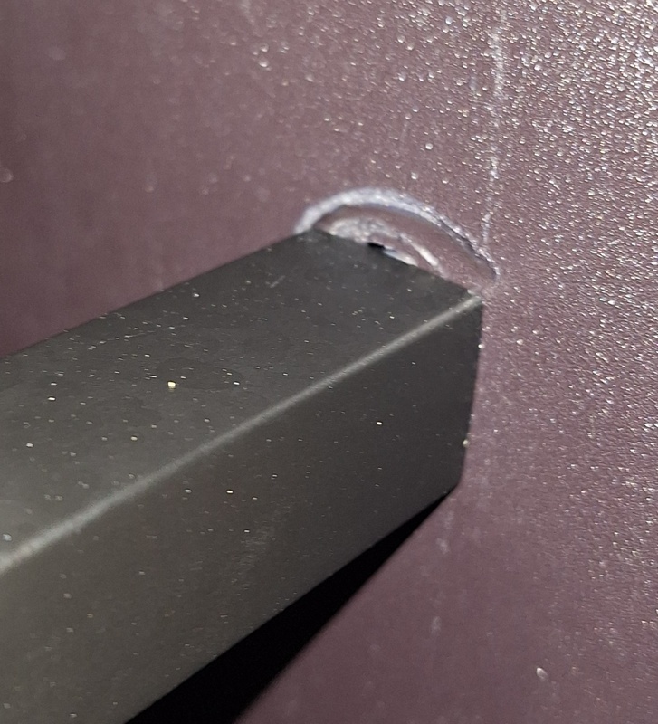

Mijn vraag:
We hebben pas een nieuwe deur laten zetten van PVC en hadden een deurtrekker gekocht. Ik heb deze met mijn boormachine geprobeerd zo goed mogelijk te installeren maar merkte dat ik schuin geboord had. Heb het uiteindelijk wel opgelost maar er zijn wat krassen op gekomen. Dit oogt natuurlijk niet en ik zoek nu naar de beste oplossing om dit probleem aan te pakken.
Afbeeldingslocatie: https://tweakers.net/i/EKRIe58ztiqYkfujRGzRPOxcWHU=/800x/filters:strip_icc():strip_exif()/f/image/7OIRvCZfRUFvMloLd7SxAucz.jpg?f=fotoalbum_large
Afbeeldingslocatie: https://tweakers.net/i/KzfRg540A1vBP_LdCt-hTF3XlV0=/x800/filters:strip_icc():strip_exif()/f/image/XywByevtuiIqwDTbvU5bA6W3.jpg?f=fotoalbum_large
Wat ik al gevonden of geprobeerd heb:
Online heb ik al eens gekeken naar rozetten maar de gaten hierin lijken me net te groot aangezien de hendel vierkant 2x2 cm afmetingen heeft en de schroef 15mm van dikte is.
Ik kijk ernaar uit jullie hulp te lezen want mijn vrouw kon er alleszins niet mee lachen...

De schade op de getoonde foto's bagatelliseren tot 'wat krassen' is alleen al een kunst ansich :o
Ik vrees dat je dit nooit meer netjes goed weg kan gaan (laten) werken doordat er een print/motief met reliΓ«f in het oppervlak zit wat amper te imiteren is. Een hΓ©le grote rozet er overheen (laten) zetten is IMHO ook maar een 'Picobello B.V.' oplossing.

Ik zou denk ik op zoek gaan naar een nieuwe deurgreep met dezelfde boormaat (afstand tussen de gaten), maar die standaard van rozetten voorzien is.

Kijk eens naar (deur-)beslag.
Als je niet veel ervaring hebt vraag het dan aan iemand die dat wel heeft. De lokale ijzerhandelaar bijvoorbeeld.
Je kan beter wat meer uitgeven voor hang- en sluitwerk, dan krijg je doorgaans een veel betere kwaliteit. Ik zou dit soort materiaal niet zoeken bij een doorsnee bouwmarkt (pseudomerken die no-label spul inkopen in China) maar bij de groothandel en bij Europese fabrikanten.

Er zijn bedrijven die schade aan kunststof deuren repareren. Daar zou ik een offerte opvragen.
Zelf fixen met reparatiepasta voor kunststof kan ook, of dat mooi wordt hangt ook af van de grootte van het gat en de krassen.

Zoek iemand met een 3D printer. Paar minuten werk om een passende rozet te tekenen en printen.
Veel printbeds hebben exact hetzelfde relief als jouw deur dus dit moet redelijk netjes op te lossen zijn.

Ander deurbeslag met een grotere afdekplaat.
Behoudens een nieuwe deur kopen ga je dit niet onzichtbaar herstellen.
Jep, dit.
Print wel in PETG of ABS voor buitengebruik.

Een klink met een grotere diameter en ook een groter of rechthoekig afdekplaatje kopen. Grotere klink zal ook mooier zijn, deze is wat iel.

Netjes afkitten met zwarte kit.

Niks aan de hand, kan iedereen overkomen. Meeste tweakers hebben blijkbaar twee gouden rechter handen (om te typen wat altijd beter kan). Maar plaats een rozet;
https://www.hornbach.nl/p...evend-mat-zwart/10176450/
Heb je geen stappenboor, pak dan deze met in de omschrijving :) : " Ze hebben een afmeting van 55 x 2 mm. Dat is groter dan gebruikelijk, zodat u hiermee ontstane beschadigingen en/of gaten in deuren af kunt dekken."
https://www.onlinedeurbes...-o55x2mm-structuur-zwart/
of zoiets
https://www.mijnijzerware...dijzer-8716075857877.html
Ik zou anders de hendel even meenemen naar de hornbach en kijken welk rozet je mooi vind.
Veel plezier met je nieuwe deur en hopelijk straks weer een happy vrouwtje :)

Alternatief is een partij die het kan herstellen, kost wel wat helaas maar dan zie er niets meer van.
Dr. Vinyl is bijv. zo’n firma
