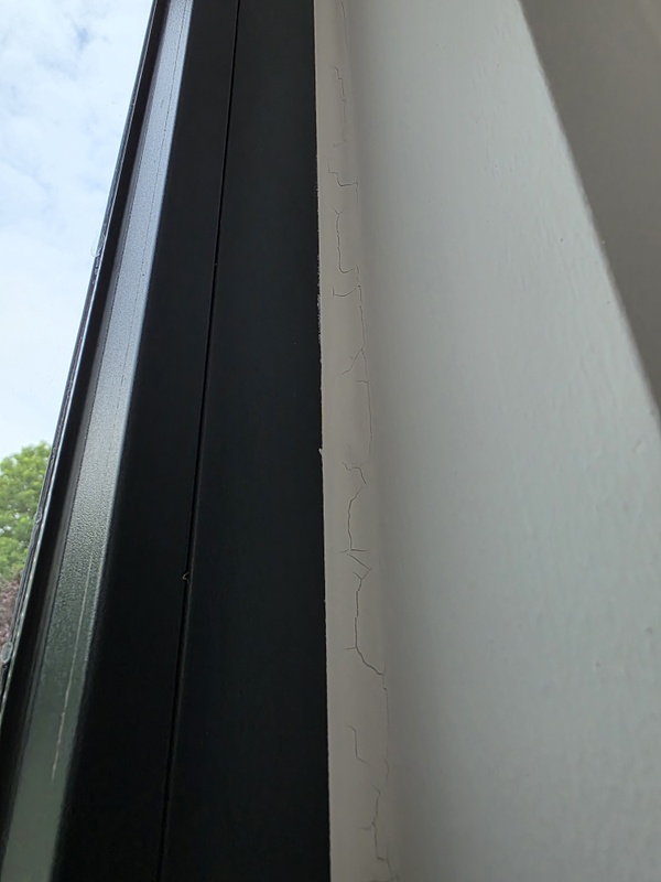

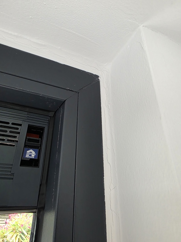

Scheuren in kitranden:
Afbeeldingslocatie: https://tweakers.net/i/eDJ0gXFMrh_JIg4qdzGHrNw6TLM=/x800/filters:strip_icc():strip_exif()/f/image/OFGWcIfKXdNMMVzK3yrNX8L8.jpg?f=fotoalbum_large
Afbeeldingslocatie: https://tweakers.net/i/z5SoUGm4kH4ShSaJXCedFfu0TJ8=/x800/filters:strip_icc():strip_exif()/f/image/DM9k1UAHQJ5YR9PntjMXUamg.jpg?f=fotoalbum_large

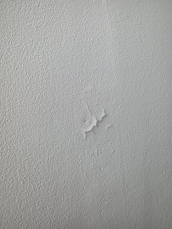

Gebarsten luchtbel:
Afbeeldingslocatie: https://tweakers.net/i/ak4TQxivnLFV3C2-CKTE7HIoEG0=/x800/filters:strip_icc():strip_exif()/f/image/arHjkE3gT09YgqtsYyuwtjGp.jpg?f=fotoalbum_large

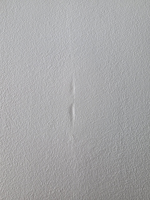

Deuken in stucwerk:
Afbeeldingslocatie: https://tweakers.net/i/tce_4vIlW9IvUjNW-wwakY4n9nI=/x800/filters:strip_icc():strip_exif()/f/image/wNPfP1GK7ExhB1LLKffZHBmk.jpg?f=fotoalbum_large

Overigens latex houd niet op kit he....(Lakverf wel...maar bij latex krijg je altijd deze scheuren)

Ook het gerepareerde stucwerk is niet fantastisch. Op een paar plekken zitten nog wat deuken, en op 1 plek was het stucwerk niet droog genoeg voordat ze geverfd hebben (denk ik, want daar waren ze op aan het wachten en ze hadden er een heater op gericht). Op die plek is een luchtbel ontstaan die later is gebarsten (zie foto).
Dit dacht ik inderdaad ook. Die kit lijkt geverfd (ik kan alleen niet helemaal goed zien of het zo is) met dezelfde latex als waar de muren mee gedaan zijn. Dan krijg je altijd dit soort scheurtjes.
Thanks voor de tip! Er is nu inderdaad door de schilder latex op gesmeerd.

Ik denk dat het niet duidelijk zichtbaar is, maar het kitwerk was een golfslagbad, super scheef. Ik had het opgemeten, maar op sommige plekken zat er bijna een centimeter verschil in de dikte van de kitrand (en daar zat dan bijvoorbeeld een afstand van nog geen 50cm tussen). De kitrand was zo lelijk dat het ook echt opviel, veel vrienden die over de vloer kwamen die dat ook tegen ons hebben gezegd.
Als die kitranden goed waren geweest had ik waarschijnlijk niet eens contact opgenomen en had ik de rest ook wel geaccepteerd omdat het niet enorm storend is/was.
