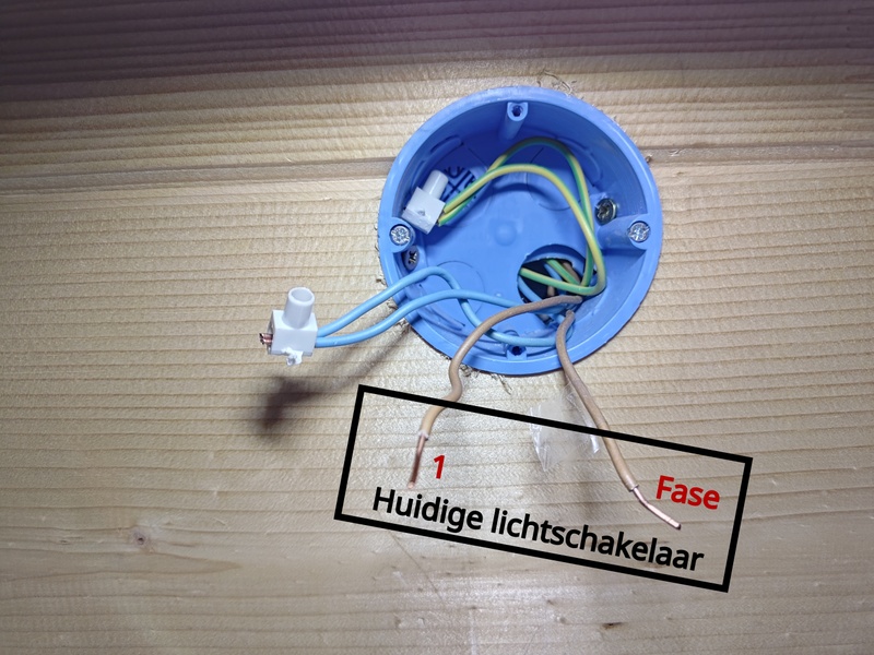

De lichtschakelaar is regulier opgebouwd, met de fasedraad door de lichtschakelaar en de nuldraad naar de lamp. De PIR motion sensor heeft echter alleen een L (fase) en A (load/lamp) aansluiting.
De vraag:

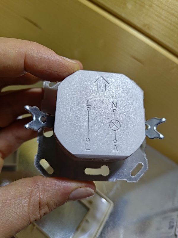

Als ik de lichtschakelaar wissel met de PIR motion sensor, moet ik dan de fasedraad aansluiten op de L van de motion sensor en de andere bruine draad op de A (load) van de motion sensor. Of dit te simpel gedacht?
Het gaat om de Goobay PIR motion sensor 96005 (https://www.wentronic.com/en/infrared-motion-detector-96005). Ik heb verder enkele foto's toegevoegd ter aanvulling.

Volgens mij is je gedachtegang goed. Dit lijkt een "no neutral" PIR sensor te zijn. Je sluit de bruine fasedraad waar stroom op staat aan op de L en de bruine fasedraad die naar de lamp gaat aan op de A. De blauwe N en de geelgroene aardedraad blijven losgekoppeld.

Dank voor jouw antwoord, DexterDee. Ik heb het vanavond zo aangesloten en het werkt.
Op basis van jouw antwoord ben ook nog gaan zoeken naar "no neutral" sensors, en dat leverde ook een paar bevestigende diagrammen op. Daarvoor gebruikte ik niet de goede zoektermen, zo bleek. Dus dank voor jouw hulp!

Misschien enigzins offtopic, maar wees je bewust van het feit dat een bruine draad niet zomaar als schakeldraad gebruikt mag worden.
Dit mag alleen als je deze met iets van zwarte krimpkous duidelijk "omkat" naar een draad met zwarte mantel.
Ook zou ik wat Wago's kopen, en hiermee de groen/geel en blauw aan elkaar knopen (kleur bij kleur), op de huidige manier zouden de nul en aarde sluiting kunnen maken, in theorie kan dit er voor zorgen dat de aardlek er uit klapt, dit kan voor ongewenste en moeilijk te troubleshooten storingen zorgen.

Dank voor jouw aanvulling SpinezOr! Het huis is gebouwd in Slovenië, en helaas met niet dezelfde voorschriften zoals gebruikelijk in Nederland. Maar goed om even mee rekening te houden.
