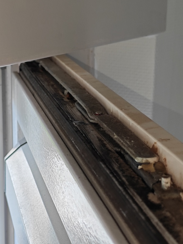

Mijn vraag
Ik was een hor aan het installeren aan de buitenkant van het raam maar die zat niet helemaal goed uitgelijnd. Toen ik het raam dicht wilde drukken ging de laatste cm niet helemaal, en toen heb ik hem te hard dichtgedrukt. Ik hoorde een dof geluid (niet als iets dat stuk gaat, maar iets alsof het uit een gewricht schiet).
Nu gaat het raam nog maar een cm of 10 "normaal" (draai) open en wil helemaal niet meer aan de bovenkant (kantel) open.
Als ik de hendel in de kantel stand zet, is het raam wel open aan de hendel kant maar voel ik weerstand aan de scharnier kant.
Het is Roto raambeslag. Hier onder een foto van de schaararm van het kapotte raam en van een goed raam.
Kapot raam
Afbeeldingslocatie: https://tweakers.net/i/Eiy16PlEpRt7wurHUH4E_AwgKAk=/x800/filters:strip_icc():strip_exif()/f/image/WkoiaXq5dJKTHfXgqvmT2P01.jpg?f=fotoalbum_large
Goed raam
Afbeeldingslocatie: https://tweakers.net/i/QQs3fMttOJBY1_25rVbH9LlXY2Y=/x800/filters:strip_icc():strip_exif()/f/image/LIgMeSTQUl4mol40K7czWFrN.jpg?f=fotoalbum_large
Volgens ChatGPT is de schaar niet goed in de rail en moet ik met een platte schroevendraaier onder de schaararm om hem terug in de rail te krijgen. Ik denk dat ik zie waar ie uit de rail is (in het midden) maar ik krijg hem niet terug in de rail oid. Van boven kan ik niet bij de schaararm omdat er een plafond vlak boven zit.
Hoe kan ik dit het beste repareren?

kiep en kantel is hetzelfde, het is draai kiep of draai kantel.
