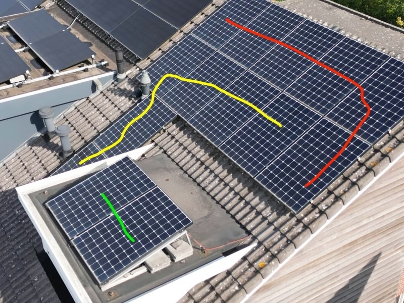

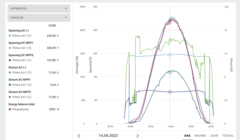

Beste tweakers,
Recent hebben we wij een woning gekocht met 14 zonnepanelen en een Fronius PRIMO 4.6-1 omvormer. Nu heb ik beetje rondgekeken op tweakers wat de opbrengst per jaar ongeveer moet zijn en ben eigenlijk tot een conclusie gekomen (wellicht niet terecht maar vandaar dit bericht hier) dat ze ondermaats presteren. Nu heb ik een beetje verdiept in zonnepanelen opstellingen en hoe je het aanmoet sluiten op de omvormer. De opstelling is als volgt:
Omvormer: Fronius PRIMO 4.6-1
Zonnepanelen: Onbekend - zijn geplaatst in 2020
Ligging: schuin dak zuid west (zie afbeelding)
Opstelling panelen: zie afbeelding

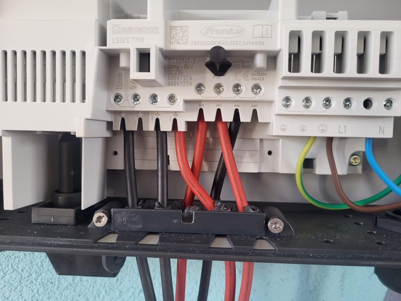

Aantal "strings": 3 (dit vind ik vreemd). Zie afbeelding.
Aansluiting op omvormer: zie afbeelding.
Jaarlijkse opbrengst sinds 2021: rond 3000 kwh met kleine afname per jaar (zie afbeelding)
Top pieken: +/- 2800 w
Nu zou het fijn zijn om te weten wat jullie hiervan denken en wellicht de opstelling enigzins aan te passen om meer uit te kunnen halen. Ik zou ook eigenlijk verwachten dat de opbrengst tegen de 4000 kwh per jaar moet zijn met pieken boven de 3500W.

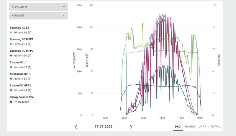

  • jeroen3
  • Laatst online: 12:54
Je grafiek lijkt op uitschakeling door overspanning op het net.
Heb je ook een p1 meter zodat kan controleren of dit een netcongestie probleem of installatie probleem is?
Ik zie er maar twee? Om iets specifieker te zijn, deze omvormer heeft 2+2 strings. Oftewel, twee groepen van zonnepanelen worden samen parallel op één string van de omvormer aangesloten.
En dan rood als - (min gebruiken) gaat mijn OCD al jeuken!

Kunnen wolken zijn - kijk eens bij spanningsgrafiek, bij 253 V schakelt je omvormer uit.
Waar staat je omvormer ergens? want als die aan andere kant van huis staat moet je ook spanningsval over kabels naar omvormer toe meenemen.

De kleuren van de solar bekabeling oogt op zijn zachts gezegd bijzonder…
Kan @RusFighter onder de panelen op de dakkapel kijken wat er op de stickers staat welk paneel type het is?
Dit systeem ruikt naar een geitenpaadjes bewandelende installateur
De uitgangsspanning is denk ik meer behulpzaam dan 't vermogen.
Owh dan is mijn begrip van "string" anders. Ik dacht namelijk dat een string de kabel paar was die vanuit het dak komt (daar dus eventueel parallel of in serie gekoppeld en niet bij de omvormer).
Zie afbeelding van de uitgangsspanning:Afbeeldingslocatie: https://tweakers.net/i/aghtESt4nm278SwipEn_LZWpl0s=/800x/filters:strip_exif()/f/image/xCDrqQnhzzwfySx9d4dPFb7r.png?f=fotoalbum_large

Als ik de grafiek van 17 juli bekijk zie ik nergens dat de ac spanning boven de 240 komt.
De omvormer hangt precies onder het dak waar de panelen op liggen.

Ronald schreef op maandag 21 juli 2025 @ 13:02:
Ik kan niet zo 123 het dak op. Maar heb bij de vorige bewonders nagevraagd om de offerte die ze kregen of enige documentatie hierover.

Daar kunnen we meer mee.
Dat ziet er inderdaad prima uit. Kan 't op andere dagen nog steeds anders uitpakken, maar op deze dag lijkt er geen netcongestie te zijn.

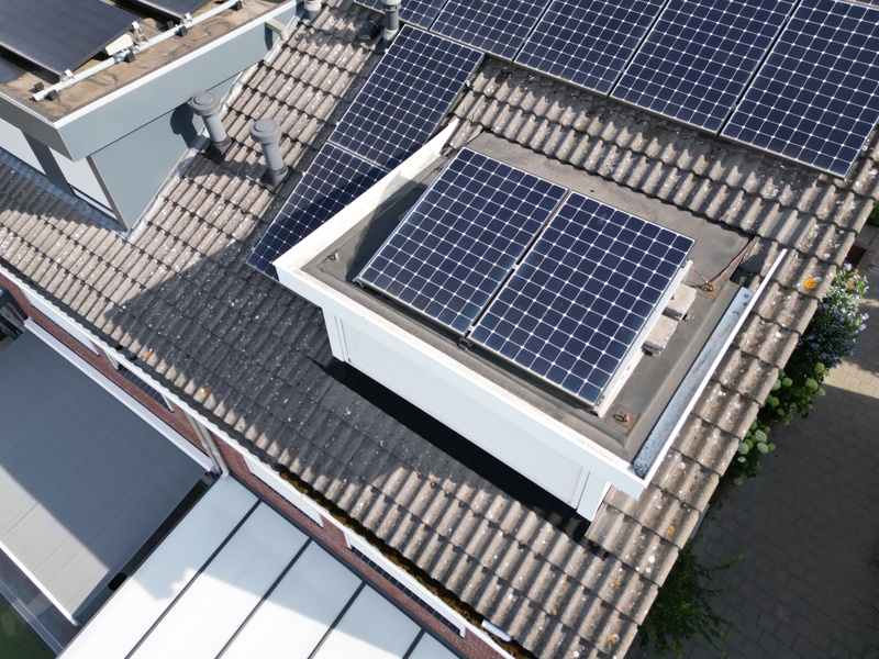

Ik heb ook het gevoel dat de 2 panelen links van het dakkappel (staan ook deels in schaduw s'ochtends) alles in het roet gooien. Volgens mij berekeningen kan je makkelijk 12 panelen (die op het dak en op het dakkappel) als een string aansluiten. Nu zou ik ook niet weten hoe de 2 strings verdeelt zijn.

Als er geen maatregelen genomen zijn in de strings heb je redelijk wat nadeel van de schaduw op je panelen door de dakkapel. Die is niet uit te sluiten.
Verder: aantal wp per paneel is redelijk bepalend (en dan daarna die schaduw er nog bij bedenken…)
Als er 3 kabelsetje van het dak komen schat ik in dat die twee naast de dakkapel een string zijn, die 2 op de dakkapel en alles boven de dakkapel. Op en boven de dakkapel maak je dan 1 string en die 2 naast de dakkapel ook als string. Dan is het goed in de context… Je kan dan ook nog op die 2 panelen naast de dakkapel een optimizer zetten.
Als het niet zo is aangelegd kan je de strings aanpassen door het dak op te gaan.

Wat mij verder opvalt is dat MPP2 veel stabieler is kwa spanning dan MPP1.
Als je kan achterhalen welke panelen er op MPP1 en op MPP2 zitten, dan is er misschien wat te zeggen over schaduwval. Er zitten nogal wat pijpjes en een dakkappel op 't dak, maar gevoelsmatig zou 't daarmee te maken kunnen hebben.
Er zit ook een flinke dip tussen 18u en 21u om vervolgens nog even flink omhoog te gaan tot de zon echt onder is..

Dit oogt als een paneel in de SunPower maxeon series. De 8 cellen in de breedte is vrij uniek.
Die panelen zitten vaak boven de 50V Vmpp en relatief lage stromen per string.
Dan klopt wat we zien op Mpp2 met 2 strings van 2: 2x52V en 11A is iets wat deze panelen niet in 1 string kunnen leveren.
Echter wat we zien op Mpp1 met niet dat er 10 panelen aan moeten hangen. Het is de stroom en spanning van ongeveer 5

Ben iets in verleden gedoken kwa statistieken en heb hier wat stabiliere plaatje:
Afbeeldingslocatie: https://tweakers.net/i/9HoVno1DZ4Y1U7ixjj7XAVbPm3c=/800x/filters:strip_exif()/f/image/RoIelYZ7Ns4nITSXnujcSLCC.png?f=fotoalbum_large

De fronius datasheet geeft aan usable Mpp range 80V - 800V. Dus in die string van 2 moeten we weinig bypassdiode schaduwbeheer verwachten (wat bij polystring nog meer een complex iets is) Maar met de 2 strings parallel is dat maar beperkt een probleem.
Mijn vermoeden is dat er 5 panelen niet aangesloten zijn.

Dus als ik goed begrijp en de aanname is dat de panelen SunPower maxeon series zijn. Zouden de 10 panelen op de Mpp1 rond de 500 V moeten zitten ipv van 250 nu.
  • Ronald
  • Laatst online: 12:28
@RusFighter dat is correct
Deze omvormer vind hele hoge spanning fijn. dus 1x10 is beter dan 2x5.

Je hebt 2 groepen, maar er komen 3 sets kabels van het dak af, waarvan 2 sets in parallel op MPP2 zitten, welke ook een significant lagere spanning geven die doen aangeven dat je daar veel minder panelen hebt liggen.
Ik sluit me aan bij de vorige bevindingen, deze string correct in serie aansluiten zou je problemen verhelpen.
Let wel op, dit is een gevaarlijke DC spanning en je moet ze zo te zien direct loshalen op de omvormer, met alle gevaren van dien!

Mijn gedachte is eigenlijk dat je beste gewoon 12 panelen (boven op het dak + op het dakkappel, ong zelfde hoek) op een MPP kan zetten wat zou resulteren in 600V. Ook zijn die 2 panelen links van het dakkappel in mijn inziens overbodig en verstoren eigenlijk alleen maar alles? In principe zou je alle 14 in serie kunnen zetten maar dan heb je bij de 2 nogsteeds schaduw wat weer niet goed is voor de serie.
Wat zijn nu beste stappen om te ondernemen volgens jullie? Op het dak kan ik niet zomaar komen en kleine kans dat ik het bedrijf kan benaderen om te vragen hoe de groepen toen in elkaar zitten.
  • Ronald
Nu gaan je aannames verkeerd.
Schaduw verstoort niets. Daar konden de eerste omvormers (SMA) in 1998 al mee omgaan.
14 in serie kan ook niet. En teveel spanning, verschillende oriëntatie: dus ander opbrengst (stroom) profiel wat of beperkend, of bypass veroorzaakt.
Als mijn aanname klopt, dan heb je niet overgedragen gekregen wat beloofd is… dus heb je een discussie met verkoper… bel de rechtsbijstand voor advies, voor je conflict onnodig opzoekt.

  • RusFighter
  • Laatst online: 11-09 11:43
Wat ik ook verwarrend vind is hoe nu de mpp2 aangesloten is. Normaal zou ik zeggen als je parallel iets wilt aansluiten dan doe je zelfde pol op elkaar, maar zie in mijn eerste post waarbij zwarte draad en rode draad op mpp2 string zitten.

  • Ronald
RusFighter schreef op maandag 21 juli 2025 @ 20:26:
Ik denk dat er domweg “verkeerd” rood en zwart gebruikt is.
Als het elektrisch gezien verkeerd zou zitten zouden de panelen geen spanning moeten laten zien.
De grafieken komen overeen met 2x2
[ Voor 3% gewijzigd door Ronald op 21-07-2025 21:22 ]

Heb de originele offerte gekregen van de vorige bewoner en het blijkt om de Sunpower 327 WHT Zonnepanelen te gaan (op offerte stond wel andere omvormer dan de huidige fronius maar ga vanuit dat het wel om de juiste panelen gaat). Ook heb ik het bedrijf opgezocht en wat blijkt, ze zijn failliet.
Ook heb ik nog een foto bijgekregen waar ik niet perse blij van word:

Update:
Ik ben inmiddels het dak opgeweest met iemand die ervaring had met PV systemen en het bleek inderdaad een zooitje te zijn. De strings zagen als volgt uit:
Afbeeldingslocatie: https://tweakers.net/i/gd-lNpXF6Kv2jO1kUMF2PEG2NAE=/fit-in/4920x3264/filters:max_bytes(3145728):no_upscale():strip_icc():strip_exif()/f/image/r1jItIafjVmRDVTQcIcyFhYP.jpg?f=user_large
Waarbij rood op MPPT1 aangesloten was en geel en groen parallel op MPPT2 ( 8)7 8)7 )
Nu hebben we de bovenste 10 panelen als 1 string op MPPT1 gezet. De panelen op het dakkapel en 2 langs het dakkapel zijn nu parallel aangesloten op MPPT2. Dit is niet optimaal omdat de redelijk veel schaduw (tot 11 uur) op de panelen langs het dakkapel vallen en ze op andere hoek liggen dan die van op het dakkapel.
Resultaat is dat de MPPT1 alleen al evenveel opbrengt als de volledige installatie voorheen. Ik gok dat de opbrengst nu ongeveer 25% op vooruit is gegaan.
