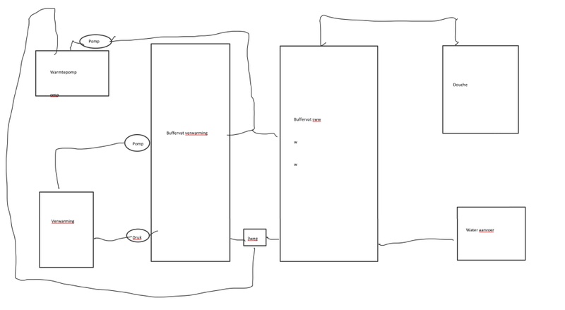

ik ben zowel niet technisch en niet grafisch maar poging gedaan om weer te geven hoe aangesloten :*)
Afbeeldingslocatie: https://tweakers.net/i/eaLQvLwSoI0aHSSTDAVOEdHcWdk=/800x/filters:strip_icc():strip_exif()/f/image/cEJQzOmDnnhrPB0BsBuwYHe1.jpg?f=fotoalbum_large.

In dit schema zou het verwarmingsbuffervat niet moeten opwarmen bij verwarmen van de boiler. Als dit toch gebeurt heb je waarschijnlijk een lekkende driewegklep

Gaat de warmte normaliter via de onderste leiding het vat in het of via het bovenste? Oftewel wat is de aanvoerleiding?

De aanvoerleiding hoort boven te zitten. Echter zit normaal gesproken de Driewegklep ook in de aanvoer.

Ik zie nu inderdaad dat de aanvoerleiding boven zit, daar zit ook de pomp vanuit de warmtepomp. De afvoer heeft de 3wegklep die gestuurd lijkt te worden vanuit sensoren vanuit buffervat van sww op de aanvoer en temperatuur in het vat.
