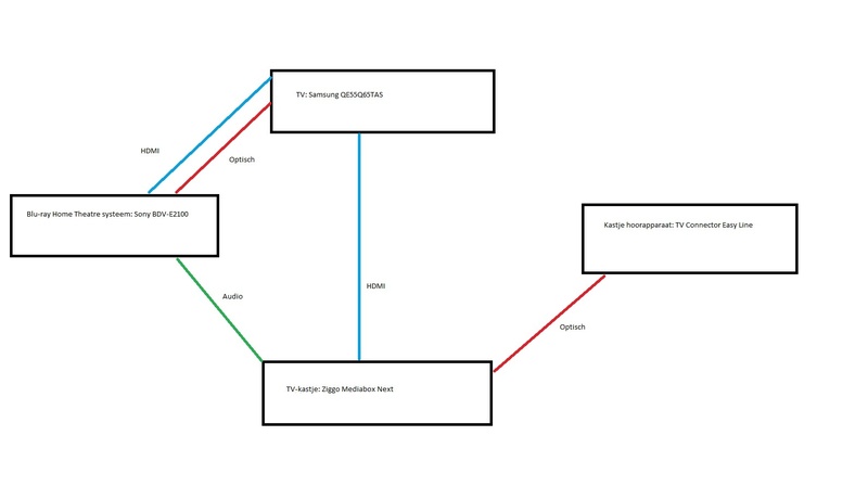

Mijn moeder heeft recent een kastje gekregen van de winkel waar ze haar hoorapparaat ook van heeft, echter ben ik nu sterk aan het twijfelen in hoeverre ik dit werkend ga krijgen in hun huidige opstelling m.b.t. tv, blu-ray home theatre systeem, Ziggo kastje en het kastje voor het hoorapparaat.
Dit kastje zou ervoor moeten zorgen dat ze het geluid van de tv uitzending rechtstreeks op haar hoorapparaat krijgt. Nu heeft mijn vader al het een en ander aangesloten hiervoor, maar momenteel heeft ze daardoor een echo op haar hoorapparaat tijdens de uitzendingen op de tv.
Ze zijn momenteel op vakantie, dus ik heb wat tijd om me er wat in te verdiepen, hopelijk met wat hulp van het forum.
Ik heb de links m.b.t. handleidingen e.d. bijgevoegd.
TV-kastje: Ziggo Mediabox Next
https://community.ziggo.n...ext-downloaden/td-p/81280
TV: Samsung QE55Q65TAS
https://www.samsung.com/n...5j2Xs10dDE34kNY#downloads
Blu-ray systeem: Sony BDV-E2100
https://www.sony.nl/elect...systems/bdv-e2100/manuals
Kastje hoorapparaat: Phonak TV Connector Easy line
https://www.phonak.com/nl...onnector-for-hearing-aids
Wat ik al gevonden of geprobeerd heb:
Ik heb de handleidingen al na zitten te kijken, Het Phonak kastje kan onder andere via een optische kabel in de tv aangesloten worden, echter hier zit al de optische kabel vanuit de Sony in (en er is maar 1 optische aansluiting zowel op de Sony als de Samsung).
Omdat alles redelijk weggewerkt zit en het een heel gedoe is om hier bij te komen wil ik het liever in 1 keer goed doen (als dit überhaupt mogelijk is met de huidige apparaten samen).
Vandaar dat ik dit topic heb aangemaakt in de hoop dat met ieders expertise we tot een oplossing kunnen komen m.b.t. het aansluiten.
Ik heb onderstaand even een tekening gemaakt hoe het nu zit qua bekabeling ter verduidelijking.
Hopelijk kan iemand me helpen met het correct kunnen aansluiten van het Phonak kastje (en eventuele aanpassingen aan de rest van de aansluitingen indien nodig).

Zou je geholpen zijn met een toslink splitter?

Ik weet niet precies welk gehoorapparaat mijn vader heeft maar de setup is vergelijkbaar. Gewoon het kastje van het gehoor apparaat op de headphone uitgang van de tv aangesloten en dat was alles. Er zat zowel een optische als een mini jack aansluiting bij.
Ik zie nu meer info, het is hetzelfde kastje.

Die Sony zal al via hdmi aangesloten zijn als je die netjes met hdmi arc gebruikt dan hoeft deze niet ook met toslink aangesloten te zijn.
Je speelt dan de toslink aansluiting vrij zodat je deze kan gebruiken voor de Phonak.

Dank allen. Binnenkort maar even nakijken/aanpassen. En daarna testen als ze terug zijn van vakantie (maar dat duurt nog even).
