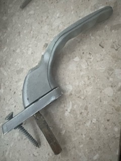

De meeste van mijn raamkrukken zitten los en kan ik ook niet meer goed aandraaien. Probleem is dat de schroeven door het veiligheidsscharnier heen gaan en dan een paar mm hebben om "vast" te pakken. Het hout is hier uitgelubert.
Hoe repareer ik dit?
Kwestie van 2 componenten plamuur het gaatje in het kozijn dichten, voorboren en schroef erin doen of is dit niet stevig genoeg?

Ik zou het gat uitboren, houtlijm en een deuvel erin doen, afzagen, voorboren en vastschroeven.

Ik kan het niet heel goed zien maar als ik lees 'hout uitgelubberd' dan zou ik 4-5 satéprikkers in de lijm dopen, in het gat tikken, een dag wachten en schroeven opnieuw monteren.
Lijm mag simpele D2 houtlijm zijn.
En gaatje voorboren voor de schroeven.
Uitboren en deuvel erin is misschien netter maar niet iedereen heeft een verzameling deuvels liggen. Daarbij moet je dan ook netjes boren, dan wordt het al snel nog veel groter.

En heel soms kun je ook dikkere (en langere) schroeven gebruiken.

Reinier schreef op zondag 20 juli 2025 @ 06:57:
Bedankt, volgend weekend ga ik dit proberen.
wmeester schreef op zondag 20 juli 2025 @ 07:58:
Wanneer ik een kast van Ikea in elkaar zet hou ik nog weleens onderdelen over :) , komt nu van pas. Bedankt voor het idee van een alternatief.
