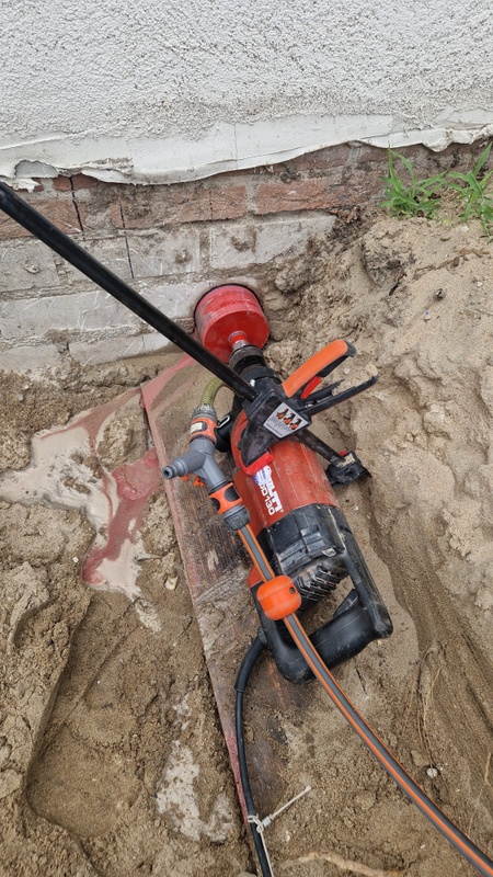

Ik heb vorige week nog gat geboord horizontaal door 30cm funderingmuur; ook gewoon uit het handje. Vorig jaar meer gaten gehoord inclusief gewapende beton ook allemaal uit de hand.
Wel met geschikt materiaal (behalve dat ik geen handgreep had)
Afbeeldingslocatie: https://tweakers.net/i/1O_MMH9OIdNuKk1rIiYtDK7TbLE=/x800/filters:strip_icc():strip_exif()/f/image/BXtw4f2idpQ18TLuY7ygniBW.jpg?f=fotoalbum_large

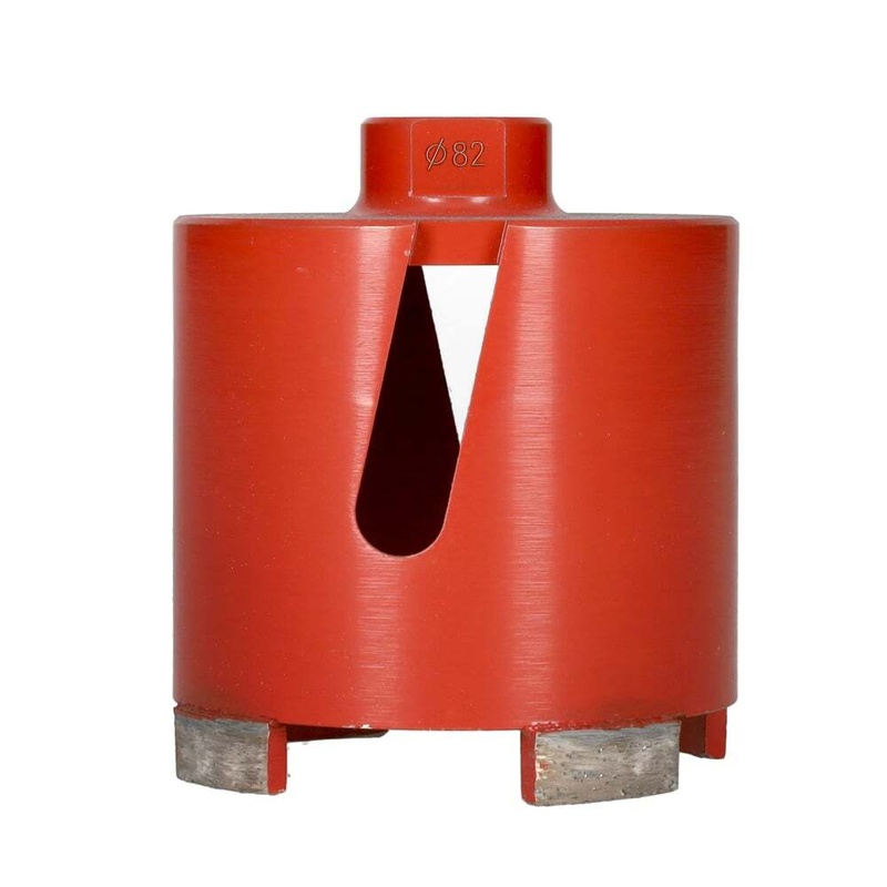

Totdat we weten waar we het over hebben (tegel en boor) komen we nergens. Onderstaande zijn beide diamantboren maar vereisen een heel verschillende aanpak. Dit verklaart ook de spraakverwarring in de benodigde hoeveelheid druk.
Afbeeldingslocatie: https://tweakers.net/i/FEcbXjgwSnVoJjJzUW48tLgHGYg=/800x/filters:strip_icc():strip_exif()/f/image/kHtWSHtou8rFw88xr2V2aK3S.jpg?f=fotoalbum_large
Afbeeldingslocatie: https://tweakers.net/i/D5eZljle_14nypUHAyDnwUQe8Xs=/x800/filters:strip_exif()/f/image/3wrrn8NsWc2khuQcEfXIAicC.webp?f=fotoalbum_large
