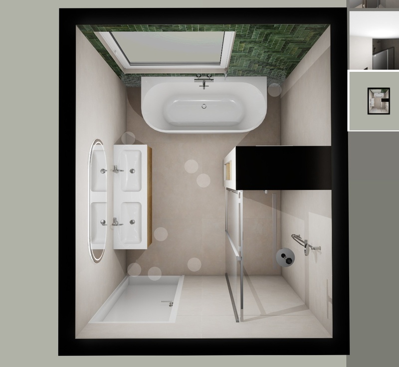

We zijn aangekomen bij het tegelen van de badkamer in mijn kluswoning. Nu hadden mijn vader en ik de leuke discussie over hoe de tegels gezaagd moeten worden, maar beide kwamen we nog niet tot een goed antwoord.
We hebben 60x60 tegels en 1 accentmuur(waar het raam zit). De badkamer is 244(horizontaal) bij 286verticaal en de hoogte is 240 en loopt af naar 220.
De drain is 90cm en in het midden van de douche geplaatst naar de langste wand. Afbeeldingslocatie: https://tweakers.net/i/f6vx5yiLgde6_MyuqYfxHVPYyyU=/x800/filters:strip_icc():strip_exif()/f/image/zha1aNvISRh475aOIeo7v2XY.jpg?f=fotoalbum_large
Afbeeldingslocatie: https://tweakers.net/i/SzT07BZGzG6YxmIGgAWqY9d4tZE=/800x/filters:strip_icc():strip_exif()/f/image/doLw0TouuLb1u9kvYV37C6Wk.jpg?f=fotoalbum_large
Wat is het slimste? Want we komen elke keer rot uit , als we centreren in de douche dan komen we met 5cm uit tegen het raam aan. Het lijkt me ook dat je bij binnenkomst niet meteen op een zaagsnede van 22cm wil stappen bijvoorbeeld.

Je hebt relatief grote tegels t.o. de badkamergrootte.
Vaak is het het mooiste dat als je in de deuropening staat, de gehele tegel gecentreerd of juist de voegrand gecentreerd voor je ligt.
Aan de deurzijde kan je met een gehele tegel beginnen, en bij het bad (raamzijde) kom je dan uit met een tegelbreedte van ongeveer 40 cm.

Aangezien de badkamer vierkant is zou ik kijken hoe je nooit minder dan een halve tegel aan de zijkant overhoud. Dat kan dus door in het midden te beginnen met een voeg of met een hele tegel. Dat doe je alle kanten op. Je kan het bad ook als wand beschouwen want de stukken ernaast zijn niet zo groot en liggen. Niet echt in het zicht.
Kijk ook even hoe je uitlijning is met de tegels op de muur.

De korte zijde: mogelijk komt je (bijna) precies uit als je tegels 60 zijn? Op de wand komen immers nog tegels en je hebt nog een voeg. Anders zou ik die wand wat opdikken zodat het exact uit komt. Bij de lange wand kan je het reststuk onder het bad leggen, daar zie je het toch bijna niet, alleen links en rechts van het bad een klein stukje. Aan die kant is het reststuk ook vrij groot, dus geen probleem.

In de breedte is het dus precies 4 tegels. Op een centimeter na ofzo, na voegen. Ik zou niet proberen daarvoor aan beide kanten een halve cm af te halen, maar dit gewoon aan één kant te doen. Dat is zo'n miniem verschil, dat zie je niet.
In de lengte is het ongeveer 4,5 tegels met voegen. Je zou er voor kunnen kiezen dit verschil te delen over de twee zijden, maar zoals de meesten hiervoor al aangeven: het wordt waarschijnlijk mooier als je aan de deurzijde met een hele tegel start en bij het bad met een halve eindigt.
Maar is dat tussen douche en bad een koof die je op de tegels gaat maken of moet je daar omheen tegelen? In het laatste geval (wat volgens mij het geval is op basis van de foto?) zou het namelijk weer fijn zijn als een voeg samenvalt met de koof. Als je anders niet goed oplet kun je langs die koof heel smalle reepjes tegel krijgen en dat is ook weer niet mooi.
Even wat opties uittekenen dus ;)

De koof staat er al en is 29cm dik en 90 lang ivm douche. Hier moet je dus omheen.
Het probleem is dat ik het net nogmaals nagemeten heb en het huis is dus zo niet recht dat het achter 246 cm is..
Houden jullie dus geen rekening met hoe je in de douche uitkomt op de muur( in mijn geval bijvoorbeeld op de koof waar de kraan zit. Het lijk mij mooi als er een hele tegel of precies een voeg in het midden van de kraaan zit.
Daarnaast de vloer in de douche, moet deze doorlopen vanuit de ruimte of kan je ze hier ook op de meest optimale manier leggen voor de afwatering?

Je tegelt eerst de wand, daarna de vloer. De dikte van de wandtegels (0,8?) haal je af van de badkamerbreedte, idem de voegbreedte. Je komt redelijk goed uit met vier volledige tegels naast elkaar, maar als het achterin 2.46 is, zou ik proberen een muur iets op te dikken. Hopelijk voor jou is een muur loodrecht en wijkt de andere af.
In de lengte begin je meestal achterin met tegelen (want je mag er niet meer op lopen) en in jouw geval begin je daar met een ingekorte tegel. Je rekent tot aan de dorpel of tegels op de muur, net wat het verst is. Reken ook hier de voegen mee (0,3 minimaal).
Het mooiste is als de voegen van de vloertegel verticaal doorlopen op de muur. Doordat je achterin de ingekorte tegels hebt, zou je daar een lelijk lijnenspel krijgen, maar omdat jij daar een andere tegel gebruikt, hef je dat probleem op.

Dit idee zou ik loslaten. Je krijgt daardoor veel ingekorte tegels in je doucheruimte en de lijnen lopen niet door vanuit de rest van de badkamer. Daar ga je je waarschijnlijk meer aan ergeren dan een gecentreerde kraan. Vooral omdat je dat dan bij de douche zelf waarschijnlijk ook wilt?
Doorlopen vanuit de ruimte. Hoe minder voegen op het geheel, hoe beter. Ga niet proberen dat te centreren want dat ziet er in de rest van de ruimte niet uit. Je krijgt dan overal verschillende formaten tegels.

Je hebt veel te grote tegels voor de relatief kleine badkamer en dan krijg je een rare uitlijning van relatief weinig voegen.
Deze tegels diagonaal leggen of een ander legverband kiezen. Bv. "wild verband" of "halfsteens verband".
Andere optie: Kleinere tegels uitzoeken waardoor je de voegen beter kan uitlijnen.

Ah, als ik het goed zie (?), dan zit er al afschot in de vloer vanaf de hoogte van de douchewand (=kop van de koof) tot aan de goot. Je moet dan eigenlijk wel een voeg tpv de douchewand doen. In de breedterichting wordt het dan dus 30-60-60-60-30 ipv 60-60-60-60.
En in lengterichting: ik weet niet wat de exacte afstand van de koof is in die richting (hij staat niet in het midden?), maar ik zou dan een voeg doen ter hoogte van de bovenste rand van de koof (dus de kant van het bad). Als ik het een beetje afschat wordt het dan - van deur tot raam - ca. 50-60-60-60-50.
Maar dat is dus afhankelijk van de exacte plaatsing van de koof in lengterichting. Het zou ook ca. 40-60-60-60-60 kunnen worden, om naar wens een voeg midden op de douchekraan te krijgen.

60x60 zijn kleine tegels tegenwoordig. Dat is een prima formaat voor elk formaat badkamer.
@ts gewoon tegels evenwijdig verdelen als het anders niet mooi uit komt op hart van bv kraan etc. En dan wel zo dat je nooit minder dan een halve tegel hebt. Je kan dan nog kijken of het misschien met iets schuiven wel op het hart van iets uit komt.

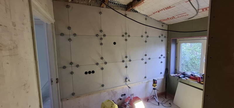

We zijn begonnen! Afbeeldingslocatie: https://tweakers.net/i/7nBqrtxb8fzw1SMDM9m0bwiPeV4=/800x/filters:strip_icc():strip_exif()/f/image/8yOGwnmBQEMnAuSlrEWJiJfs.jpg?f=fotoalbum_large
Deze wand was het belangrijkst en de adviezen rondom te kleine randtegels opgevolgd. Daarom evenredig verdeeld en gewoon vanuit het hart getegeld.

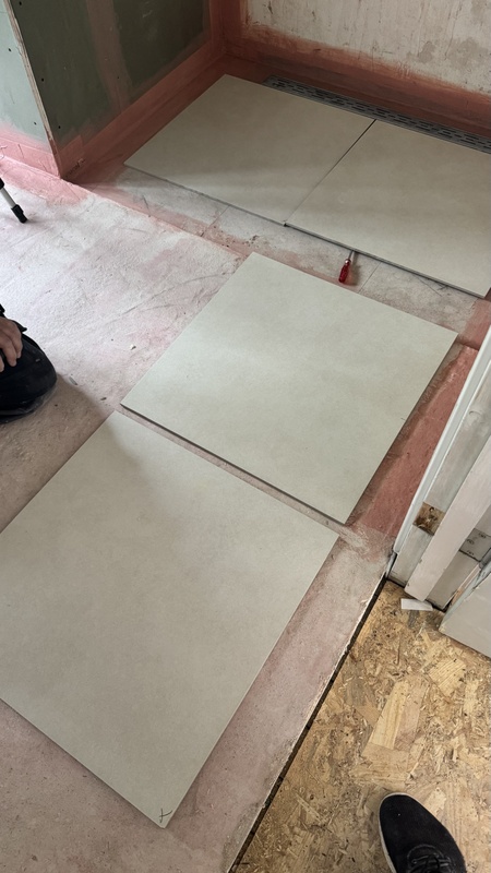

Foto 1:
Afbeeldingslocatie: https://tweakers.net/i/PQwVDy8GXaOtJ-4tZ9i2Mvt73K0=/x800/filters:strip_icc():strip_exif()/f/image/ZAn46MKPwElVb0bOg9ywrui7.jpg?f=fotoalbum_large
Tegel in het midden gecentreerd, kan ook dan links op de kraan meelopen en muur rechts.

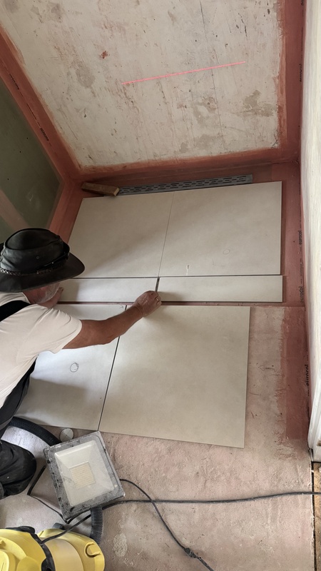

Foto 2
Afbeeldingslocatie: https://tweakers.net/i/vGTM8bQqJroL-hw_Md2gEDt2Geo=/x800/filters:strip_icc():strip_exif()/f/image/ukxnvWH2kvkJzQ3ItUtJt84v.jpg?f=fotoalbum_large
Doorlopend met muur aan overzijde, tegel links moet 2cm vanaf, om door te laten lopen met de rest van de ruimte. Dat hadden we kunnen oplossen door aan de overkant 20cm bij de deur te pakken ipv 23. Je moet ergens concessies maken, maar nu kom je bij de douchegoot wel raar uit met een klein hoekje.

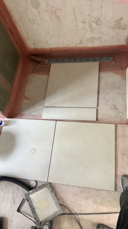

Foto 3
Afbeeldingslocatie: https://tweakers.net/i/UY4Fnp147MPMYyimLxQ2Prl04tI=/x800/filters:strip_icc():strip_exif()/f/image/hTWBLXeBE69nWuuRujFrcWVO.jpg?f=fotoalbum_large
Alles in de douchecabine gecentreerd - gelijmatige randen van 10 links en rechts van de tegel.

Een tip voor de volgende keer is om de ruimte even helemaal in te tekenen (ik heb SketchUp gebruikt) en dan kan je de tegels eigenlijk heel mooi uitlijnen. Dan heb je dit soort verrassingen niet meer in het werk, waarbij je vaak niet meer veel kan doen. Alle verrassingen zie je dan al in het model.
Als ik het zo zie krijg je met 2 tegels ook smalle stroken aan de zijkant. Dan zou ik denk ik gewoon doortegelen (optie 1). Dan maar niet symmetrisch. Nadeel is natuurlijk dat ook je wanden dat niet meer zijn.
Optie 2 kan je ook doen, maar dan zou ik de glazen deur precies op de overgang plaatsen. Als de deur dan dicht is, dan valt het denk ik een stuk minder op.
[ Voor 19% gewijzigd door BugBoy op 28-07-2025 11:27 ]

BugBoy schreef op maandag 28 juli 2025 @ 11:26:
De tegel houdt sowieso precies op bij de overgang van de deur. Had hem wel uitgetekend, maar dan met Foto 2. Nu is het dan alleen wat lastig om hem bij de drain mooi te tegelen.
Had ik daar beter om kunnen denken, maar vond de muur en uitlijning vloer dasr het belangrijkst.

even een ander aandachtspunt, Miofol Active hoort volgens de producent van het product niet in een badkamer thuis. Daar hebben ze andere materialen voor.

No Hands schreef op maandag 28 juli 2025 @ 12:35:
Goed opgemerkt, dit is de isolatie richting het dak die daar met een klimaatfolie zit afgewerkt (bitumen dak, met gramitherm geisoleerd) nav advies van isolatiespecialist.
Wat ik straks ga doen is rachels plaatsen en dan daar het folie (dampdicht Miofol 125AV) + gipsplaat plaatsen. Dit zou dan toch gewoon moeten werken?
[ Voor 3% gewijzigd door Terrie op 28-07-2025 12:51 ]
  • No Hands
  • Laatst online: 21:02
Terrie schreef op maandag 28 juli 2025 @ 12:48:
dus dan heb je klimaatfolie en daaroverheen dampdicht? ja dan werkt dat wel maar dat is dan zonde van je gebruikte klimaatfolie.
  • Terrie
  • Laatst online: 18-10 16:00
Terrie
Titelspecialist Tweakers Partners
No Hands schreef op maandag 28 juli 2025 @ 13:38:
Ja, klopt. Maar het dak is licht hellend en in 1 keer door een bedrijf geïsoleerd. (subsidie was lonend om dit te laten doen). Daardoor hebben ze het in 1x dichtgezet. Maar ik laat straks dus een luchtlaag tussen het klimaatfolie en het dampdichte folie(dankzij rachelwerk). Het plafond loop dus een stuk schuin en de rest is wel netjes recht. Daarom heb je maar +-1 meter waar er 'dubbel' folie zit. Ben als de dood dat het straks niet goed kan ventileren en ik vochtophoping ga krijgen.

Ik zou voor optie 2 gaan. Gewoon de hele lijn van overliggende wand en vloer doorzetten. Er zit dan geen voeg gecentreerd op de douche, maar jammer dan. Het geheel klopt dan wel (beter).
En dat 'hoekje' dat je dan overhoudt, valt toch ook wel mee? Die zit vast aan de strook achter je goot en valt daardoor minder op, denk ik.

Voeg uit de rest van de vloer door laten lopen, anders word dat vind ik echt echt heel storend.
Maar ik zou de hele vloer (even afhankelijk van hoe het in de rest vd badkamer uit komt) anders verdelen zodat je niet minder dan een halve tegel aan de rechterkant over houd zoals nu het geval is. Als de voegen van wand/vloer maar meer dan 10-15 cm verspringen vind ik dat persoonlijk niet zo storend. En vaak word die overgang op veel plekken toch afgedekt door wcpot, wasmeubel.
