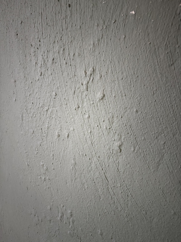

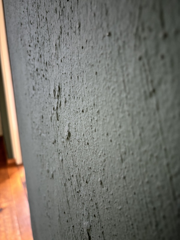

Mijn vraag:
In ons nieuwe huis zit een muur met een soort stucwerk dat er uitziet alsof ze met kiezelstenen de muur hebben gestuct. Er zit een hele grove structuur op met het en der bobbels die haast steentjes lijken. We willen deze wand behangen dus de muur moet glad genoeg worden om er behang op te kunnen plakken, maar het lukt ons vooralsnog niet om de muur überhaupt een beetje egaal te krijgen.
We zijn de grove stukken met een plamuurmes, een behangafsteker en een schuurblok met schuurgaas te lijf gegaan, maar dat werkt niet en is ook onbegonnen werk, want de muur is zo’n 13 meter lang. Ik zie wel dat je allerlei schuurmachines hebt maar ik heb geen idee of dat gaat werken en zo ja, wat voor schuurmachine je dan nodig hebt.
Weet iemand hoe je deze afwerking van een muur noemt en belangrijker: hoe krijg je het eraf c.q. glad genoeg om te behangen? Ik heb wat foto’s gemaakt die hopelijk goed weergeven hoe het eruit ziet.

Lijkt op granol.
https://www.homedeal.nl/stucwerk/granol-verwijderen/

Fix & Finish kopen en laagje van 2-3mm eroverheen zetten is de snelste oplossing.

ik denk structuur verf.. wat ik zou doen is een baksteen pakken en kijken of je daar de grootse ellende mee van de muur kan schuren en daarna kiezen tussen schuren of smeren, ik zou kiezen voor smeren.

Hm, granol lijkt vaak meer een oppervlak waar structuur in zit, bij ons is het meer alsof de structuur op de muur zit.
Wolly schreef op zaterdag 19 juli 2025 @ 12:22:
Zoiets was me ook al door iemand aangeraden, maar is Fill & Finish dan niet makkelijker en meer geschikt dan Fix & Finish?
twain4me schreef op zaterdag 19 juli 2025 @ 12:26:
Ja de baksteen methode was ik inmiddels ook al tegengekomen alleen zit er zoveel van die grove uitstekende ‘puisten’ op de muur dat daar bijna geen beginnen aan is…
Waar zou jij het dan mee smeren? Ook dat wat hierboven genoemd is?
Ik had ook nog wel Alabastine muurglad gezien, maar vraag me af of dat echt goed genoeg is voor wat deze muur nodig heeft.

Met al die puisten stuct het met Fix and Finisch voor geen meter, doe dan maar een dikke laag met Roodband.
Wat ik hier thuis wel heb gedaan is met een diamant komschijf de meeste ellende vlak schuren, het stoof verschrikkelijk maar de muur was voldoende vlak om te stucen.

Granol of spachelputz dat een paar keer? overschilderd is.
Ouderwets afbikken of schuren en daarna stucen. Iets erop smeren, als het echt geschilderd is, zou ik goed over nadenken.

je dit wordt toch even doorbijten, het is maar 1 keer dat het moet en daarna nooit meer.

We zijn inmiddels inderdaad maar begonnen om de grofste stukken eraf te bikken, daarna gaan we het waarschijnlijk toch door een stukadoor glad laten maken, want met 0 ervaring op dat vlak weet ik niet of ik het zie zitten om zo'n grote muur helemaal zelf te egaliseren.
