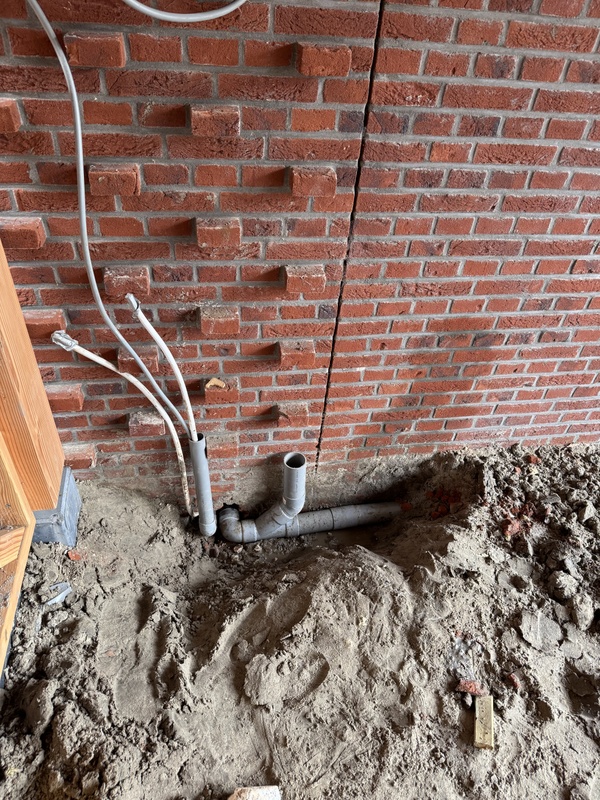

Momenteel ben ik bezig met mijn overkapping bouwen. Ik heb hier alvast een rioolbuis en 2 waterleidingen voorbereid. Deze heb ik door de gevel de kruipruimte ingebracht. In de kruipruimte kan ik ze eenvoudig aansluiten op bestaande leidingen.
Ik zit alleen nog met mogelijke bevriezen van de leiding. Eén aftap punt maken is lastig , eventueel kan ik wel een warmtelint oid aanbrengen om het gedeelte buiten. Zou dit nodig zijn? Overkapping wordt geïsoleerd, maar niet continue verwarmd.
Eventueel zou ik middels home assistant ook e.e.a kunnen programmeren met een heater en temperatuursensor.

Denk dat het wel meevalt met dichtvriezen. Het zit uit de wind tegen de gevel.
Als je de aansluiting ergens maakt met een aftapkraantje kan je de leiding ook leegblazen als het echt moet.

Denk dat het wel verstandig is als je beide leidingen afsluitbaar maakt vanuit binnen d.m.v. afsluiters. Dan kan je ze in elk geval druk loos maken in de winter waardoor er een nog kleiner risico op kapot vriezen ontstaat (als aftappers plaatsen op het laagste punt niet handig/onmogelijk is).
