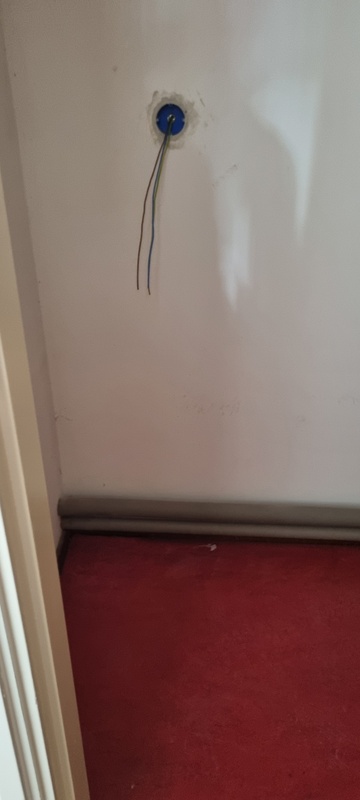

Ik wil graag vloerverwarming in mijn badkamer infrezen in de bestaande cement dekvloer (er hing een radiator, maar die heb ik afgedopt want daar komt nu een bad). Na aftrek van de douchecel en het bad kom ik uit op 5m2 vloeroppervlak.
Mijn plan was om in de inbouwkast (zie foto, had al elektra aangelegd voor de pomp) in de slaapkamer naast de badkamer de cv leidingen die er zitten te gebruiken. Mijn initiele idee was om daar een eengroep verdeler te installeren en dan 1 string maken, want dat zou genoeg moeten zijn voor 5m2.
Maar ik zou ook een RTL box kunnen gebruiken zag ik.
Hierover heb ik een paar vragen:
- ik heb nu nog een CV ketel, maar verwacht binnen 2 jaar over te gaan naar een all electric warmtepomp. Dus ik zou denk ik nu nog bij een verdeler ook een pomp moeten installeren. Beetje jammer geld en werk voor een periode van 2 jaar lijkt mij want bij een warmte pomp heb ik die denk ik niet meer nodig.
- Is de RTL box nadien wel geschikt voor een warmte pomp? Zo ja, dan snap ik nog niet goed hoe ik de temp laag kan houden, want momenteel stook ik met cv water van 55/60 graden (vloerverwarming begane grond is het volgende project.
- moet die RTL box in de badkamer, of mag die ook in de inbouwkast? Ik wil die namelijk liever niet in de badkamer.
- mijn wens is dat ik de temperatuur seperaat kan instellen. Dus ik wil bepalen op eelke tijden ik de badkamer verwarm en op welke temperatuur. Dus een zoneregeling. Op zich hoeft dit niet direct en kan ook straks bij de warmtepomp, maar ol wil er wel.op voorbereid zijn. Wat is wijsheid?

Wat je vaak ziet is het aansluiten opde retour van je radiator. Dan gaat het al afgekoeld de vloer in. Bij WP dan parallel zetten.

Ja klopt dat is het RTL ventiel. Alleen heb ik alleen de CV hoofdleidingen (en dus geen radiator uitgang).
