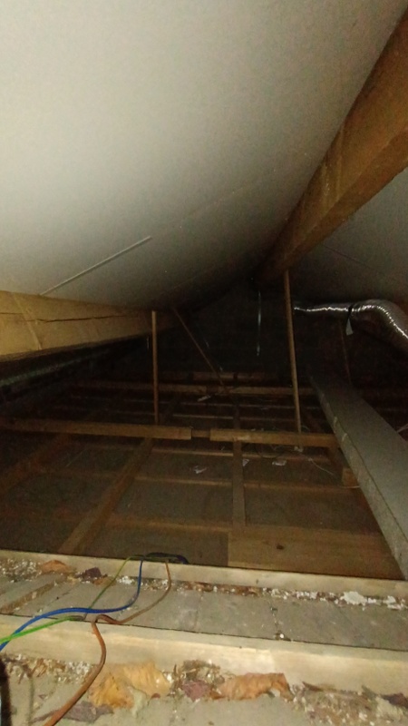

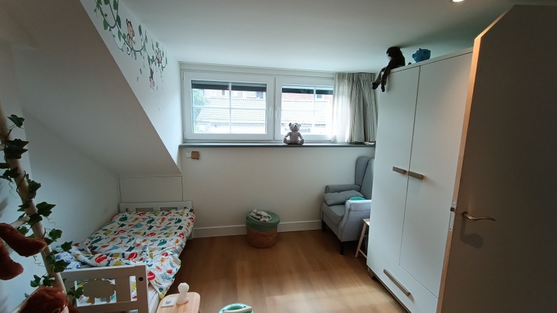

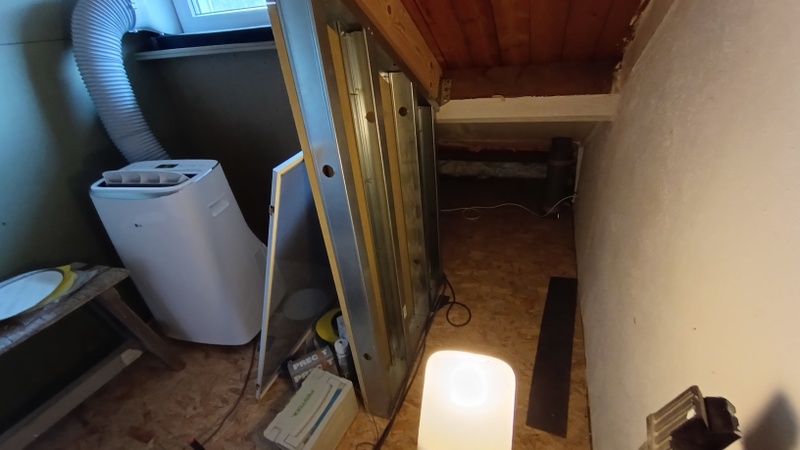

Die snap ik zeer zeker. Situatie is als volgt. 1 kamer is nog in verbouwing, en heeft daarachter een lege vliering. Daar zou ik de unit plaatsen. Vervolgens heb ik achter een voorzet wand een ruimte van ongeveer 1 meter breed/hoog met wel afschuining van het dak. Deze is bereikbaar vanaf de lege vliering. de ruimte achter de voorzetwand hebben we zo gelaten voor leidingwerk/elektra in de toekomst. Wat mij betreft ook zeker geschikt voor airco installatie 🙂. Ik kan morgen eens wat foto's maken van de situatie
  • trebium
  • Laatst online: 18-10 06:29
Deze foto's geven een beetje beeld van de situatie
Afbeeldingslocatie: https://tweakers.net/i/TtcCrWzyYDqwkgyup4hWH7sdTw4=/800x/filters:strip_icc():strip_exif()/f/image/rLm8LRQeVegkcqxhvVe0LfH5.jpg?f=fotoalbum_large
Afbeeldingslocatie: https://tweakers.net/i/91ryYTkDfA-KzJLAcHo6IN0bvaA=/800x/filters:strip_icc():strip_exif()/f/image/8emlxhWYZ838iuqN9y93yixt.jpg?f=fotoalbum_large
Afbeeldingslocatie: https://tweakers.net/i/Wu0pedTzSGtdntJ9s7TLa-PVceY=/x800/filters:strip_icc():strip_exif()/f/image/foDCkLMfybtSKbQx2baFd43u.jpg?f=fotoalbum_large
Afbeeldingslocatie: https://tweakers.net/i/HvOHxt5K1rPBlIeFLCSOGo-8MHE=/800x/filters:strip_icc():strip_exif()/f/image/CR1lSHO1eSAAogJoAvFapVV3.jpg?f=fotoalbum_large

  • ThinkPad
  • Laatst online: 22:02
Op die wand met die apenslinger-schildering past mogelijk (tot hoe ver komt dat raam als het open gaat?) een compacte binnenunit (1,5kW?) van een split-airco. Buitenunit op het dak van die dakkapel. Niet ideaal (kans dat je trillingen buitenunit gaat horen door het dak heen), maar qua koelprestaties 10x beter dan zo'n mobiele airco.
Er is niet een soort 'nok' waar hij evt. kan hangen?
