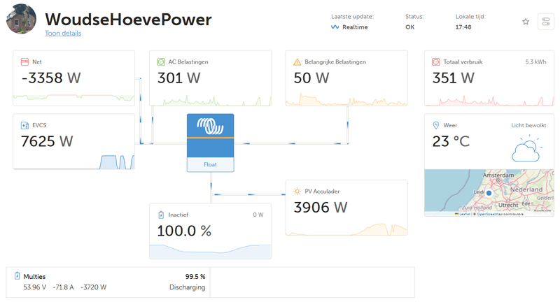

Afbeeldingslocatie: https://tweakers.net/i/MSNx6wScdbmHZP_hoBamDiOBYhA=/800x/filters:strip_exif()/f/image/1YWVm07nfcbaWmTTAUCOvHG2.png?f=fotoalbum_large
