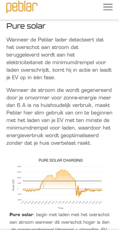

Afbeeldingslocatie: https://tweakers.net/i/Xj3yJ24bx0efgjLV7ao1FPIRPhM=/x800/filters:strip_icc():strip_exif()/f/image/Swbi1kc0Yf04zs6Wpfvr55mV.jpg?f=fotoalbum_large
https://peblar.com/nl/blo...-zonne-energie-met-peblar
In deze setting wordt er op 1 fase geladen. De optie tot 3 fasen staat op de backlog bij Peblar, maar heeft vooralsnog geen prioriteit om te ontwikkelen.
