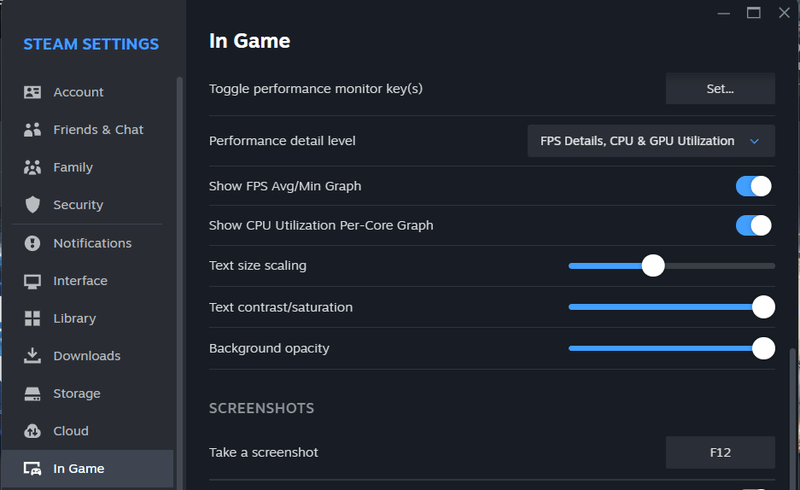

Ik heb het over de steam overlay. Vroeger liet die alleen je fps zien, indien ingeschakeld. Tegenwoordig zijn daar opties voor uitgebreide weergave.
Afbeeldingslocatie: https://tweakers.net/i/OwFZgGUmAyIKq17XyZ_ZHZqWEgY=/800x/filters:strip_exif()/f/image/EPLU7nG82mLtxEDGJmMPmA3l.png?f=fotoalbum_large

sdk1985 schreef op maandag 21 juli 2025 @ 12:32:
Aaah, right, my bad... moet even beter leren lezen... Wist overigens niet dat dat ook in de steam overlay zat ingebakken.
