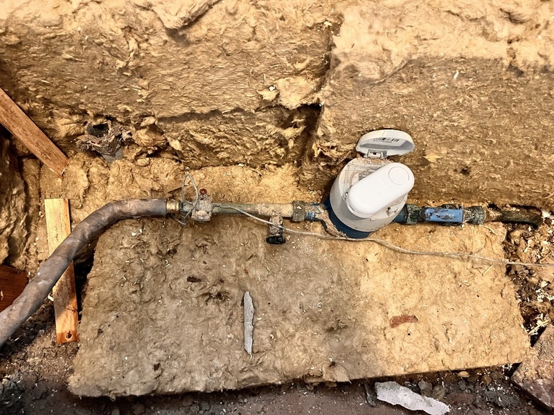

Deze zomer wil ik aan de voorkant van het huis een buitenkraan realiseren. Ik ga ook direct bekabeling leggen voor een laadpaal dan hoeft de stoep maar 1x open. Ik ben mij al een tijdje aan het oriënteren maar kom er niet uit, hoe ik het aan moet pakken. Hieronder een foto van de meterput.
Afbeeldingslocatie: https://tweakers.net/i/8D8h9-mnRZE2MdrKFOvyTUIgLXU=/800x/filters:strip_icc():strip_exif()/f/image/9GGoCKTCL20ydtbl2X695lfP.jpg?f=fotoalbum_large
Wat zijn mijn mogelijkheden?
Koper tussen aardklem en stopkraan doorzagen en daar een t-stuk opzetten?
Meerlagenbuis afknippen en het koper bij de watermeter eraf draaien? Nieuw stuk buis verbinden?
Waar laat ik die aardklem dan? Kan deze überhaupt vervallen (er zit een aardpen links bovenin de hoek)?
Welke buis/slang ga ik gebruiken? Ik heb nog een mooi stuk tyleenslang liggen, dat precies de juiste lengte heeft. Tyleen is echter niet zo flexibel en in de kleine ruimte van de meterpunt wellicht niet zo handig om mee te werken. Meerlagenbuis kan ook maar dan moet ik boven de grond bij de kraan toch weer naar koper omdat de meerlagenbuis niet UV-stabiel is (aldus een zoekresultaat hier van het forum).
De koppelingen zijn natuurlijk afhankelijk van het type buis dat ik ga gebruiken en de oplossingen die ik toe ga passen. Het liefste verbind ik alles met knelkoppelingen die ik zelf kan aandraaien. Met persfittingen ben ik zelf alleen van zien bekend. Uponor RTM-koppelingen leken mij wel wat maar daarin is de keuze beperkt en daarmee gaat het denk ik niet lukken.
Wat ik al wel, van eerdere zoekopdrachten hier op het forum, weet, is dat ik na het t-stuk een kraan met keerklep moet installeren zodat het water van de buitenkraan niet terug kan stromen en ik het zaakje in de winter af kan sluiten.
Ik zou graag met jullie willen sparren zodat ik de meest verstandige oplossingen realiseer.

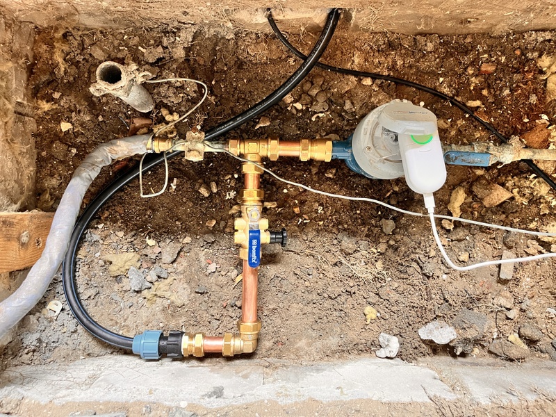

Dank voor jullie adviezen. Een update. Ik ben toch voor allemaal knelfittingen gegaan. Ik denk dat het persen wel minder gedoe op zou leveren. Er zijn echter verschillende systemen en verschillende persbekken. Ik vond het niet erg duidelijk. Wat is wel uitwisselbaar en wat niet (en wat is er lokaal beschikbaar). Sowieso is mij niet geheel duidelijke welke meerlagenbuis er hier al gebruikt was. Daarnaast had ik nog een tyleenslang liggen, die wilde ik dus sowieso gebruiken. Lang verhaal kort: Nu heb ik alles gekneld en heb ik maar 2 systemen (tyleen en koper gebruikt).
Het lijkt lekdicht te zijn. De watermeter loopt niet, ik zie geen druppels meer/voel geen vocht. Ik lijk echter wel stromend of druppelend water te horen. De komende dagen eens aankijken.
Afbeeldingslocatie: https://tweakers.net/i/nAgGIb9c6eCkKktmNk4srm1Bu_s=/800x/filters:strip_icc():strip_exif()/f/image/f3NCjfdovIqPAUEvu9zqBWef.jpg?f=fotoalbum_large
Misschien moet ik het ergens nog beugelen... het zweeft nu allemaal.

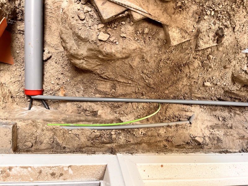

Ik heb meteen 5x2,5 elektra en utp kabel erbij gelegd. Alles in een PVC buis.
Nog feedback? :)
