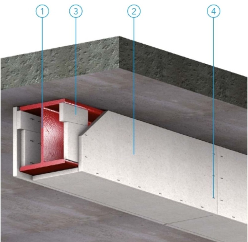

Promatec vastgeschoten met nieten/ nagels op promatec klossen die klemmen in een staalconstructie en daarna de naadjes afkitten met een brandwerende acrylkit is de geijkte manier en ieder bedrijf die dit werk doet komt vaak ook bij de particulier langs.

Promatec is het juiste spul als je dit serieus wilt doen.
Heb zelf knauf cementplaat gebruikt, opgevuld met steenwol. Daaromheen een koof met 10mm fermacell.

- Gips en Fermacell: zijn niet!!! gecertificeerd als brandwerende beplating van een hoofddraagconstructie. Deze platen zijn bij onbelaste constructies eventueel brandwerend maar wanneer de stalen profielen opwarmen vervormen ze en breken de gips en fermacellplaten vroegtijdig in stukken. 90% binnen de bouw gaat je hier gegarandeerd het verkeerde advies geven omdat gips wel werkt bij onbelaste! wanden en plafonds en dat kennen ze.
- Houten klossen: sowieso uit den boze. Je beschermt het staal tot een temperatuur van 500 graden voor kolommen en 600 graden voor liggers (bij die temp bezwijken ze) en je beplating zorgt dat die temperatuur pas bij het aantal minuten dat vereist is wordt bereikt. Hout ontbrandt bij 300 graden dus wanneer je houten klossen achter je brandwerende plaat aanbrengt dan gaat de brand na een tijdje lekker achter je bekleding verder. Je hebt dan alsnog helemaal niks bereikt, al gebruik je de beste beplating. Ook via de schroeven of nagels komt de hitte bij het hout en dat gaat verkolen waardoor je plaat er ook te vroeg af valt.
- brandwerende coating: kan, heeft alleen vaak een sinaasappelhuid qua oppervlakte en dat vind niet iedereen mooi, net als dat niet iedereen het staal wilt zien. De coating moet echter altijd minimaal 50 mm op kunnen zwellen om een brandwerende isolatieschil te vormen. Die ruimte moet je vrij houden en er dus niet alsnog iets tegenaan monteren omdat dat mooier is. De coating kun je niet zelf aanbrengen, dat moet volgens norm/attest en met exact de juiste laagdiktes opbouwen.
- Promatect beplating is een goede keuze, maar let op dat je niet de goedkopere 100 variant pakt maar de H beplating. De 100 is net als gips niet!!! gecertificeerd voor het bekleden van belaste profielen. Daarnaast moet je via een rekentool berekenen welke dikte je nodig hebt. Bij een woonhuis zal 15 mm meestal wel voldoen als je HEA profielen of stevige UNP’s hebt. Deze maak je volgens de opgegeven norm vast op Promatect klossen. Dit kun je online vinden op hun site. Alleen dan heb je je profiel echt brandwerend beschermd. Voor degene die het wil kan ik het ook zo berekenen wat je nodig hebt.
Er zijn alternatieve merken zoals Corex, maar let op dat je ze allemaal moet berekenen en aanbrengen volgens hun eigen norm.
Niet alles wat brandwerend is, is geschikt als beplating van staal. Of het voldoet zie je aan de opgave van de fabrikanten. Fermacell geeft zelf al op hun site aan dat hun bekleding hiervoor niet geschikt is. Weet echter dat het in een standaard huis zeker niet vereist is, dus het is toch al extra, maar als je er dan toch geld aan uitgeeft, zorg dan in elk geval dat je er mee bereikt wat je wilt.
Promatect is inderdaad een hele goede optie. Geven ook goed advies als je een plan instuurt. Je hebt er bepaalde nieten bij nodig dat is niet standaard, gemakkelijker is het laten doen.

e. de brandklasse en rookklasse van constructieonderdelen;
f. de brandcompartimentering en de kwaliteit van scheidingsconstructies;
g. de vluchtroutes, het verloop, de inrichting en de capaciteit hiervan, evenals de draairichting van de deuren waardoor een vluchtroute voert en de deuren grenzend aan de vluchtroute; en
h. de inbraakwerendheid.
2 Als de aanvraag betrekking heeft op het veranderen of vergroten van een bestaand bouwwerk, blijkt uit de aangeleverde gegevens, bedoeld in het eerste lid, onder a en b, ook wat de opbouw van de bestaande constructie is en wat de toegepaste materialen zijn.
3 Bij de aanvraag wordt een toelichting op het ontwerp van de constructies verstrekt over:
a. de aangehouden belastingen en belastingcombinaties;
b. de constructieve samenhang;
c. het stabiliteitsprincipe; en
d. de bouwconstructie en de brandwerendheid bij het bezwijken hiervan.

Het gehele is goed leesbaar, er staan diverse uitleg delen in:
Of bij instorting van de stalen portaal de tussenmuren e.d. blijven staan als bijvoorbeeld de etage vloer begint te zakken (bij verwijderen van draagmuur tussen keuken-woonkamer bijvoorbeeld) lijkt me dan relevant.
In veel constructieberekeningen zie je de tijd tot inzakking niet terug. Wel de belastingen met de krachten er boven. Ik heb een paar balken simpel bekeken als ze niet beschermd zouden zijn.
IPE 100 voor een draagmuur tussen 2 slaapkamers: 7-10 min bij een gipsplaats 12.5mm bescherming.
IPE 180 woonkamer-keuken -> 15-20 min.
HE240B portaal achtergevel (5+ meter) -> 15-25 min.
Dit zijn geen constructieberekeningen, inschattingen op basis van de info die ik kan vinden in deze situaties. Ik kan ze zelf niet geheel doorrekenen maar zonder bescherming lijkt het mij een aardig risico om totaal geen bescherming aan te brengen.
Waarom:
Het gaat me er voor de duidelijkheid niet over hoe dit allemaal theoretisch zit maar ik zie vaak de opmerking dat het in een normale woning allemaal niet hoeft. En dat lijkt me gewoon niet juist?
Wel een nuance, het is niet alleen “niet gangbaar” om het staal niet te beschermen, het is ook meestal niet vereist volgens wet en regelgeving. Daar is geen enkele twijfel over. De constructie moet voldoen aan de eisen van een hoofddraagconstructie onder brandomstandigheden, volgens criterium bezwijken conform EN 13381-4 en WBDBO conform NEN 6068 en NEN 6069. Dat is als het aan de huidige regelgeving moet voldoen.djluc schreef op dinsdag 13 oktober 2026 @ 14:57:
Ik zal er eens verder naar zoeken als er wat tijd voor is.
100% eens dat het niet gangbaar is en vaak niet gebeurt. Helemaal mee eens dat dat de gangbare praktijk is in de bouw/renovatie.
Waarom ik denk dat het niet klopt kijkend naar de regelgeving. Terugpakkend op het originele scenario: Portaal in achtergevel + keukenmuur er uit. En laten we een jaren 70 huis met betonvloer pakken op de eerste etage.
De regels zijn in normale mensen taal volgens mij:
- Het slopen van de keukenmuur en het plaatsen van de balk mag de kwaliteit van het gebouw niet verslechteren. (Rechtens verkregen niveau).
- De balk die de keukenmuur vervangt moet gedurende X periode in stand blijven.
Gevolgen als je staal zonder bescherming plaatst:
Als die balk verzwakt (waar vroeger de bakstenen keukenmuur zat) dan heeft dat gevolgen:
- De vloerplaat zakt door.
- De muur van de eerste etage trek je omver want die staat vaak op de vloer van de eerst etage.
- Dus je brandscheiding is weg / beschadigd met de buren. Of het anders zou moeten is nog een andere discussie. We hebben vastgesteld dat het nu niet gangbaar is om het staal te beschermen tegen brand. Dat lijkt me niet conform de huidige regels. Maar of we overal staal moeten gaan beschermen?
Wanneer je een huis van voor 1985 hebt ongeveer en/of je vloerplaten lopen door van de ene naar de andere woning, dan zal elk onderdeel van die hoofddraagconstructie die die vloer draagt misschien brandwerend uitgevoerd moeten worden wanneer het bezwijken van die vloer ertoe leidt dat de brandscheiding tussen die woningen ook bezwijkt. Dan klopt het wat je zegt. Dit wordt eigenlijk nooit door constructeurs berekend, maar je zou daar om kunnen vragen. Juist wanneer de vloer doorloopt over de stenen muren onderling dan is het aannemelijk dat die vloeren niet afhankelijk zijn van een draagconstructie in de woning zelf. Het gaat dan echt om heel specifieke gevallen die zelden tot nooit voorkomen en juist daaruit ontstaat onnodig onduidelijkheid. Ik heb dit in mijn werk nog niet 1x meegemaakt dat het wel moest en ik moet dit dagelijks toetsen bij alle projecten. Zelfs in het benoemde voorbeeld is nog voor te stellen dat de vloer deels bezwijkt en dat de muren met een spouw alsnog makkelijk 20 min volgens bestaande bouw overeind zullen blijven staan bij brand door het gewicht van de constructie erop en eraan vast. Dan hoef je alsnog niets te doen. Een stalen ligger onder een vloer van een boerderij die verder met geen enkele buurman te maken heeft hoeft echt nooit brandwerend gemaakt te worden.
