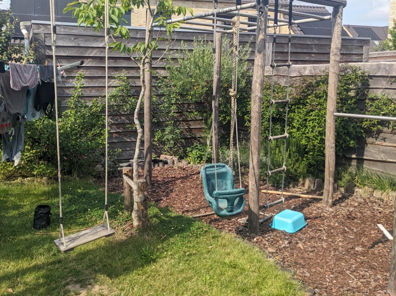

Mijn achterburen houden van een muziekje in de tuin, en de boxen hangen aan de wand van een overkapping die op de erfgrens staat. Zelfs als de muziek zacht staat horen wij de bas binnen goed (met alle ramen dicht, achtergevel staat er 10 meter vanaf).
Ik heb oplossingen gezien met geluid werend materiaal voor tuinen, zoals het Duitse Soniflex (https://www.soniflex.com/...lschutzwand-garten-balkon) . Als ik daar een wandje van plaats op 5cm van de overkapping, zal dat voldoende helpen?
Heb alle andere wegen, zoals vragen of ze de bas met een equalizer uit kunnen zetten, al bewandeld. Helaas zonder resultaat.
Foto van de achterwand van de overkapping, achter de monkey bars bij de roos & olijfboom:
Afbeeldingslocatie: https://tweakers.net/i/6Zohx2loUHZlkyP_ofwskkYe1-Y=/800x/filters:strip_icc():strip_exif()/f/image/tI9l5p4Z5PNvb0Bte0BRemlI.jpg?f=fotoalbum_large

Het is natuurlijk een klankkast waar de speaker aan hangt. Hij zou eigenlijk los moeten hangen van de wand, maar dan zal je waarschijnlijk nog steeds hebben dat de bas door klinkt naar je eigen kant en daarmee geluid veroorzaakt in je eigen overkapping. De isolatie zal iets helpen, maar alleen als het aan hun kant zit. Grootste probleem is de ophanging zelf, die moet je zo trillingsvrij mogelijk maken. Zelfde heb je met airco's en warmtepompen, dat is zo een beetje hetzelfde principe.

De spec sheet van die panelen durft niet eens de absorptiewaarde van frequenties onder de 250hz te laten zien. Ik denk dat je er vanuit kan gaan dat het paneel nagenoeg niks van bassfrequenties tegen zal houden. En dat is ook logisch gezien de dikte en massa van die panelen. kortom; geen geld aan uitgeven, dat wordt een teleurstelling.

Door de boxen aan de schutting te hangen heb je een klankkast van 10m2 ofzo. Kan je niet kijken met de buren of ze kunnen beginnen met die speakers op een paal te monteren? Of anders bij wijze van test eens op de grond te zetten?

vertaler schreef op woensdag 16 juli 2025 @ 15:19:
Nuttige info, dank hiervoor. Dan kunnen we er beter niet aan beginnen inderdaad.

Er is helaas niet zo veel wat laag geluid absorbeert.
Ik vind je oplossing wel ludiek maar je hebt daar denk ik zelf meer last van dan hun dat gaan hebben. Zij hebben immers muziek op en dat moet je dus al evenaren (aan hun kant van de schutting) of overtreffen in hardheid voordat het voor hun irritant gaat worden.

In geluid opname studio's weten ze alles van het dempen van ongewenste lage tonen.
Er werden dan soms speciale wanden of absorptiepanelen gemaakt die door de juiste afmetingen ge-tuned werden op de gewenst (absorptie) frequentie.
Tegenwoordig heb je meestal Bass-traps.. zoek zelf maar eens op.

Lage geluiden hebben massa nodig.
Je zou een stenen muur kunnen bouwen achter de schuur.
Dan heb je er iets voor staan met voldoende massa.

Als het op de erfgrens staat mag je er natuurlijk ook tegenaan bouwen.
Helpt hedera niet tegen de schuur aan? Groen dempt nornaliter ook (iets..).

Als je de positie weet van de speakers daar van die zwarte dikke speeltegels tegen aan hangen aan jouw kant?

Je hebt ook geluidsabsorberende schutting. Zijn gevlochten kokosvezels in een frame.
Zelf vind ik houtwolcementplaat ook altijd lekker dempen, je ziet het wel eens in parkeergarages aan het plafond of in ziekenhuizen of in galerijen van flats om geluidsoverlast terug te dringen. Maar zo te zien op de foto die je deelde, valt niet heel de achterkant van de buren in jou tuin. Wat voor effect heeft het als je alleen jou deel afschermt?
Wat geeft de trilling door de wand of het dak van hun overkapping of misschien wel allebei.

Betreffende dempen van lage tonen: dat is heel lastig vanwege de lange golflengte.
Wil je lage tonen volledig absorberen (bijv. 80Hz), dan heb je absorptiemateriaal met een dikte van ca. 1 meter nodig (1/4 golflengte). Je ziet dat vaak met absoptieplaten op spouw. Een evt. absorberende voorzetwand zou dus best ver van het schuurtje af moeten staan.
Ook isoleren van lage tonen is lastig. Zeker als het een open constructie is. Lage tonen zijn behoorlijk omnidirectioneel. Dus dat doet een absorberende constructie in jouw tuin enigzins teniet.

Steenwol van 20 centimeter kan ook hele lage frequenties absorberen. Ik had buren mer een koelkast in de tuin die veel herrie maakte. Toen een soort voorzetwand geplaarst met steenwol van 7 centimeter ofzo, en dst hielp al best aardig.
Interessant, heb je de kokos of de steenwol variant hiervan?
Bij ons gaat het eigenlijk om een restgeluidje, die dreunende maar vrij zachte bas voor lange periodes; ik vermoed dat hier best wat aan te doen is met zo'n voorzet wandje aan onze kant.
Het is wel zo dat de achterwand van de overkapping doorloopt in de tuin van onze naaste buren, maar als ik het goed begrijp is het bij lage frequenties vooral zaak om dicht bij de bron absorptie te plaatsen.

Ik lees dat je de buren hebt gesproken en mogelijke oplossingen hebt aangedragen. Knap gedaan. Wellicht is het een idee om ze nog een keer uit te nodigen voor een gesprek en dan vragen hoe zij denken hoe dit opgelost kan worden.
Technische oplossingen zijn lastig. Als het geluid puur via de lucht binnen komt dan is door niet kosteneffectief te dempen. Als het via de schutting wordt doorgegeven dan kun je die misschien van de woning ontkoppelen. Wellicht dat het niet aan de wand hangen van de speaker helpt. Als het 1 (resonantie) frequentie is dan zou het eruit filteren helpen, naar dat zullen de buren moeten doen.

@nel!s
Hoeveel ruimte ben je bereidt om op te offeren?
Want je zou een constructie kunnen maken en die vullen met zand/aarde. Voeg je enorm veel massa toe en creëer je een soort van geluidswal. En veel groen ervoor planten helpt ook enorm om geluid tegen te houden.
En verder, sterkte want geluidsoverlast is gewoon erg k*t. :(:)

Tja. Ik ben eigenlijk bang dat als wij maatregelen nemen aan onze kant, dat zij dat zien als een soort vrijbrief om de muziek wat harder te zetten. Dus dan schiet je er nog niets mee op.
Een enkele voorzetwand/schuttingdeel met groen erop is misschien wat minder in het oog springend vanuit hun gezien, dus als ik die optrek als ze met vakantie zijn dan hebben we allicht niet die neiging :)
Tienerzoontje is enig kind overigens, en bijna 20, dus kan zomaar zijn dat ie op een gegeven moment ook permanent weg is. Dat is nu onze hoop..

Het enige wat werkt is een partij massa rechtstreeks tegen die schutting aan schroeven. Flink wat dikke houten balken horizontaal op de schuttingplanken en het effect zal een stuk minder zijn.

Heb je al eens geprobeerd iets zwaars tegen deze achterwand aan te laten leunen? Zodat de wand de lage tonen niet kan versterken? Of een houten paal welke onder een hoek een houten plaat tegen de achterwand aandrukt? Of mogelijk het klimrek ervoor gebruiken?
Als de planken/achterwand niet meer kan resoneren zou dit misschien wel kunnen helpen?

Interessant idee, ik heb nog twee zware kastanje poorten staan die we niet gebruiken en zou ik er inderdaad eens tegen aan kunnen drukken bij wijze van experiment O+

Niet te hard drukken, alhoewel de speakers in 10 stukken op de grond zou geen wereldramp zijn neem ik aan?
