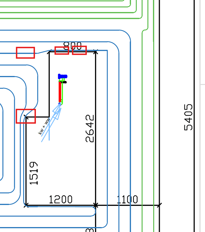

Eens... Het is ook niet overal zo uitgezet, dat maakt het allemaal nog vreemder. De panelen aan de andere zijde hebben totaal geen bollingen. Daar wordt niet op een andere manier schoongemaakt.
Hele goede opmerking over de vloerkoeling, dat hebben we inderdaad! Echter denk ik dat het onwaarschijnljk is. Ten eerste is de aanvoertemperatuur bij het koelen nooit lager dan 18~20 graden. Dat zou juist een veilige grens moeten zijn om condensvorming te voorkomen op de vloer. Ten tweede is het leidingplan van de vloerverwarming aangepast op de keuken. Ik moet het nakijken (of controleren met een infraroodcamera) maar volgens mij zit onder het gehele kookeiland geen leidingen in de dekvloer. Langs de randen wel weer, maar hadden we het ook in dit geval niet ook bij de andere panelen moeten zien (zie foto, rode vierkantjes komen overeen met de markeringen op de andere foto's)?
Daarnaast nogmaals, de keukenboer was voorkeur vanuit het project en had hele korte lijnen met het bouwproject. Zo wisten ze al meer details dan ons tijdens de teken/plan-sessies. Mocht vloerkoeling hier een issue zijn dan had ik verwacht dat ze daarvan op de hoogte zouden zijn en ons een andere oplossing hadden geadviseerd.

Razr schreef op woensdag 16 juli 2025 @ 19:15:
Heb je wel condensvorming op je leidingwerk gehad?
Zo ja, dan kan je vloer plaatselijk koud genoeg worden voor condensatie (als je de vloer isoleert, bijvoorbeeld door er een keukenblok op te zetten)

En eens met wat eerder al is gezegd: Dit hoort niet zo afgewerkt te worden, maar inderdaad met een plintje.
En dan nog is het vreemd: Mijn 10 jaar oude keuken heeft ook een paneel rechtstreeks op de parketvloer staan zonder enige afwerking. En dat is nota bene het paneel waar de vaatwasser zit. Ook ik gebruik een natte dweil (weliswaar niet zo vaak), en er is nog niets te zien!
