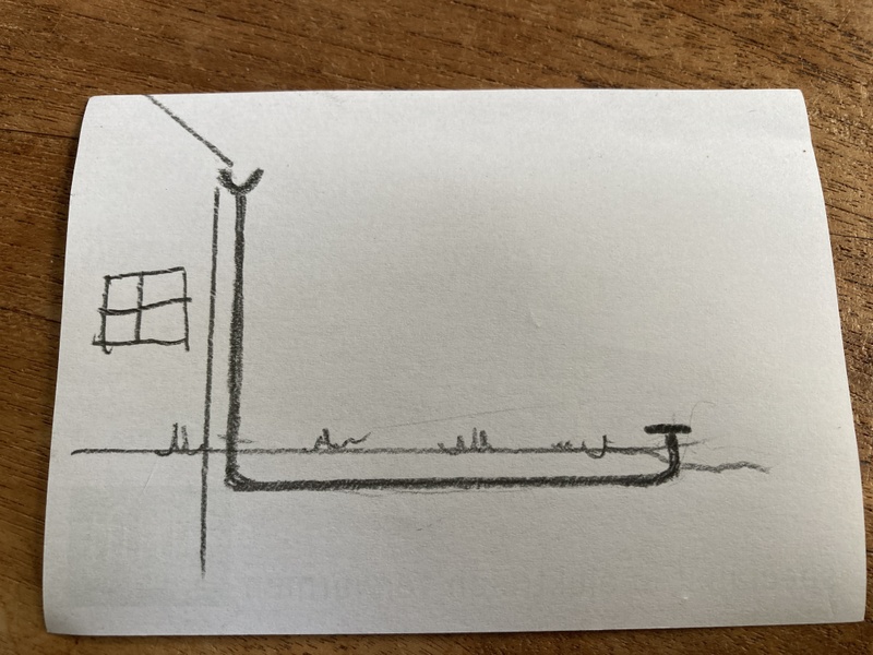

Ik ben zinken goten en regenpijpen aan het monteren. Hemelwater wordt gescheiden afgevoerd, ik wil dat graag de tuin in hebben. De tuin is groot genoeg, maar hoe krijg ik het op de plek waar ik het wil hebben?
Kan zoiets als op de tekening? Goot, met pijp naar beneden, dan over in horizontaal pvc en dan een soort bocht omhoog met een hoedje erop wellicht zodat het er daar weer uitkan.
Ik kan alleen die hoedjes constructie nergens vinden.
Zijn hier nadelen aan die ik niet heb voorzien?
Afbeeldingslocatie: https://tweakers.net/i/_Qkb_rCA8XaiNTD5Vwp1wr2RsfQ=/800x/filters:strip_icc():strip_exif()/f/image/wahPvs7cVdYb3Tru4qt4ETYU.jpg?f=fotoalbum_large

In amerika wordt vaak een frence drain toegepast met een popup emitter op het einde. Dat is een infiltratie buis gemaakt van een soort drainage buis in een geul van grind met aan het eind een pop up ding als er teveel water in staat. hoe het allemaal heet in het nederlands durf ik niet te zeggen, maar het lijkt erg op je tekening. misschien heb je er iets aan.
  • 99ruud99
  • Laatst online: 16-10 22:34
Dat zou betekenen dat de hele buis vol water moet staan voor je water kan tappen... is dat wat je wilt?
  • hesselbeertje
  • Laatst online: 18-10 17:04
Het zal heel snel verstopt raken met blad, takjes en andere zooi. Daarom vond je het nergens.
Wat wel kan (in geval van een aflopende tuin) is horizontaal eindigen.
Alternatief is een goot over het terras waar de regenpijp in loost. Met een rooster erop. Zijn er tegenwoordig ook in zwart.

99ruud99 schreef op dinsdag 15 juli 2025 @ 20:26:
Ja die buis is ondergronds dus dat maakt me niet zoveel uit dat die vol water staat. Ik hoeft niet te tappen, ik wil dat water alleen weg hebben van de plek waar het uit mijn regenpijp komt. Ik zou misschien de buis nog kunnen perforeren.

hesselbeertje schreef op dinsdag 15 juli 2025 @ 20:29:
Ja dat er vuil in blijft liggen is inderdaad wel een reëel probleem ja, goed punt. Met horizontaal eindigen bedoel je in een grote kuil/wadi, zonder het bochtje weer omhoog?
We hebben geen terras dus die goot lukt niet helaas, dat is met schoonmaken natuurlijk wel praktisch ja.

No Hands schreef op dinsdag 15 juli 2025 @ 20:36:
Ik bedoel helemaal niet weer omhoog. Buis vlak onder het maaiveld, horizontaal eindigen in een aflopende tuin. Zodat de buis dus altijd leeg loopt.
Maar dat kan natuurlijk alleen als er een aflopende tuin is.
Daarnaast zou ik in dit soort situaties altijd een bladvanger onderin de zinken buis monteren. Niet eens om blad te vangen, maar vooral om te spuien als de uitgang van de buis toch verstopt raakt. Dan zie je dat onmiddellijk doordat de bladvanger water loost.

Met 2 90 graden bochten heb je een soort van hoedje. Of letterlijk iets als een hoedje knutselen.
Een bladscheider is zeker nodig. En dan nog wil je waarschijnlijk een onderhoudsmogelijkheid hebben, bv recht boven het hoedje door deze verwijderbaar te maken. Daar recht onder kun je een klein bezinkputje voor zand maken.
Waarom geen infiltratiekrat?

GarBaGe schreef op dinsdag 15 juli 2025 @ 20:41:
Kan je niet beter een grindput / infiltratieput naast je huis aanleggen en daarmee de horizontale pijp vermijden?
We zitten op hele dikke vette klei. Daar infiltreert niets in, in ieder geval niet in het tempo waarmee het naar beneden komt als het regent, dan zouden die grindbakken/kratten enorm moeten zijn om al dat water op te vangen zodat het daarna heel langzaam kan infiltreren.

Rukapul schreef op dinsdag 15 juli 2025 @ 20:47:
Ja dat had ik ook bedacht, die twee bochten maar dat hoedje was het probleem. Maar er hoeft misschien ook geen hoedje op. Het voordeel hiervan is dat er geen beesten in die buis gaan wonen als er altijd water in staat.
Maar zoals @hesselbeertje al zei gaat die buis vast vol zitten met zooi, al los ik dat misschien dan weer op met een bladschelder.
Misschien is een grote diepe kuil en dan de buis met licht afschot in die kuil laten uitkomen de eenvoudigste oplossing. Die kuil kan 5 meter van het huis af tussen de struiken.

twain4me schreef op dinsdag 15 juli 2025 @ 21:24:
Die popup emitter is exact wat ik zocht, wat leuk dat het bestaat :)

Wij hebben alles na 1-1,5m vanaf het huis via drainage buizen lopen welke dan weer in grindkoffers liggen. Hiermee geef je het veel ruimte en oppervlakte om te infiltreren.
Hier wel op zand dus zijn niet zo bang dat het niet weg loopt. Maar jij zou dan het einde als nog omhoog kunnen laten komen. Dan maak je daar een wadi. Alleen bij heftige regenval zal het daar dan nog uit de buis stromen. En zodra het droog is kan dan als nog het geheel onder de grond leeglopen.

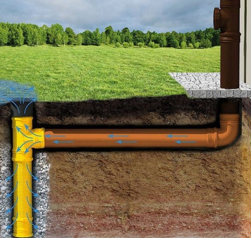

Wij hadden dit in onze vorige woning. Werkte uitstekend.
Afbeeldingslocatie: https://tweakers.net/i/XQVcs26kX8jR0g1wg000VVI0-ek=/800x/filters:strip_icc():strip_exif()/f/image/GiCMDH0mN10zrNTNJPPZeYQf.jpg?f=fotoalbum_large

Je wil in de winter geen leiding vlak onder de grond hebben vol met water. Laten uitkomen in een kuil is dan een beter idee.
Nog mooier, zeker bij niet doorlatende grond, is om het oppervlakkig te laten wegstromen, kleine geulvorm in het terras volstaat.

naftebakje schreef op woensdag 16 juli 2025 @ 10:07:
Er is op die plek geen terras en als dat er was zou ik daar in de winter ook geen water overheen willen laten lopen, dat wordt een ijsbaan. dan heb ik liever die buis vol water onder het gras al levert dat, mits die vol is en bevriest ook wel een probleem op ja als er meer water doorheen moet. Goed punt.
Ik ga een French Drain constructie maken, dan is er ruimte om te infiltreren en ik laat de buis uitkomen in een kuil/wadi of met een eerder genoemde popup emitter.
