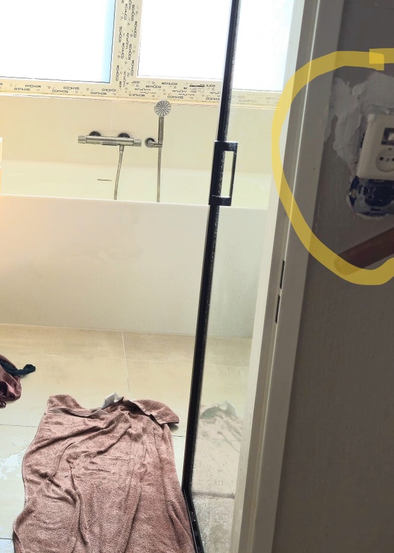

Beste allemaal,
Sinds een maand of 2 mag ik genieten van mijn nieuwe badkamer. Tijdens de verbouwing heb ik de dubbele schakelaar van de verlichting moeten verplaatsen van de binnenkant naar de buitenkant van de badkamer.
Echter loop ik hier nu tegen een klein (esthetisch) probleempje aan. Aan de andere kant van de muur zat al een schakelaar-wcd combinatie die de hotelschakeling van mijn verlichting op zolder bedient.
https://www.elektramat.nl...VIfuCtGBI5qeFAVQgohr5o8y3
Mijn vraag is nu als volgt. Zijn er mensen die hier een mooie oplossing voor hebben ? De schakelaar van gira lijkt meer op een opbouw variant en idealiter wil ik het in de 2 lasdozen als inbouw verwerken.
Afbeeldingslocatie: https://tweakers.net/i/TMraSk2wEvDmVx0XsTR1Kb4eJ5g=/fit-in/4000x4000/filters:no_upscale():strip_exif()/f/image/0sXQBUCShlasSS5oQhd3wdbT.png?f=user_large
Alvast bedankt allemaal!

@JuiceGoose Een 3-voudige wisselschakelaar dan?
https://www.girastore.nl/2832015.html
Dan doe je daaronder een losse wcd en dus een dubbel-afdekraam.
Ik zou de WCD niet boven de schakelaar zetten, want dat bedient niet fijn als er een stekker in de WCD zit waarbij de kabel naar beneden hangt.

Foto zou helpen :)

Ik heb hier een foto gevonden waar het op te zien is. Ik zal vanavond even een duidelijke foto maken.

Deze heb ik nog nooit gezien :o
Lijkt een goede oplossing d:)b

Of je stopcontact opofferen, als er een andere in de buurt is.

Deze heb ik ook nog nooit gezien. Ik denk dat ik hiervoor ga. Mooiste oplossing zonder verlies van het stopcontact.
