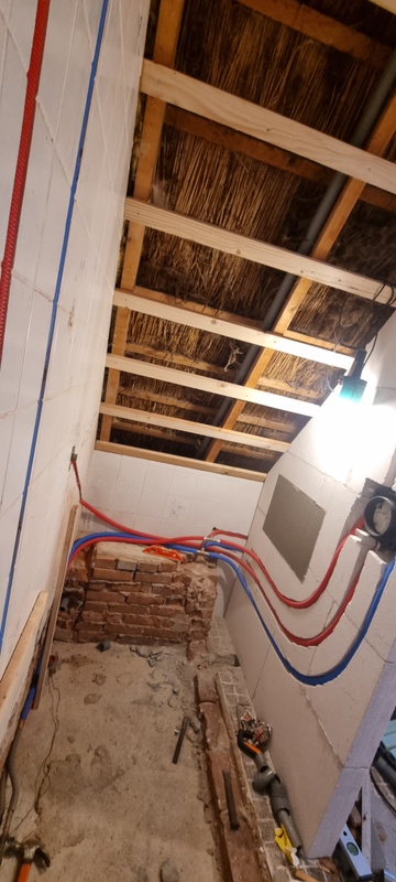

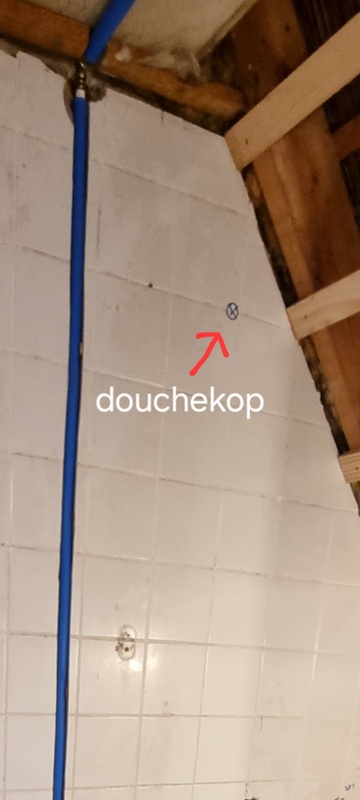

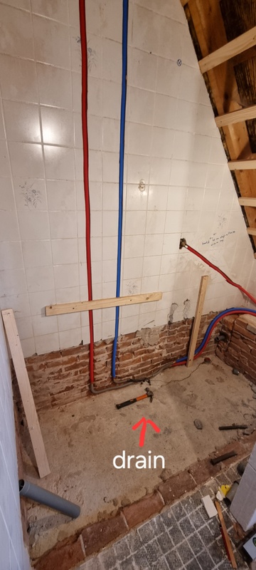

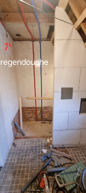

Ik ben mijn badkamer aan het verbouwen en ben toe aan het plaatsen van een douchedrain.
Ik wil deze ongeveer op de plek van de hamer maken, want dit lijkt me handig qua tegelen. Ik kan de vloer dan richting de achterkant wat af laten lopen en vanuit de zijkanten richting de drain.
Er komen 2 douchekoppen in de douche, een regendouche en een normale douche.
Rechts achter de muur, waar nu ook al een bakstenen muurtje staat, maak ik nog een opstaand muurtje en een bankje.
In de ingang komt een glazen douchedeur met wellicht nog een kleine dorpel indien nodig (achteraf).
Hopelijk maken de foto's en de uitleg het een beetje duidelijk.
Is dit de goede plek voor de drain of hebben jullie andere tips?

Volgens mij moet je kijken naar waar je afschot het handigste kan plaatsen. Moeilijkheid in de plek waar je nu wilt is dat je vanuit drie kanten afschot moet creëren.
Je zou hem ook aan de kant van het lage stuk dak kunnen plaatsen, gaat alle afschot een kant op. Plaats de vloer dan direct 1 cm lager dan de rest door middel van een tegelprofiel in je opening.
  • Makrolon
  • Registratie: September 2019
  • Laatst online: 18:15
Je moet wel een hele lange drain hebben om hem daar mooi te plaatsen. Persoonlijk hou ik de drain altijd 10 tot 20 cm kleiner dan de nismaat waar hij tussen komt, en het liefst dichter bij de 10 dan de 20cm kleiner.
Dan kan je hem beter aan de korte zijde doen rechts, krijg je wel een klein randje waar je de douche in loopt maar dat vind ik nooit zon probleem.

Waar komt de aansluiting op de riolering?
  • pentaw1nz
  • Laatst online: 14:21
Waarom zou je in hemelsnaam die oude tegels laten zitten, als je toch alles eruit sloopt en opnieuw begint.
  • VivaAtloni
  • Laatst online: 06-10 21:07
WhatsMyUsername schreef op dinsdag 15 juli 2025 @ 12:30:
Bij de rode pijl. De leiding die daarboven zit is voor de onluchting.

Ik zou de kraan ook dichter bij de douche plaatsen, nu duurt het te lang voordat de douche van temperatuur verandert. Waar je je deur gaat maken zou ik een verzonken dorpel maken die waterpas is en een kleine cm boven het tegelwerk uitkomt. hier kan je dan mooi de deur op laten inmeten en tegenwoordig kan je die deuren zonder lelijke rubbers krijgen.
Waarom zit de douchekop zo tegen het schuine dak gepropt?
Vergeet op het bankje ook geen afschot te maken.
Goede tips, maar de douche inbouwkraan ga ik niet meer aanpassen. Dan maar iets langer wachten. Overigens zit ik nu ook nooit aan de temperatuur, dus voor mij niet relevant.
De douchekop bij het schuine dak kan nog wat verder naar links indien ik dit handig vind. Immers komt daar gewoon een douche glijstang. Ik heb het nu zo uitgemeten, dat we de regendouche en de normale douche naast elkaar kunnen gebruiken, en ook normaal kunnen staan.
