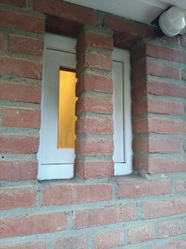

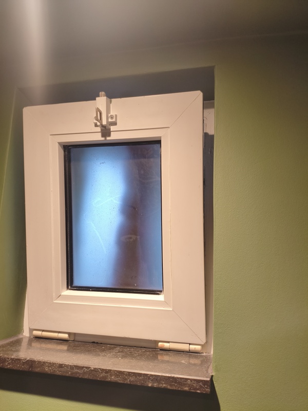

Ik wil graag een hor plaatsen in het raam van het toilet op de begane grond. Alleen krijg ik dit raam niet helemaal geopend omdat het een valraam is. Weet iemand een handigheidje om dit soort types helemaal open te krijgen?

Als het goed is dan zit aan de bovenkant van het kozijn van het raampje zelf een soort 'schaar' scharnier.
Daar kun je aan draaien (i.c.m. de handgreep) en dan ook ontkoppelen zodat het raam helemaal open kan.

Ik zou die middelste kolom bakstenen even wegtikken, dat geeft je makkelijker toegang en wat minder gevangenis-vibes

Er zat net naast het scharnier dat het raam stopt een hendeltje waar ik aan kon trekken waarna het raam wel helemaal openkon. Thanks Yaksa!Afbeeldingslocatie: https://tweakers.net/i/Fz5CPUzlmdJXnFuhdtBf0oWDOjw=/x800/filters:strip_icc():strip_exif()/f/image/hquwsAWOCdfBGhEURMUHYrsn.jpg?f=fotoalbum_large
