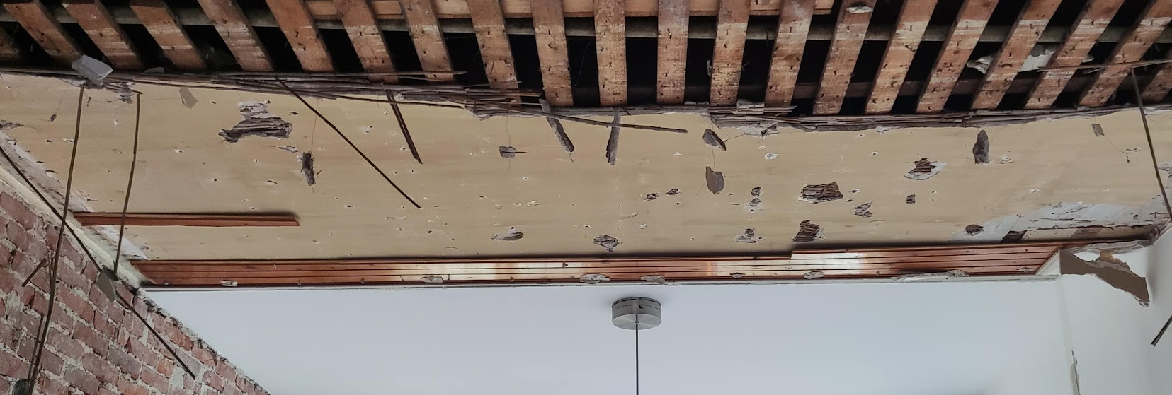

Hier zat ook gips met dun stucwerk direct over schrootjes heen en dat zag er mooi strak uit. En dat terwijl er ook nog een laag riet onder zat.
Ik heb het toch er uit gehaald vanwege modernisatie: WTW leidingen, nieuwe electra en isolatie. Maar voor het aanzicht had het niet gehoeven. Dat er uithalen was nog best irritant met de schrootjes in de andere richting als het gips :P
Wel een mooie terugblik op plafond mode door de jaren heen :)
Afbeeldingslocatie: https://tweakers.net/fotoalbum/image/stKMH7w4h7a9KgMPmOXwn2o0.png
