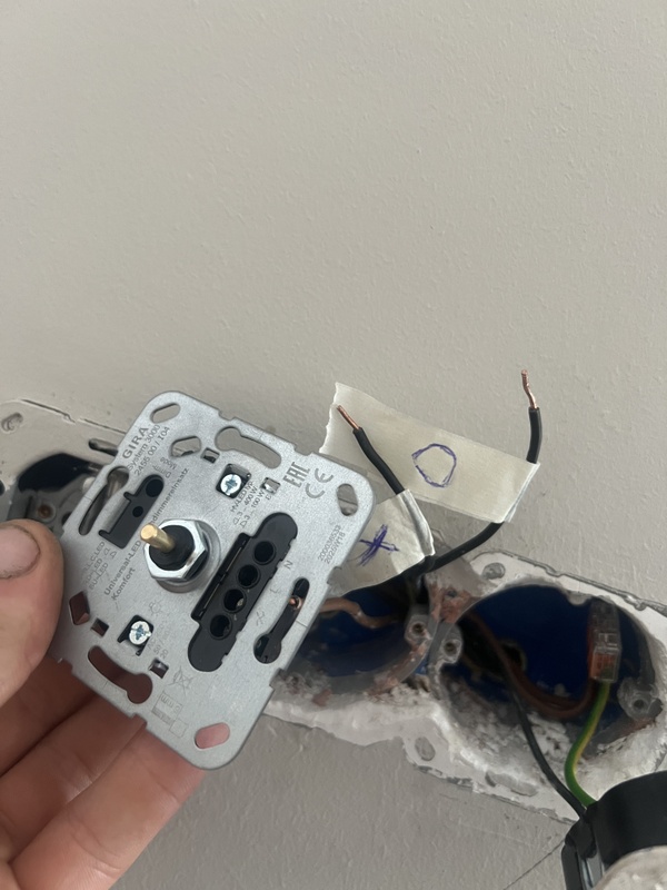

Goededag,
ik heb een probleem. Ik heb een “serie schakelaar” één schakelaar voor buiten verlichting van de tuin en de andere voor de spotjes in de keuken die ook bediend kan worden met een dimmer die iets veder op zit.
Op mijn:
dimmer- 1 bruine draad en 2 zwarte
serie schakelaar- 1 bruine en 5 zwarte
de 2 zwarte van de dimmer lopen naar de schakelaar en daar bij zitten natuurlijk 2 van de lamp en een van de buiten lamp.
op het moment dat ik de 2 van de dimmer en de 2 van de lamp samen voeg werkt het niet goed. de dimmer kan niet veler of zachter braden en de drukkers doen het soms niet. de buiten verlichting snap ik ene kant de bruin andere zwart. maar de dimmer met schakelaar kom ik niet uit.
iemand een idee hoe het zit?
mvg bram
Afbeeldingslocatie: https://tweakers.net/i/-HBHlYpbAH2Z5idA_1h-__mfOCE=/x800/filters:strip_icc():strip_exif()/f/image/Ada0niQS76o6lQiY89lBIeMP.jpg?f=fotoalbum_large
Afbeeldingslocatie: https://tweakers.net/i/rsTsKpDVPxaiC8vQ3Tn0Sw6X3aw=/x800/filters:strip_icc():strip_exif()/f/image/mLCdt0buU4LOFBTHXVlTfxnm.jpg?f=fotoalbum_large

Het zou goed zijn, om alles goed te benoemen. Wat voor schakelaars zijn het, moment, enkelvoudig of dubbel, wisselschakelaars enz.
De dimmer is een speciale zo te zien, kijk naar schema van Gira:
https://static.webshopapp...ra-245500-handleiding.pdf
Zie ik het goed, in een lasdoos een las dop met daar ingestoken 2 bruine en een groen/gele draad !!

ik zou alles even op een rij zetten
dimmer: heeft 2 zwarte draden en 1 bruine
serie puls schakelaar 5 zwarte draden en 1 bruine
2 zwarte: van dimschakelaar naar de serie schakelaar
2 zwarte: van de spotjes
1zwarte: van de buitenlamp
1bruine:
ik had de dimmer stuk dus deze wou ik vervangen voor een nieuwe. de schakelaar waar de buitenlamp aan zit wou ik ook vervangen omdat ik wist dat daar een serie schakelaar zou kunnen die dan ook bediend kan worden via de dimmer. in mijn hele huis heb ik namelijk van die pulsdruk schakelaars en dan wou ik dan ook gebruiken voor deze. een hotelschakeling naar de dimmer voor de spots in de keuken en van via hotel schakeling door loopt naar de dimmer.
1 nieuw schakelaar
2 ouwe schakelaar
3 ouwe dimmer
4 nieuwe dimmer

Plaatjes in je laatste post werken bij mij niet. Dus het is nog even gissen. Maar:
- Een schakelaar met 6 draden en twee knoppen, is waarschijnlijk geen serieschakelaar maar een wissel-wissel schakelaar.
Als je nu een serieschakelaar gekocht hebt ter vervanging van je oude wissel-wissel schakelaar gaat het dus niet werken zoals het voorheen werkte.
- De 245500 dimmer is niet geschikt om te gebruiken in een normale wisselschakeling. Wel is deze dimmer vanuit een tweede schakelpunt aan te sturen met een puls drukker.
