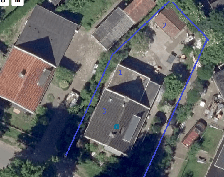

Beschikbare (dak)ruimte
Het liefste benut ik mijn platte dak (cijfer 1 op de plattegrond) van 35 m2, echter is de ligging hiervan niet het beste. Daarnaast kan ik 4 panelen kwijt op de zuid/westkant van mijn schuurtje (2). Daarna zou ik pas mijn schuine daken willen benutten. Met voorkeur voor de westkant omdat dit dak niet zichtbaar is vanuit de standaard aanrijroute. De oostkant wil ik het allerliefst niet benutten, plus daar zit ook een dakkapel wat de mogelijkheden beperkt.
Schuine daken hebben 51 graden helling, en elk ongeveer 48 m2 ruimte (obstakels/dakkapel niet afgetrokken)

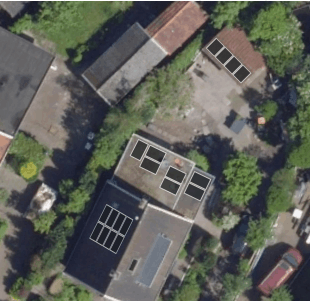

1.
Afbeeldingslocatie: https://tweakers.net/i/9fl7TsfCQIFZ-Jv2Tv-0QKbWUZ4=/fit-in/4000x4000/filters:no_upscale():strip_exif()/f/image/bU6ZnVKlApSLX1Zp6Jik3ewx.png?f=user_large
(installateur is op het dak geweest om eea op te meten)
Platte dak is, op het linkerpaneel na, gericht op het oosten.
19 Energreen EU 445WP glas-glas Full Black
19 Enphase IQ8MC Micro-omvormer
1 Aansluitingskosten omvormer
4 Einddop (3 fase)
9 Q-Cable 2.0 m (3 fase) (Landscape)
10 Q-Cable 2.0m (3 fase) (Landscape)
1 Q-Relay (3 fase)
4 Epcos Ferrietring
4 meetspoelen tbv s-metered
18 Grondkabel 4x2.5mm (per meter)
1 Enphase Envoy-S Metered Multiphase
€9.275
Opbrengst 6848 kwh
Niet noodzakelijker, maar installateur adviseert naast bovenstaande ook vervangen van groepenkast à €1090, en sluit de installatie aan op een 4-polige 63amp
2.
Afbeeldingslocatie: https://tweakers.net/i/KS1FNQy9Vm_uAbxRo-yq5gD6brg=/fit-in/4000x4000/filters:no_upscale():strip_exif()/f/image/oQR0gMZ5qBE4gXRGMhTH3dSD.png?f=user_large
(adviseur is niet op het dak geweest)
Afbeeldingslocatie: https://tweakers.net/i/7soOCG-FK6PuL2s1u8g0HIZSU1o=/fit-in/4000x4000/filters:no_upscale():strip_exif()/f/image/M75tyn2k5X36NYB2pdM4typ7.png?f=user_large
€9.213
Opbrengst 6.618 kwh
3.
Geen legplanfoto ontvangen.
Installateur stelt voor 14 panelen op het schuine dak te leggen, en 6 panelen op het platte dak
Dit allemaal gericht op het oosten
Solar Edge 9K voor 3 fase systeem, 20 zonnepanelen van 435 watt per stuk, 20 optimizers S440, aansluiting op eigen groep in de meterkast.
€6.750

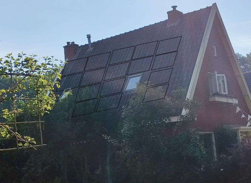

Ik zie dat op de luchtfoto mijn nieuw geplaatst dakraam niet laat zien. Die heeft in grote mate bepaald dat ik mijn schuine dak niet volledig wil benutten, omdat je er om heen moet werken (net als het andere dakraam).
Toch heb ik vanwege de vele aanbevelingen om dit dak wel vol te leggen er even een afbeelding van gemaakt, wat maximaal vol leggen zou zijn. Ik denk dat dit overeenkomt met het legplan van offerte 3.
Afbeeldingslocatie: https://tweakers.net/i/obNhdKzldroWROofI_oxShOopdQ=/800x/filters:strip_icc():strip_exif()/f/image/do8ULQque8kxU0pFOxy90XKT.jpg?f=fotoalbum_large
Ik zit helaas net met de ruimtes tussen dakramen en schoorstenen etc waardoor er niet meer op kunnen, en het is een beetje een tetrisgeheel geworden. Iets wat ik in eerste instantie graag had willen voorkomen.
