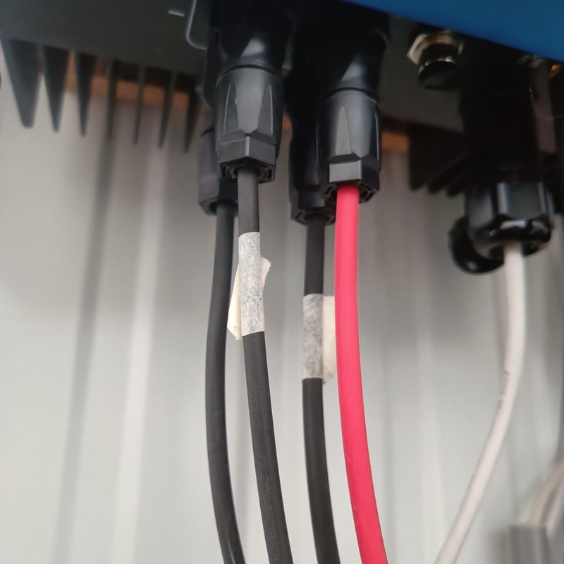

Illusion schreef op zondag 13 juli 2025 @ 14:54:
Heb je niet gewoon de 2 strings doorelkaar gehaald. Dat je de + van stringA meet en de - van stringB?
Als de laatste omvormer 2 ingangen heeft met maar 1 MPTT merkt die daar niks van. (Dat is nu niet zo gangbaar. Maar als hij wat ouder is zou dat best kunnen. )
Ik meet met Owon OW18B multimeter, geen fluke maar ook geen aliexpress (en tot 1000V)
Maar @Illusion Jouw idee klopt!!
Maar de Omvormer (SMA tripower 6.0 heeft 1 x A en 1 x B). Dus het zou lijkt mij wel uit moeten maken! Maar dat deed het dus niet. Vreemd
De twee met tape hoorden ' bij elkaar' en zaten dus beide in B maar dat klopte dus niet.

AUijtdehaag schreef op zondag 13 juli 2025 @ 15:24:
Ook handig, 3x zwart en 1x rood ;)
Afbeeldingslocatie: https://tweakers.net/i/V8gc5f_ahs4kU9mFdeIDPXB1sCY=/800x/filters:strip_exif()/f/image/OLVYgrtqAO3u0Y4LSyBUSuS1.png?f=fotoalbum_large
Hier het wonderlijke in beeld
