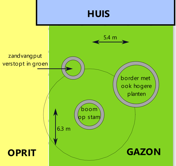

Ik ben bezig voor mijn huis de tuin aan te leggen en wil daarbij automatisch gaan beregenen. De magneetkleppen ga ik aansturen vanuit homeassistant. Dat gedeelte komt wel goed. Ik heb vooral vragen over het natte gedeelte. Aan het einde van deze post staan een aantal varianten die ik heb bedacht en daar wil ik graag advies over.
Plan met de tuin
Allereerst het plan met de tuin. Zie ook de tekening. Het gaat om een gazon van 5,4 x 6,3 meter met daarin 3 perkjes. De perkjes krijgen een maairand van 15 cm en daarbinnen een opstaande rand van 6 cm cortenstaal. Het eerste perkje verbergt een zandvangput. Een paar lage plantjes rond de deksel en dan de bodem en de putdeksel bedekken met boomschors o.i.d. Het tweede perkje heeft een boom op stam. Eventuele gazonsproeiers hebben geen last van dit perkje. Het grootste perkje wil ik gebruiken om ook wat hogere planten in te zetten.
Afbeeldingslocatie: https://tweakers.net/i/Rmg5jo9-fcIEYkuzd0ODLUujRCY=/fit-in/4000x4000/filters:no_upscale():strip_exif()/f/image/tMd98SO2iwhZhYB5JyNdg77u.png?f=user_large
Er zijn 2 zones voorbereid. Er ligt al een 16mm en een 20 mm tyleenslang. Voor in de perkjes dacht ik aan Rainbird druppelslang 16 mm XFD 2,3 L/uur. De koppelingen en druppelslang liggen bovengronds en worden bedekt met boomschors o.i.d. De perkjes staan dan in serie en ik kan later de lengte van de druppelslang in ieder perkje afstemmen op de waterbehoefte.
Voor het gazon heb ik meerdere opties.
Variant 1: 4 sproeiers in de hoeken
Bijvoorbeeld 4x HE-VAN-15. Deze kunnen later altijd nog gewisseld worden mocht dat nodig blijken.
Variant 2: 4 sproeiers in de hoeken en 1 tussen de perkjes
Deze sproeier ligt dan lekker in de weg bij het verticuteren, maar is wellicht nodig voor een goede dekking. Wat denken jullie?
Variant 3: druppelslang onder het gazon
Bijvoorbeeld deze: Rainbird druppelslang ondergronds 16 mm XF SDI 2,3 L/uur, drukgecompenseerd. Ik had hier zelf niet aan gedacht, maar ik zag dat een andere tweaker dit had gedaan. Op zich ben ik wel gecharmeerd van de voordelen:
• Onzichtbaar
• Zuinig met water
• Geschikt voor gekke vormen (zoals hier)
Ik denk 95 meter nodig te hebben, dus dat zou net moeten kunnen. Het laatste stuk leg ik dan voor het huis. Daar ligt ook een infiltratiekrat en er is veel schaduw.
Waar ik wel bang voor ben is het onderhoud. Dit systeem kun je in tegenstelling tot de andere systemen niet meer bij. Wat denken jullie? Is dit een reële zorg of loopt dat wel los? Ik ga leidingwater gebruiken en een 75 micron Y-filter installeren.
