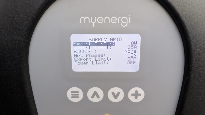

Import limit staat op 25A. Ik las dat dit kloppend zou zijn vanwege mijn 3x25A aansluiting.

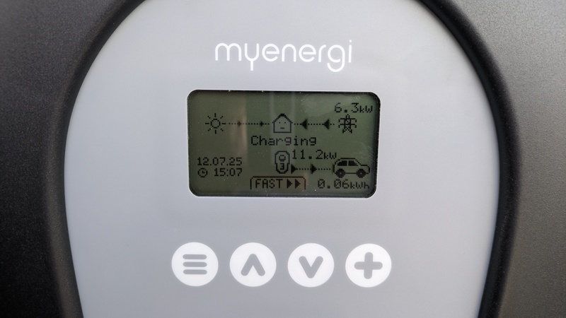

Ik moest inderdaad L2 en L3 omdraaien. En daarna dus ook de CT-klemmen op die fasen. Nu laadt de paal netjes met 11kW *O* .

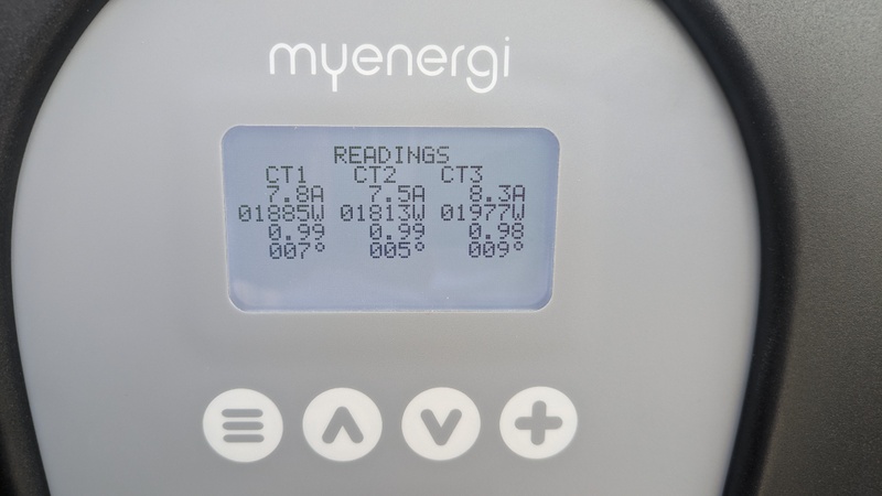

De post van @guido66 leidde mij naar Hippe Lip in "Thuisladen van je EV deel 2". Daar lees je hoe je in de Zappi niet alleen kunt zien of de CT-klemmen goed zijn aangesloten, maar ook of de fasedraaiïng juist is.
@OverTheTop , op mijn foto zag je die waarden omdat op de fasen nauwelijks verbruik was.
Nog twee foto's ter bevestiging. Dank voor de hulp allen!
