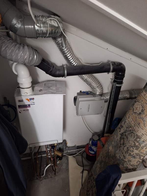

Mijn vraag
...hoi, heb zins kort een huur cv ketel ,
De installateur heeft de rioolgas afvoer aangesloten op de afzuig ventilatie van mijn huis !
Mag dit wel ?
Heb zins dien en heel vervelende geur in de wc beneden.
(Alleen de badkamer en wc beneden zijn hier op aangesloten. )
...Afbeeldingslocatie: https://tweakers.net/i/I8XRb5_xhSWAOypf6d2qplcdMBQ=/x800/filters:strip_icc():strip_exif()/f/image/ORACvmlFL1eV5BqJTD1oeXSe.jpg?f=fotoalbum_large
...lees het het niet echt gezond voor je is !
Bedrijf gecontact !

Wat?
Nee natuurlijk mag dat niet! Kan zelfs gevaarlijk zijn.
Weet je zeker dat het rioolgas afvoer is?

Heb je een foto van de totale situatie qua leidingen rondom die ketel? Ik wil graag zien wat er rechts en onder gebeurt maar dat staat er niet op

Doorgaans heb je 1 centrale schoorsteen waar meerdere buizen doorheen naar buiten lopen:
1. Aan/afvoer cv-ketel
2. Rioolontluchting
3. Centraal afzuigsysteem.
Er zou nooit lucht hier doorheen aangevoerd mogen worden wat het huis binnen wordt geblazen.
Kan je controleren of er daadwerkelijk lucht het huis in wordt geblazen?

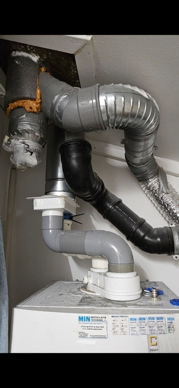

Heb er zelf geen verstand van ,maar denk het de ontluchter van het riool is !Afbeeldingslocatie: https://tweakers.net/i/tNliqtCcHwRmkq23jD4UFRTAjoM=/x800/filters:strip_icc():strip_exif()/f/image/vTtiuJYiWmsqXVd0sb4RLbJY.jpg?f=fotoalbum_large

Als je de ventilatie uitzet is de lucht alleen maar maar erger.

Heb je geen fotos van hoe de situatie was voordat de nieuwe CV werd gemonteerd? Want hier lijkt het alsof de CV een eigen doorvoer naar buiten heeft.

Afbeeldingslocatie: https://tweakers.net/i/kTMUxLUGh-FnPTuIR5AhdwQM0ZQ=/x800/filters:strip_icc():strip_exif()/f/image/2hNGBESkUjBeFh106EGtGOPE.jpg?f=fotoalbum_large
Het zat eerst zo !
Vroeger heeft hier ook een wtw op aangesloten gezeten .
Maar dat doet allemaal niet terzake.
Mijn vraag is alleen mag de zwarte pijp ( riool) op de ventilatie aangesloten worden?

Op zich zou het kunnen werken, maar ideaal is het niet.
Is de pijp door de schoorsteen aan de bovenkant per ongeluk afgesloten waardoor de afgezogen lucht via het riool (bijvoorbeeld het fonteintje van het toilet) het huis binnen komt?

De lucht komt echt uit het plafond filter ,
Bij de laatste foto, zo hadden ze het eerst aangesloten maat toen hadden we lekkage via de pijp van de cv , toen was de rioolpijp de schuldige zeiden ze .
Daarna was dit de oplossing, maar nu stank

Het is een afzuigsysteem. Het mag geen lucht de woning naar binnen blazen.
Zeker weten dat dat apparaat goed om gemonteerd zit?

Ik zie geen rioolontluchting op je MV aangesloten op foto 1.
Hoe dan ook, als je eerst geen stank had, na werkzaamheddn wel, dan bel je toch de installateur en zeg je beste man kom dit maar opnieuw doen.

Hangt er al 10 jaar ,nooit last van gehad .
Ook niet bij mijn vorige ketel.
En als je de stekker er uit haalt ga je kappot van de lucht !
Dus ventilator ishet probleem niet

Als hij nu op de buis van de vroegere warmte terug win zit, zou dat er iets mee te maken kunnen hebben. WTW is natuurlijk geen buis die lucht van buiten aanzuigt, maar ook iets doet met de lucht van binnen.
We kunnen niet in de buizen kijken wat er wel en niet naar buiten gaat. Maar als het echt stinkt als de afzuiging uit staat, dan impliceert dat een verbinding tussen de WTW buis en je afzuiging buis.
Waarom moest de riool op een andere buis?
[ Voor 5% gewijzigd door Panzer_V op 10-07-2025 22:16 ]
