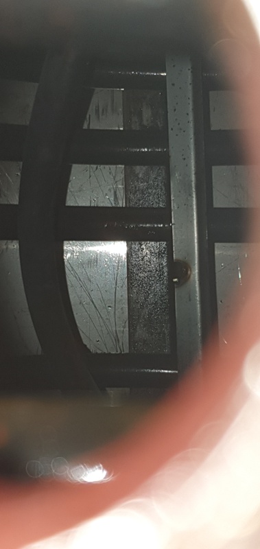

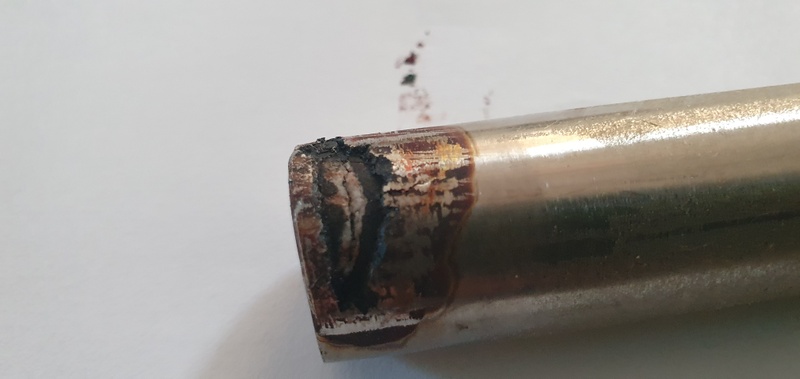

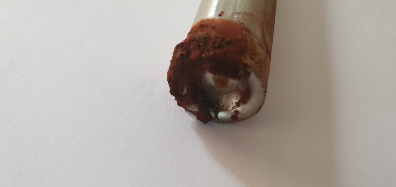

Al weer 15 jaar geleden heb ik een zonneboilersysteem geinstalleer met 24 vacuumbuizen en een 300l RVS-boilervat. Ik heb besloten om van het gas af te gaan en om ook in de winter voldoende DHW te hebben heb ik een verwarmingselement in de boiler gemonteerd. Het betreft een aliexpress element van 3000W. Dat zou net moeten passen in de boiler (qua lengte) en qua vermogen voor de aansturing (SM-SS-F Split Controller).
Ik heb het element half mei geplaatst. Het element zit halverwege de boiler. Dat vind ik niet erg, zo verwarm ik alleen de bovense 150l. De eerste keer dat het element aan ging bleek hij in razend tempo het water te verwarmen, zo snel dat het bovenin kookte terwijl op elementniveau de 55 graden nog niet gehaald was. Omdat de sturende temperatuursensor in deze boiler net onder het element zit blijkt dit dus niet goed te werken. Beetje vreemde constructie ...
Maar nu komt het; eergisteren sloeg de aardlekautomaat voor de boiler er uit. Kort onderzoek leerde dat er een lekstroom zat bij het verwarmingselement. Ik heb deze gedemonteerd en zag dat er op zowel het begin als het einde van het element veel bruine drap zat. Toen ik het had schoongemaakt bleek het element behoorlijk gecorrodeerd te zijn. In twee mand is er een gat onstaan van 10mm breed, max 3mm hoog en 1mm diep. Ook de kant van de schroefdraad lijkt te corroderen. Zie bijgevoegde foto's.
Het bleek dat het element in de boiler tegen een (wsch RVS) metalen strip is gekomen. Ook daar zit een corrosieplek. Mijn vraag is of iemand kan uitleggen hoe dit kan. En vooral of ik me zorgen moet maken over de corrosie bij de schroefdraad. Het element is verkocht als zijnde RVS. Tussen RVS kan er volgens mij geen spanningsverschil ontstaan. Toch lijkt het sterk op een spanningscorrosie.

De onderste foto's zijn zoals het element er uit kwam, de middelsten laten de corrosie zien, de bovenste geeft een kijkje in de bolier.
