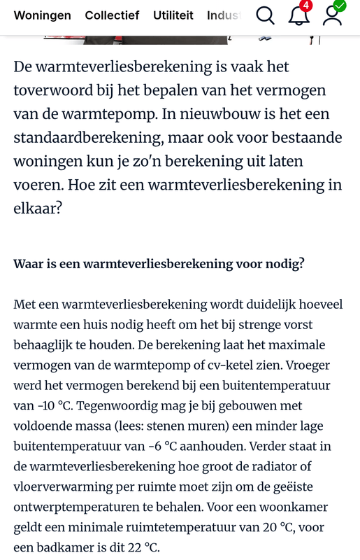

Ten eerste is het -7 graden voor de kustprovincies, dus voor een heel groot deel van de inwoners. Niet -10
Ten tweede
Die -10 is geen probleem. De beta factor op 1 is het probleem.
Reken met 0,7 en de BUH wordt 2% van de tijd aangesproken.
Problemen ontstaan vooral doordat fanatieke tweakers de BUH uitzetten. Of door andere onkunde
Volgens een artikel in Vakblad Warmtepompen mag je tegenwoordig een temperatuur van -6 aanhouden voor een gebouw met voldoende massa (stenen muren). Het is dus niet zo raar dat ik argeer tegen die conservatieve -10.
Afbeeldingslocatie: https://tweakers.net/i/JWDqvHjd0sef9WF55NPj1oFQsME=/x800/filters:strip_exif()/f/image/eiJQKYKxKYZcx4tLm1QymnLD.png?f=fotoalbum_large
[ Voor 36% gewijzigd door Knowbody op 11-07-2025 08:03 ]
