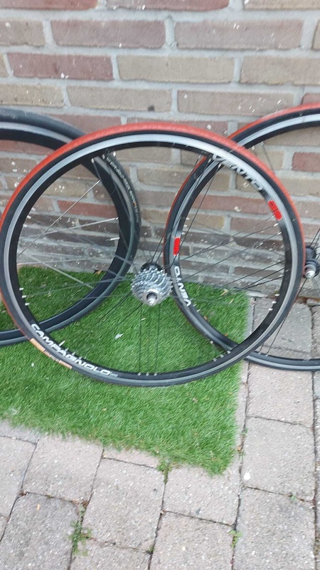

Hallo,
Ik heb enige tijd terug een 2de hands racefiets gekocht, zijnde MERCKX Campa 10 speed veloce.
(zie foto's in bijlage). Op gebied van fietsen ben ik een "llek"
De fiets is uitgerust met tubes
Mijn vraag is of de tubes kunnen gewijzigd worden ofwel door banden met binnenband ofwel door gravelbanden op de bestaande velgen
Of wat moet er gebeuren zodat dit eventueel wel kan?
Alvast bedankt
Patrick

Nee, dat kan niet. De velg is anders voor tubes of clinchers. Wil je toch clinchers gebruiken met een binnenband dan zal je andere velgen moeten aanschaffen.
Er zijn wel tubes met enig profiel te koop vanuit het veldrijden. Daar zou je ook gravel mee kunnen rijden lijkt me. Lekke banden zijn wel een ding :+
  • GWBoes
  • Laatst online: 23-10 15:32
Roozzz schreef op dinsdag 8 juli 2025 @ 13:42:
Maar krijg je vervolgens nooit in dit frame als je ze al op de velg gelijmd krijgt, volgens mij zijn dan deze velgen weer te smal.
Beste is een setje clincher wielen op marktplaats zoeken met een campa freehub en normale banden (waarschijnlijk max 25mm) monteren, het tweede is dan nog je grootste uitdaging.
