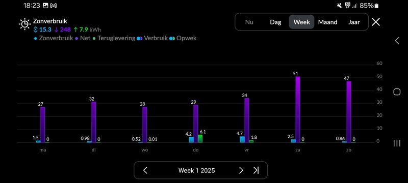

Week 1 2025.
Genoeg pv op het dak maar weinig zon gezien.
Sowieso zijn de wintermaanden hier tegenwoordig vaak grijs en grauw.
De warmtepomp.
Afbeeldingslocatie: https://tweakers.net/i/KZGnNZMjygwlRMJJ03NmFGiYIyk=/800x/filters:strip_icc():strip_exif()/f/image/pemVpzEA4jcbfRnkJoD1gIcc.jpg?f=fotoalbum_large
De Opwek.
Afbeeldingslocatie: https://tweakers.net/i/mqMihLgQs1x4HQkndBDGEMdicNA=/800x/filters:strip_icc():strip_exif()/f/image/NTEBGw6QgvBqLIxb9HMCIp1A.jpg?f=fotoalbum_large
En wat er overblijft per dag om nog in een accu te kunnen steken.
Afbeeldingslocatie: https://tweakers.net/i/dXLkldQKrfFqcsR56pl34Z32q14=/800x/filters:strip_icc():strip_exif()/f/image/ZCi2LP2syIIXemDsppHQsyoU.jpg?f=fotoalbum_large

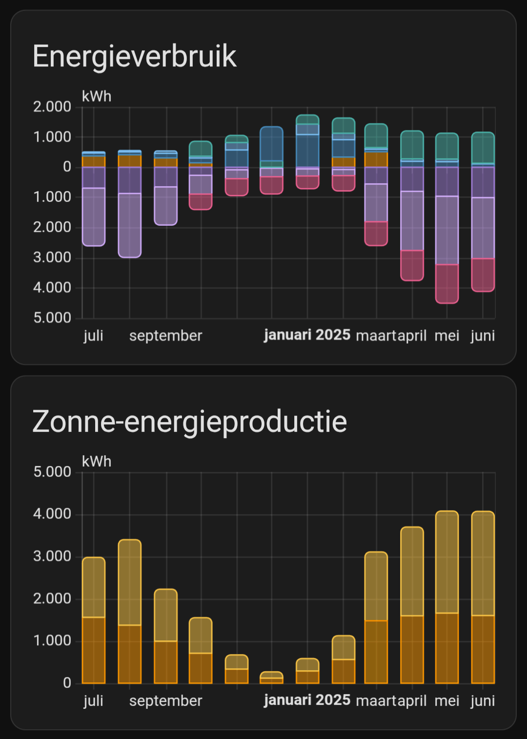

Ik heb het zo gedaan. Zoveel mogelijk pv geïnstalleerd. Ik zit nu precies op 30kWp aan paneel vermogen. 28*420W Z en 48*380W OW 45°. Omvorm vermogen is 9,5kW en 12 kW. Verder draait er een 3f Victron systeem mee met 48 kWh opslag.
Met een vrijstaand huis met beneden goede isolatie en boven, nu nog, slechte isolatie. Beneden een L/W WP en boven een kanaal airco ook voor verwarming. Vanaf januari ook nog een EV die opgeladen moet worden.
Batterij draait nog geen heel jaar mee. Dit is ook zo voor de 48 panelen OW.
Hier een plaatje van de laatste 12 maanden. December een opwek van 270 kWh, een verbruik uit het net van 1,43 MWh en de teruglevering is 313 kWh. Dit is redelijk hoog vanwege het handelen met uur prijzen. Factuur december was 218 euro. Dit is zonder saldering.

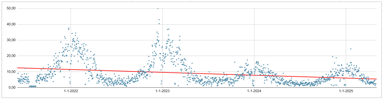

Met 20kw op een winterdag zou ik best een eind kunnen komen sinds de verbouwing (=isolatie). Verbruik per dag volgens meter (dus direct verbruikte eigen opwekking is er af):
Afbeeldingslocatie: https://tweakers.net/fotoalbum/image/TCkAdBUdQu8HlC2eqmk31O1C.png
Maar dat is wel een rijtjeshuis met goede na-isolatie waarvan de WP maar zo'n 700 kwh per jaar gebruikt.
