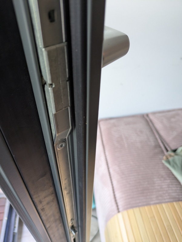

Ik ben opzoek naar plisse gordijnen voor ons appartement, maar er zijn wat uitdagingen. Te weten:
  • Het zijn aluminium kozijnen (draai-kantel en een vast raam) waar ik niet in wil boren, dus kom je op klem of plaksystemen uit.
  • Kozijnen zijn vrij hoog en smal. afmetingen zijn 244x63cm (ramen incl glaslatten)
  • Kozijnen hebben roedes, waardoor de "standaard" op het raam plakoplossing (b.v. Luxaflex Trufit) niet mogelijk is. (Vier ramen van ca 60x60)
  • Smalle glaslatten van 14mm, waardoor een frame oplossing (Easyfit) met magneten niet mogelijk lijkt. Ca. 20-25mm voor nodig.
  • Klemoplossing om de kozijnen heen lukt waarschijnlijk ook niet, omdat er een afdichtingsrubber aan de rand van het raamframe aanwezig is.
    Afbeeldingslocatie: https://tweakers.net/i/INro07A_cPfaoGcJJutMHxc_dWA=/x800/filters:strip_icc():strip_exif()/f/image/Uk1vAub2REgT4ByyRB9WlGkQ.jpg?f=fotoalbum_large
Wie heeft er nog goede ideeen, tips, oplossingen voor dit type kozijnen? Gisteren al een paar uur aan het zoeken geweest, maar niets tegen gekomen wat zou kunnen werken.

Zoek maar eens op Keje splendid pliss. Wordt op maat gemaakt en werkt met magneten. Voldoet aan al je wensen behalve dag het niet goedkoop is.

Hoezo kan Luxaflex Trufit niet? Dat kun je gewoon op het glas zelf plakken. Ah, herstel, ik zie het, ivm de roedes.
Misschien een foto van vooraanzicht plaatsen?

Appelpie3000 schreef op maandag 7 juli 2025 @ 12:12:
Vanwege die rubbers gaat dit niet werken, afdichting van de ramen is dan niet goed meer. En ik kwam er zojuist ook achter dat de stucadoor nogal strak heeft gestuced waardoor er aan de bovenkant geen mm ruimte aanwezig is meer is.
Dat klopt, maar je hebt drie rubbers achter elkaar als ik 't goed zie. Bij mij met twee rubbere afdichtingen gaat 't prima. Maar inderdaad wel een cm of twee nodig aan de onderkant van 't raam. Ik heb dat kunnen opvangen door twee kleine uitsparingen te maken in de afwerklat aan de binnenkant.
Als je niet wil boren/hakken/zagen, dan kom je op plakken, magneten of zuignappen uit.
Voor een pertinente oplossing zou ik de laatste twee persoolijk uit de weg gaan.
Foto van de voorkant zou wel helpen voor de beeldvorming.
