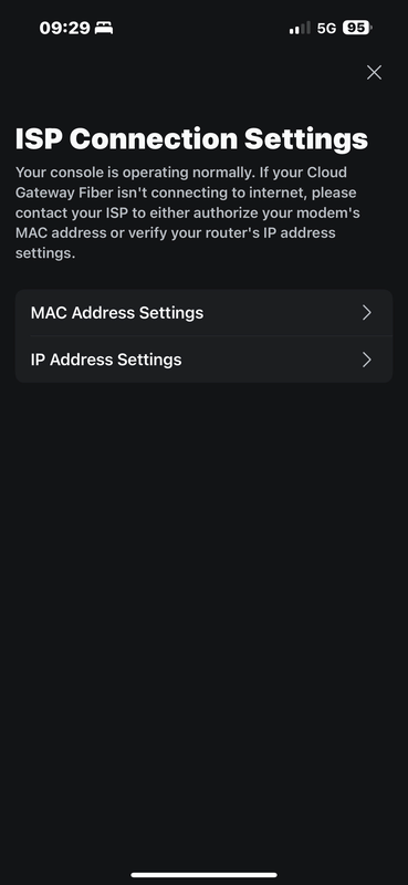

Sinds een week heb ik naar tevredenheid Odido glasfiber in huis. Nu wil ik graag mijn eigen Ubiquity Unify Gateway Fiber aansluiten maar hierbij stuit ik op een probleem. Als ik de setup doorloop, en de LAN kabel vanuit de ONT box aansluit op mijn UUGF krijg ik de melding dat ik geen internet connectie heb.
Ik heb al hier en daar gezocht naar een oplossing en de meeste oplossingen verwijzen naar het opzetten van een VLAN300. Helaas niet exact hoe ik dat moet doen helaas.
Nu krijg ik een keuzemenu waar ik MAC adressen en IP adres settings kan invoeren en bij die IP adressen optie zie ik ook VLAN id.
Maar wat moet ik hier precies invullen? Kan iemand mij svp helpen hierbij?

Ik heb geen Odido, maar het lijkt me onwaarschijnlijk dat je een vast IP hebt. Je moet waarschijnlijk DHCP gebruiken.
Vul 300 in bij VLAN voor internet.

geen vast ip adres, dus dhcp aanzetten en inderdaad vlan id 300 instellen. En als het niet werkt beide kanten even uit en aan zetten

Thanks mensen, het werkt!
