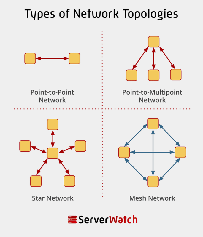

Jammer van de AI antwoorden, maar het is gedeeltelijk correct.
Mesh zegt alleen iets over de backhaul. De netwerk topografie.
De eerste drie punten die hier genoemd worden hebben niks met mesh te maken.
Zelfherstellende nodes is iets wat mesh wel doet.
Draadloze mesh is de meest gebruikte vorm van mesh. Bedrade mesh heeft totaal geen meerwaarde in een thuissituatie, tenzij je >5 accespoints met grote afstanden ertussen gebruikt.
Voor een huis is een ster-topografie meestal veel geschikter/makkelijker Gewoon alle accespoints(of mesh router) aan je router hangen, in plaats van aan elkaar.
Afbeeldingslocatie: https://tweakers.net/i/gJSBBgOpofO16d30SU_plQoQkSM=/x800/filters:strip_exif()/f/image/qj6EKRuosr1sSwW9KupsxjDm.png?f=fotoalbum_large

Mesh is geen marketing term en wordt heel duidelijk weer gegeven in het plaatje dat @dragonhaertt heeft geplaatst.
En een wifi mesh is niets anders dan dat de backhaul connectie via een wifi verbinding loopt.
De theorie daarachter is dat de connectie over verschillende paden kan lopen (al zal dat in de Nederlandse praktijk nooit voorkomen).
Als het via de kabel loopt dan is het geen mesh meer, maar een point to multipoint netwerk ofwel gewone AP's
De verbinding kan dan namelijk nooit via meerdere nodes lopen.
Maar zoals de fabrikanten van wifi apparatuur het gebruiken is het puur marketing die heel weinig met de definitie van mesh te maken heeft, maar meer focused op het centraal beheren van je wifi devices.
