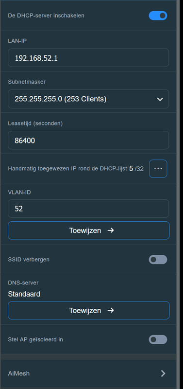

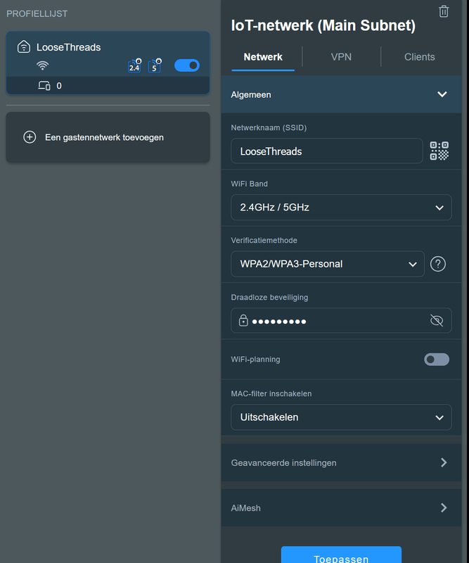

Ik heb in Guest Network Pro een tweede netwerk voor IOT aangemaakt op VLAN 52.
Afbeeldingslocatie: https://tweakers.net/i/HoXM2W4VAQNCZFWXsMucTbAn7a4=/x800/filters:strip_exif()/f/image/6e8ch5P2l0JFfnAVfpmGGFWS.png?f=fotoalbum_large

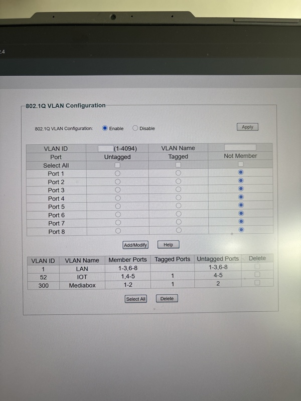

In TP link SG108e:
Onder 802.1Q VLAN Configuration
Afbeeldingslocatie: https://tweakers.net/i/h01XwSbpQFSKfzxY3Xq7QTZrmO4=/x800/filters:strip_icc():strip_exif()/f/image/6EaMGDFXFsNBgLiLf43A45mf.jpg?f=fotoalbum_large

Wat zijn de VLAN instellingen van de GT-AX6000 en AX88UPro?
Op de switch lijk je de poorten nog geen member te hebben gemaakt van de vlans.

vlan1 moet je mee uitkijken, dit is het default vlan dat staat ingesteld in een switch, ook in de TP-Link dus.
Je kan beter vanaf vlan2 beginnen met toewijzen (als je het chiq wilt doen met een apart management vlan maar dit is voor simpel gebruik niet vereist).
tagged = laat alle vlans door op een poort
untagged = kan maar 1 vlan id toegewezen krijgen op een poort
