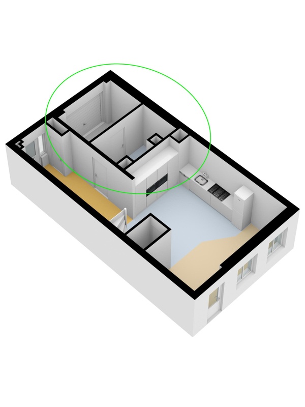

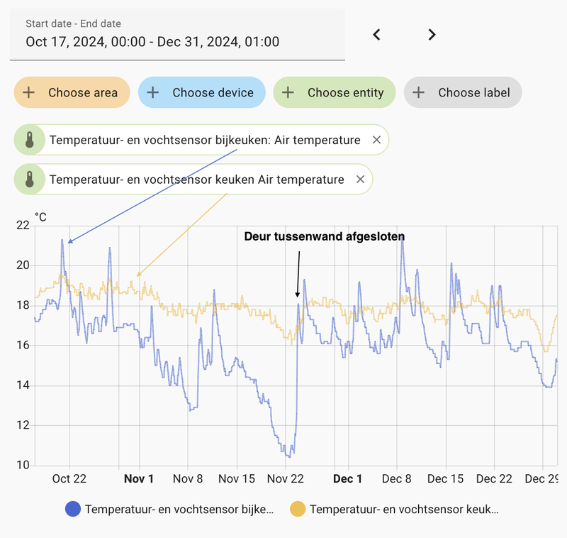

Wij hebben verleden jaar een huis gekocht (bouwjaar 2007) met een inpandige garage (zie plattegronden hieronder). Daar zat een heel dun wandje in van ~7cm gipsplaat – glaswol – gipsplaat met een binnendeur erin. Dat gaf enorm veel kou in de keuken afgelopen herfst en winter: koude lucht kwam de garage binnen en via de deur (of het dunne wandje) werd de bijkeuken afgekoeld, die weer direct in verbinding stond met de keuken via kieren in een soort van inbouwkast die keuken en bijkeuken scheidt.
Eind november heb ik de deur weggehaald en het gat dichtgemaakt (met gipsplaat en glaswol), dat scheelt al flink. Maar je ziet dat de bijkeuken altijd nog koud is en dat kost ons energie. Daarom wil ik die tussenwand afbreken en opnieuw opbouwen, zodat ik daar geen warmte meer verlies. Of tenminste: niet zoveel als nu. Die inbouwkast ga ik op termijn weghalen en daar een muur opbouwen, zodat er ook geen lucht meer van bijkeuken naar keuken stroomt.
Mijn vraag is: hoe kan ik het beste die scheidingswand tussen buitenlucht (kant garagedeur) en bijkeuken opbouwen?
Ik zit zelf te denken aan een constructie met (weer) metal studs en gipsplaat – glaswol – gipsplaat, maar dan een stuk dikker, met isolatie met een Rd-waarde van 6 of meer, en een dampremmende laag aan de warme kant. Dat is wel 20+ cm dik, maar dat vind ik niet erg (de garage hoeft alleen fietsen te stallen en die bijkeuken hoeft niet heel groot, als de wasmachine en droger er maar kunnen blijven staan).
En nog een vraag: als dit de oplossing is, hoe werk ik dan met de studs? 2 rijen met genoeg ruimte ertussen voor de isolatie, en dan aan de 'buitenkanten' van de studs gipsplaat? Er zitten in de hele garage van die vezelplaten tegen het (betonnen) plafond, die zal ik dan eerst weghalen, zodat ik de studs direct tegen het plafond (plus muren en vloer) kan monteren.
Of misschien heb ik iets helemaal over het hoofd gezien en zijn er betere oplossingen, dat hoor ik ook graag!
Alvast ontzettend bedankt voor het meedenken :)

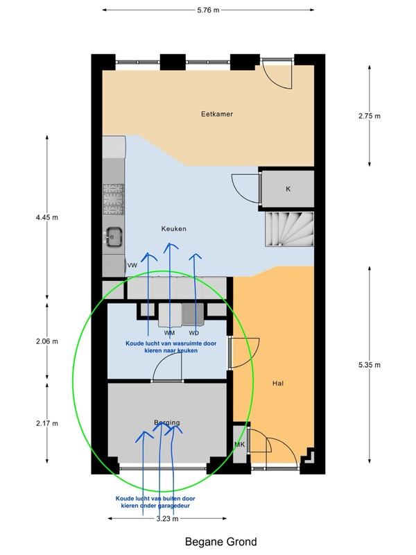

In je plaatje teken je dat er koud door de 'muur met kasten' je keuken in komt. Klopt dat of komt het via de deur en de gang de keuken in?
Als dit namelijk het geval is dan zou mijn eerste stap zijn om juist die muur onder handen te nemen.

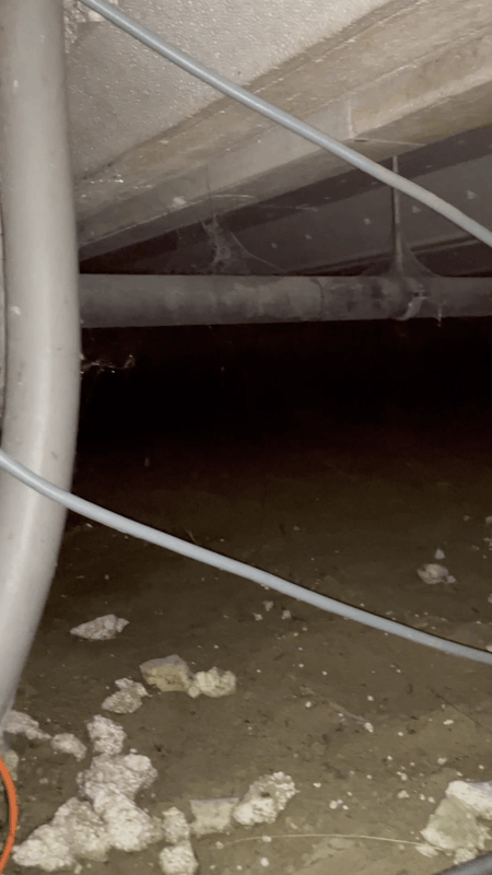

Ja, het gehele oppervlak heeft een kruipruimte en daartussen vloerisolatie. Ik heb even een (vage) foto gemaakt, hier kijk je recht onder de 'garage', daar zie je het piepschuim tegen de vloer zitten.
Afbeeldingslocatie: https://tweakers.net/i/KA1X_0BuRWLrIa_Xud4TmOa4EiI=/x800/filters:strip_exif()/f/image/RaYkbBxIfoVi0LUwmiRr1U3a.png?f=fotoalbum_large

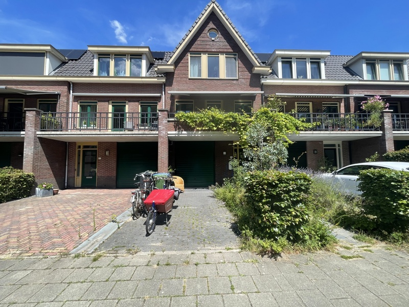

Hier nog een foto van de buitenkant, inclusief de 'garages'(deuren) van de buren:
Afbeeldingslocatie: https://tweakers.net/i/w6R6_Id7GevTPGA0hVqftwcE2Ic=/800x/filters:strip_icc():strip_exif()/f/image/b91n9eHWs3x8GI6rclzotIvK.jpg?f=fotoalbum_large

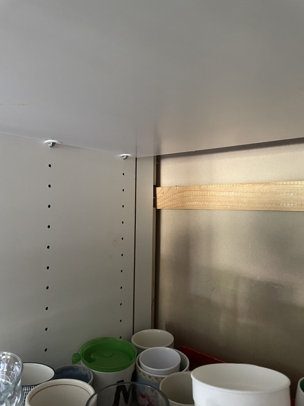

Ja, dat klopt wel. Bijna die hele wand is een soort grote keukenkast waar de lucht binnenkomt via kieren. Hier een close-up:

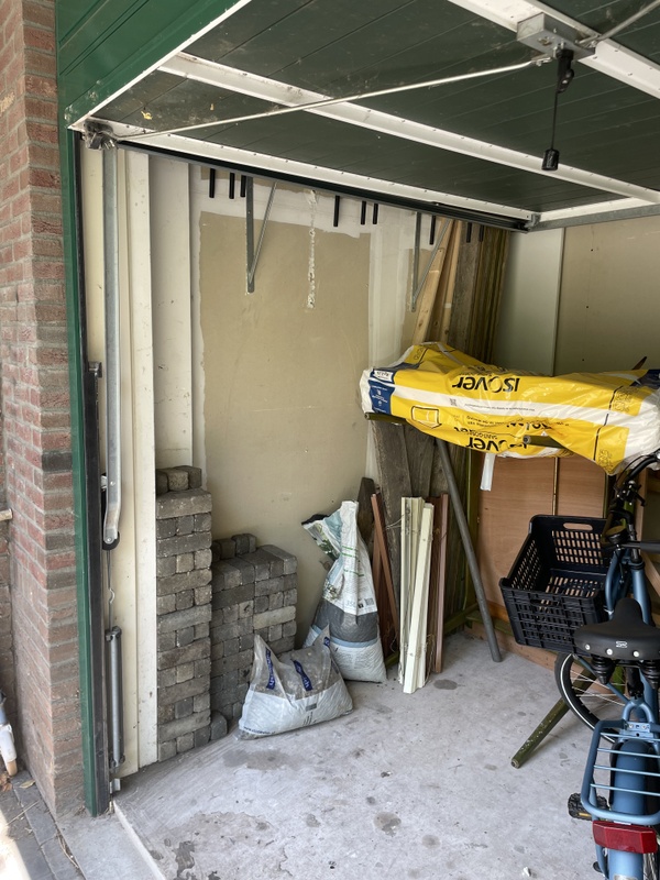

Hier nog wat foto's van de garagedeur en de aansluiting op de wanden, plus een beeld van de diktes van de wanden:
Afbeeldingslocatie: https://tweakers.net/i/HBJ-gEV8nXzr1eJ2Yb4F7rAP4P4=/x800/filters:strip_icc():strip_exif()/f/image/H8LX7l46i95aBAe9jPZ8qRYU.jpg?f=fotoalbum_large
Afbeeldingslocatie: https://tweakers.net/i/UHLhcJm3CBJFl0AuT_8wvYSySZ8=/x800/filters:strip_icc():strip_exif()/f/image/cQZ6sx6HQxvmtxK02SAjruU6.jpg?f=fotoalbum_large
Afbeeldingslocatie: https://tweakers.net/i/3v9vepZXNuJIVIIIlQo4kt5_Pzs=/800x/filters:strip_icc():strip_exif()/f/image/5kRaHYNuoDuVDyTn4oCUsUKJ.jpg?f=fotoalbum_large
Conclusie tot dusver: garagedeur weg, mooie pui erin die goed geïsoleerd is, dan is de thermische schil weer hersteld en dan kunnen we van daaruit kijken wat we verder met die ruimte doen. Ik denk eerst de wand er (deels) uit en dan opnieuw indelen.
Nogmaals veel dank, dit helpt! Nog meer tips / wilde ideeën / vragen zijn welkom :)

Owh dus als ik je goed begrijp zijn de kasten de wand? Dan zou het sowieso al enorm schelen door daar een fatsoenlijke wand te maken.
De garagedeur vervangen is natuurlijk ook een goed idee, zal wel wat meer voeten in aarde hebben.

Klopt ja, een grote (niet massief) houten kast met daaromheen wat gipsplaat, met dus openingen aan de achterkant van de kast. Ik voelde in de winter de buitenlucht door de kast heen waaien.

Op basis van je tekening zou ik overigens zeggen dat er wel degelijk een thermische schil is rondom de garage. Even de vraag hoe daar bij jou vanaf geweken is en hoe het met de vloer zit.
Desalniettemin zou ik alsnog op die deur inzetten.
