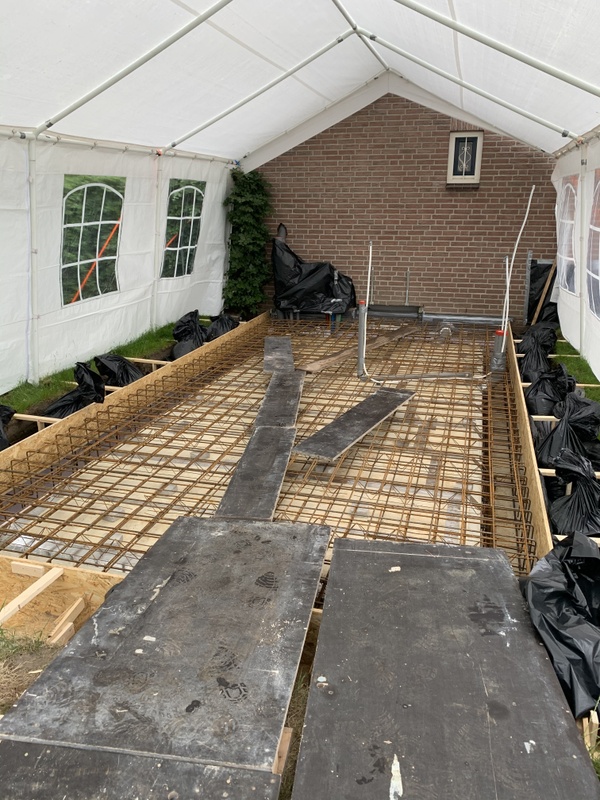

Ik heb mijn aanbouw in zijn geheel op XPS staan. Dit zou nog wat vochtbestendiger moeten zijn dan EPS, maar is in de basis hetzelfde materiaal. Ik heb gekozen voor XPS500, waar 200 al voldoende druksterkte had, om er zeker van te zijn dat er niets verzakt, vond het toch een beetje spannend om de gehele aanbouw op zo’n plaat te zetten.
Ik heb ook een plaatfundering en heb de kruipruimte nog niet gemist maar wel een aantal loze leidingen verschillende kanten op gelegd vanuit de meterkast die nu ook in de aanbouw zit.
Nu 4 jaar later staat alles er in ieder geval nog netjes bij en is er niks verzakt :+
