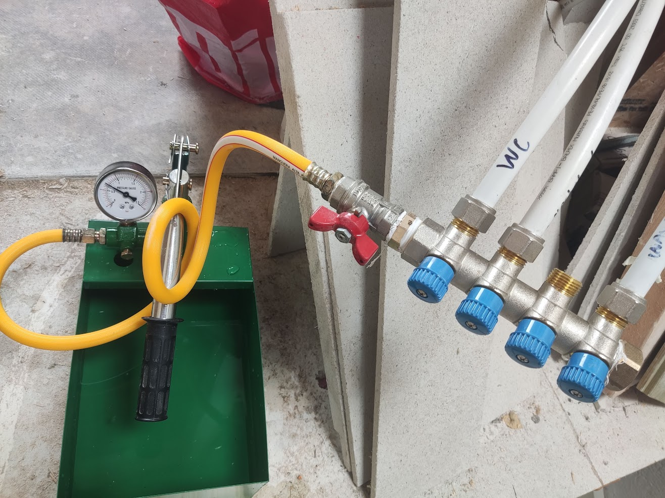

tj.jackel schreef op donderdag 28 augustus 2025 @ 07:44:
Hier werkte de perstang goed. Kost wel wat kracht en je hebt voldoende ruimte nodig. Er staat nog geen druk op de leidingen dus of ze dicht zijn weet ik nog niet.
Koop voor 20 euro een testpompje en je kunt tijdens het werk al eenvoudig testen met drukken ver boven de normale waterleiding druk of de boel dicht is. Ik heb dat vooral op plekken gedaan waar de wand dicht ging. Waterdruk kan wel eens tijdelijk hoger worden dan 'normaal' dus testen op een wat hogere druk, kan voor zekerheid zorgen.
Afbeeldingslocatie: https://ae01.alicdn.com/kf/HTB1HB3Gaq1s3KVjSZFAq6x_ZXXao.jpg
Hier met ~75 handpersingen met zo'n 100 euro tang 100% lekvrij B-)
Wel die van de toolstation (ook direct in china te koop). Of ie beter of slechter is dan die uit de OP weet ik niet.

MikeyMan schreef op donderdag 28 augustus 2025 @ 11:00:
Daar zet je dan een extra t-stuk voor tussen ofzo :?
Er kan van alles. Ik zet hem aan de ingang van de verdeler en dan kan ik alles na de verdeler testen. Met een euroconus koppeling kan je ook een stuk leiding er even tijdelijk aan koppelen voor de test zonder te hoeven persen.
