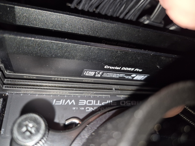

wat is het module nummer van het geheugen?
  • rene2807
  • Registratie: September 2020
  • Laatst online: 18-09 16:19
Afbeeldingslocatie: https://tweakers.net/i/K4PCVRHU9AXpl1O8CafuvYW-hko=/800x/filters:strip_icc():strip_exif()/f/image/ctIDNYz3q6EfLyZonYQrVVAw.jpg?f=fotoalbum_large
Bedoel je deze ? Of de positie op het MB
Dat is A2 en B2
  • Yaksa
  • Laatst online: 29-09 22:49
Het CP nummer wat op de geheugenlatjes staat.
Dat kun je opzoeken op de deze pagina van de fabrikant van jouw moederbord.
Wanneer dat nummer niet op de lijst staat is het niet door de fabrikant getest en kan het dus problemen opleveren. Let ook even op de bios versie die daar vermeld staat.
