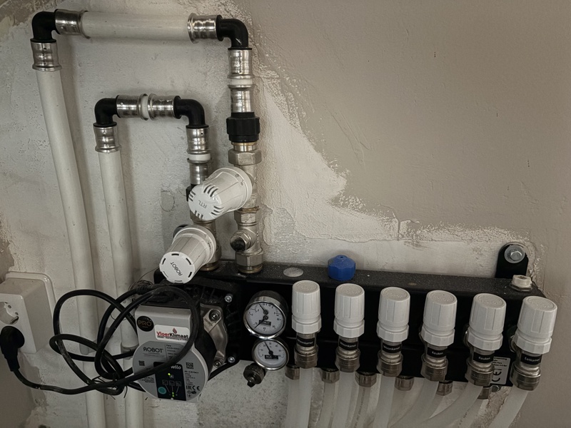

Ik heb een paar weken geleden vloerwarming laten installeren, de Robot Stads Pro (zie foto's).
In eerste instantie was de verkeerde set geleverd omdat we stadsverwarming hebben, maar dat lijkt nu in orde te zijn.
Afbeeldingslocatie: https://tweakers.net/i/g2_aE0hUnm41hzpg180rwmhGMFU=/800x/filters:strip_icc():strip_exif()/f/image/L6T8XhWmRgCSqoXgM6GaSeQE.jpg?f=fotoalbum_large
Afbeeldingslocatie: https://tweakers.net/i/NleVor9GC8ziuso1fpCc2W9khxU=/800x/filters:strip_icc():strip_exif()/f/image/IvcsjXKcRiyB7grmREe2HfzU.jpg?f=fotoalbum_large
Nu ken ik een aantal andere mensen die ook op stadsverwarming zitten en die hebben allemaal een draadloze kamerthermostaat meegekregen waarop de huidige temperatuur te zien is en waarop de gewenste temperatuur kan instellen. Met stadsverwarming heb je immers geen centrale thermostaat.
Deze thermostaat heb ik er niet bijgekregen. Nu geeft de installateur aan dat dit niet nodig is, omdat je de temperatuur regelt met de knoppen op de afleverset.
Nu heb ik er niet heel veel verstand van en kan geen éénduidig antwoord vinden hoe dit werkt.
Kan iemand aangeven wat hier nu de bedoeling van is?

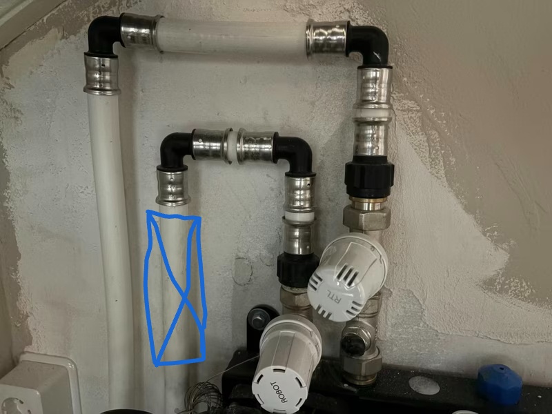

Kun je daar een foto van maken? Mogelijk zit daar ergens een regelklep waar je een thermostaat op moet aansluiten.
Foto is niet helemaal duidelijk maar het lijkt mij het volgende:
Anders zou je de rechterknop met "RTL" erop kunnen vervangen door een honeywell home draadloze thermostaat en regelklep. Die metalen draad zit aan de linker "robot" knop? Dan is dat de maximaal thermostaat die de vloer beschermd.

Excuus, ik heb helemaal gemist dat je gereageerd hebt op mijn post. Bedankt daarvoor!
De meter van de stadsverwarming zit in de meterkast, van daaruit gaat het naar de warmtewisselaar en daarna weer door naar de verwarming, vloerverwarming, douche etc.
Mijn vraag is echter meer: het is toch logisch dat de installateur een thermostaat in de woonkamer meelevert zodat in de ruimte waar de vloerverwarming ligt gemeten wordt of een doeltemperatuur bereikt wordt?
Nu zal de vloerverwarming toch continu blijven draaien tot de retourtemperatuur bereikt is?

Nee, laat de thermostaatknop in de aanvoer zitten! Die regelt de maximale temperatuur van het water wat je vloer in gaat, en die wil je absoluut niet verwijderen met een hoge-temperatuurverwarming zoals stadsverwarming!
De retour is de juiste plek om een zoneklep in te plaatsen! Een RTL ventiel is juist overbodig als je de naregeling met een kamerthermostaat gaat doen.

De RTL knop is juist in deze setup he-le-maal overbodig, en onzinnig toegevoegd!
Een RTL ventiel wordt gebruikt in een kleine ruimte waar geen (pomp-)verdeler past of nodig is. Aangezien er dan geen beperking is voor de aanvoer-temperatuur, wordt het RTL ventiel in de retour geplaatst om de temperatuur van het vloerwater in die ruimte te beperken en je vloer te beschermen (en zorgen dat je je voeten niet brandt, dit gebeurt voornamelijk in badkamers van enkele vierkante meters).
In een mengverdeler heb je juist de thermostaatknop in de aanvoer om te zorgen voor een niet te hoge temperatuur van het water wat je vloer in gaat.
Het is absoluut overbodig om dan *ook* nog eens een RTL ventiel te plaatsen zoals in de opstelling van TS!
Dus: haal de RTL knop eraf, zet daar een knop op die je met een kamerthermostaat helemaal open en dicht kunt regelen, en zorg dan ook voor een correcte stand/instelling van de aanvoerthermostaatknop. Die lijkt nu op minder dan 20 graden te zijn ingesteld, dat gaat dus koud water je vloer in sturen als het stookseizoen komt ;)
Let op: Als de vloer nog moet worden opgestookt omdat deze vers is aangelegd, moet je nog het opstookprotocol volgen! Dat is een langdurig proces, en begint bij hele lage aanvoertemperatuur.
@yorroy Neem dit dus met je installateur op!

Let wel op, thermostaten doen niet meer dan voorkomen dat een temperatuur te hoog wordt.
A. de max. thermostaat die voorkomt dat de vloer te warm kan worden, bij TS is dit de meest linker knop waar robot op staat. Gebruikelijk is een waarde van 35-45 C.
B. de max. thermostaat die voorkomt dat je te warm water terug levert aan het warmtenet. Dit is de RTL klep waar dus ook RTL op staat.
Deze klep is verplicht door de netbeheerder. De netbeheerder wil energie leveren en niet alleen warm water rondpompen. Vandaar de RTL klep die er voorzorg dat er altijd een temperatuur verschil tussen de ingang en de uitgang van de verdeler is, en dus energietransport. Je kan het ook anders zeggen, de RTL klep voorkomt dat het warmtenet weer te warm water terug krijgt, dat zou tamelijk zinloos zijn. Een gebruikelijk instelling is 30 C of 10 C onder de aanvoer temperatuur. Zou al het goed in de voorwaarden van de leverancier van de warmte moeten staan.
C. de ruimte regeling. Gebruikelijk is de temperatuur in de ruimte te regelen met de zone kleppen. Bij TS zijn dit er zes die blijkbaar allemaal de verwarming voor één zone regelen. Deze zes kleppen zou je dan dus parallel kunnen schakelen en met één kamerthermostaat kunnen regelen . Zie verder de bijdrage van @Microkid
Maar dit zou ook zonder kunnen, dan stel je met de hand de zes zone kleppen zo in dat het prettig is. Maar daar heb ik geen ervaring mee. Lijkt mij lastig en niet er energiezuinig...
Afbeeldingslocatie: https://tweakers.net/i/7zKQ4Z8yMc0a_l_2pT3s_gGPsZs=/800x/filters:strip_exif()/f/image/8urJzSHw8IhyyhAaIZwxHDik.png?f=fotoalbum_large

Die RTL moet je laten zitten, eis van de netbeheerder. Wat je kan doen is de de zonekleppen elektrisch maken en daar een regelsysteem een koppelen. Google eens op "zoneregeling".
Maar eigenlijke vind ik het geen stijl van de installateur om een systeem op te leveren, meer achter te laten, zonder regeling en zonder instructies.
Afbeeldingslocatie: https://tweakers.net/i/yZvoOssdSMgpi-H3UrGPDBg2lX0=/800x/filters:strip_exif()/f/image/Mp0hIA3vO7QyJOOfmOY9Mdaq.png?f=fotoalbum_large

Begrijp ik het goed dat in mijn geval er dan 6 zonekleppen moeten komen, bijvoorbeeld die van Honeywell?
Dan zou ik ook 6 thermostaten moeten ophangen, is dat niet wat overkill omdat het alleen de woonkamer en keuken betreft en die 2 samen ook nog eens helemaal open met elkaar in verbinding staan.
Ik had gedacht dat ik in het midden van de begane grond dan 1 thermostaat kon ophangen.
  • Prisma16
  • Registratie: Augustus 2023
yorroy schreef op maandag 14 juli 2025 @ 11:41:
Het is wel als hoofdverwarming. Ik heb ook een airco hangen in de woonkamer maar dat is dan meer als bijverwarming als het echt nodig is.
Het is waar dat vloerverwarming traag is en dat de regelbaarheid, in de tijd gezien, beperkt is. Maar dit betekend niet dat er geen vorm van regeling moet zijn. Zeker als het de hoofdverwarming is.
Dan is een kamerthermostaat gekoppeld aan regelkleppen voor de zes lussen een manier van regelen.
Vraag eens aan die "installateur" was zijn/haar idee was.
Gewoon aanzetten en als het te warm is een raam openzetten en als het te koud is een trui aan doen? :)
  • Prisma16
yorroy schreef op maandag 14 juli 2025 @ 11:45:
Nee, nee, nee, zeker geen zes thermostaten, je kan de de zes zonnekleppen met één thermostaat regelen. Ik verwijs naar een voorbeeld. Maar ik kan je niet adviseren over types/merken omdat ik het huidig aanbod niet goed genoeg ken.
Afbeeldingslocatie: https://tweakers.net/i/MNa3JaT94hXboAEUjaZneAffxc0=/800x/filters:strip_exif()/f/image/OJxeAuUdTcDOQxd1vEqrp2UV.png?f=fotoalbum_large
https://www.watts.eu/nl/p...d/wfc-03-6z-hc-230-24v-th
[ Voor 6% gewijzigd door Prisma16 op 14-07-2025 11:51 ]

Alle leverancier leveren verdeler die specifiek geschikt zijn voor warmtenetten omdat:
- er een terugslagklep in zit.
- de retour temperatuur begrensd kan worden, RTL ventiel.
- er geen aluminium in contact met het water kan komen.
Maar een ander mening over verdelers, de zwaartekracht of wat dan ook kan uiteraard ook. :)

Het juiste antwoord staat in je eigen post 8)
Om stadsverwarming zo rendabel mogelijk te maken is het van belang dat het retourwater naar de aansluitset zo laag mogelijk is.
Voorbeeld: Je aanvoertemperatuur staat op 35 graden, gaat door de vloer en komt terug met 30 graden, het rtl ventiel staat op 25 graden.
Het water gaat dan niet terug naar de stadsverwarming omdat het nog niet ver genoeg is afgekoeld en nogmaals door de vloer. Als het ver genoeg afgekoeld is gaat het terug naar de stadsverwarming en wordt er warm water via de aanvoer bijgemengd. (mengverdeler)
Efficiënt is een rtl ventiel zeker mits goed ingesteld bespaart het je verbruik.
Als jij geen rtl ventiel in je verdeler hebt is het waarschijnlijk geen stadverwarming verdeler.
Misschien een duidelijkere uitleg op de website van Robot:
https://www.robotclimate....ng-een-slimme-combinatie/
Deze verdeler is onder andere voorzien van een terugslagklep, maximaalbeveiliging en RTL-ventiel op de retour waardoor er een belangrijke bijdrage wordt geleverd aan de efficiëntie van stadsverwarming. De verdeler helpt bij het behouden van een lage retourtemperatuur, waardoor het stadswarmtenet optimaal benut wordt en warmteverlies tot een minimum wordt beperkt. Dit resulteert in een lagere energierekening en een duurzamer verwarmingssysteem.

Net weer contact gehad met mijn aannemer, die weer contact heeft gehad met de installateur.
Nu wordt er aangegeven dat ik de aanvoerknop er gewoon af kan halen er daar de Tado radiatorknop op kan zetten. Dan komt er alleen nog een draadloze thermostaat bij en dat zou het probleem moeten oplossen.
Nu staat mij er iets van bij dat je de RTL en de aanvoerknop er niet zomaar af mag halen in verband met de hoge temperatuur van stadsverwarming.
Klopt dat?

yorroy schreef op maandag 21 juli 2025 @ 11:56:
Klopt dat?
Stadsverwarming werkt inderdaad met een maximale retourtemp. Zo is het in elk geval bij familie van mij die stadsverwarming heeft. De retour moet daar geloof ik onder de 35 graden zitten. Dus wellicht heb je 2 knoppen achter elkaar nodig: de Tado die als klep werkt, gevolgd door de maximaal thermostaat. De RTL bepaalt dan de retour temp.

De aanvoer temperatuur van stadsverwarming is iets van 70C. Als je de vloerverwarming met een Tado gaat regelen kan het dus zijn dat er water van 70C door je vloer gaat lopen. Ik hoop dat je tegels heel blijven en dat het aantal scheuren in de vloer beperkt blijft.
  • Microkid
  • Laatst online: 23:15
Microkid
Smile
Prisma16 schreef op maandag 21 juli 2025 @ 12:12:
Blijft vreemd dat jij het probleem van de aannemer/installateur moet oplossen. Wie is hier nu de deskundige?
Dan moet de Tado serieel met de maximaal thermostaat. De Tado werkt dan als klep.
stadsverwarming aanvoer --> Tado --> Max. thermostaat --> vloer --> RTL thermostaat --> stadsverwarming retour

Wat hier geadviseerd werd kan dus niet, gelukkig geeft Tado dit zelf ook aan:
Let op: de meeste vloerverwarming-verdelers worden met een apparaat geleverd dat de temperatuur van het water meet en dat veel lijkt op een radiatorkraan, maar in feite dient om te voorkomen dat het water in je vloersysteem een bepaalde temperatuur overschrijdt. Het kan niet vervangen worden door een tado° Slimme Radiatorknop
Ik heb het probleem maar weer bij de aannemer neergelegd, maar waarschijnlijk wordt het tijd om zelf maar een installateur te gaan regelen

Blijft maf dat je nu een andere installateur moet gaan zoeken.
Hier zou die "Tado" of iets vergelijkbaars dan moeten komen.
Afbeeldingslocatie: https://tweakers.net/i/ut1--qpIfAy4TJ_4pAUrgHWUFlE=/fit-in/4920x3264/filters:max_bytes(3145728):no_upscale():strip_icc():strip_exif()/f/image/jJdOG0CYF21tfy7CMLJTdJom.jpg?f=user_large

Prisma16 schreef op maandag 21 juli 2025 @ 14:22:
Op de plek zoals aangeven zou dan een set zoals deze moeten komen?
https://www.vloerverwarmi...ling-1-kanaals-naregelset
  • Microkid
Microkid
Smile
yorroy schreef op maandag 21 juli 2025 @ 16:09:
Lijkt me wel, of in de retour. Maakt op zich volgens mij niet uit, als er maar een klep in het systeem zit.
400 euro is best veel geld. vind ik.
Ik zou toch eens eens kijken naar regelkleppen per lus, kleppen zijn rond de 20 euro, en een echte meerkanaals zoneregeling. Ben je gelijk of minder geld kwijt en heb je meer regelmogelijkheden.
Mogelijk dat anderen hier ook over willen meedenken.
Heeft toch geen haast? Het is nog geen winter.
