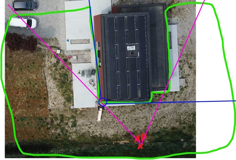

nog een oude foto gevonden ter verduidelijking :
AP --> waar de Access point zou komen (de welke?)
groene zone --> waar ik wifi wil
Members only:

Ik zou het toch bij de gevel houden.
Afbeeldingslocatie: https://tweakers.net/i/jkoW9nwWOC6au4BD2NGediyXeWs=/fit-in/4920x3264/filters:max_bytes(3145728):no_upscale():strip_icc():strip_exif()/f/image/X7A4hJuIzwB27wWigheOgMRm.jpg?f=user_large
Roze is het "bereik" van jouw hek. Dus er is sowieso een stuk oprit wat hij niet pakt. En hier staat nog geen begroeing op, maar planten (die bevatten water) zijn funest voor wifi.
Ik zou hem op de blauwe cirkel hangen met zoiets:
https://www.printables.co...rner-mount-compatible-wit
Dan heb je uitstekende wifi op je terras, nog wat bij je auto's en afhankelijk van je tuininrichting ook genoeg voor je smart wifi lampen in de tuin. Alleen het stukje rechts in de tuin mist dekking, dus je zult er nog sowieso twee nodig hebben als je volledige dekking in de tuin wil hebben.
