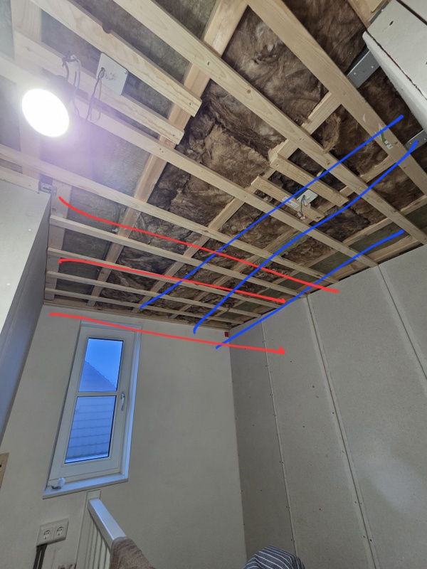

Komende week ga ik het gipsplafond en de panlatten er in maken op zolder. Het geraamte hiervoor staat al.
Nu steekt er 20cm over van balk tot aan dakrand waarbij de panlatten eventueel zwevend bevestigd zouden worden.
Nu vroeg ik mij af of dat dit geen risico geeft op het doorhangen van het plafond later.
Liever bevestig ik niets aan het dak. Maar mocht het nodig zijn dan zou dat evt met en aan bijv. Een Mastiekklos kunnen.
Wat zeggen jullie?

Komt er op de schuine wand ook gips? Dan kan je eerst het plafond tot tegen de schuine wand leggen, en dan de schuine wand bedekken waardoor deze de plafondplaat ondersteunt.

Als je het gips aan de einden niet vastzet, is het heel gevoelig voor scheurvorming. Een paar centimeter kan wel, maar 20cm is te veel. Of door er tegenaan te stoten, of door beweging van het dak door temperatuurverschillen en wind.
Als je niet wilt schroeven, gebruik dan montagekit.

Volgende keer zou je de electra tussen het rachelwerk kunnen doen ipv dwars door de balk. Verder hoekprofieltje lijmen inderdaad. Of dichtzetten met een plaat tot de tweede balk.

Je kan de Rachels ook doorsteken tot t plafond en ze daar fixeren met wat Pur. Gaat t echt geen kant meer op.

Kijk eens naar Spax Stelschroeven. Ik ben nu zelf ook bezig met rachelwerk en dit werkt echt perfect. Met deze schroeven zou je het einde van je rachel vast kunnen schroeven zonder de mastiekklos. Dan schroef je gewoon in in het schuine dakbeschot. Dat dakbeschot is niet sterk genoeg om een plafond aan te hangen maar het uiteinde van 20cm gaat natuurlijk prima.

Ik heb in soortgelijke situatie een 45 graden balk aan het dakbeschot bevestigd (met montagekit) en het regelwerk laten doorlopen zodat deze op die balk bevestigd kon worden (dus pan latten op de plaats van je blauwe lijnen, maar dan door laten lopen tot het dakbeschot). Langs de rand een afwerk/plafond plint en die afgekit.

Zou idd kijken of je met goede montagekit nog een lat aan het eind kunt monteren waar je de gipsplaten toch nog op kunt vastschroeven

Als je het gaat afwerken met stuc gaat daar 101% zeker een scheur vormen als je het zwevend doet of opvult met pur. Gewoon netjes een mastiek balkje gebruiken of het hele plafond netjes recht doortrekken aan het kozijn. Je kan het gewoon vast schroeven want boven die plaat zit isolatie. Gewoon niet te lange schroeven gebruiken.
Of eventueel de leverancier vragen wat die aanraden kwa montage lengte schroeven. Normaal gesproken wordt de binnenkant door de leverancier ook door gips voorzien als je hem niet casco laat opleveren.

Dat zal vast helpen, maar op een meter afstand of meer gaat dat ook draaien (en neemt dan juist alles mee). Dus dan zou ik alsnog een paar schroeven over de lengte doen die in het plaatwerk zitten. Pak schroeven die 1,5cm door de balk gaan ofzo, dan raak je niks wat er achter de plaat zit. Het hoeft dan ook niets te dragen, alleen de draaiing van de balk op te vangen.

Panlat laten doorsteken, afschuinen, schroef het dak in op het uiteinde, niets meer aan doen...
