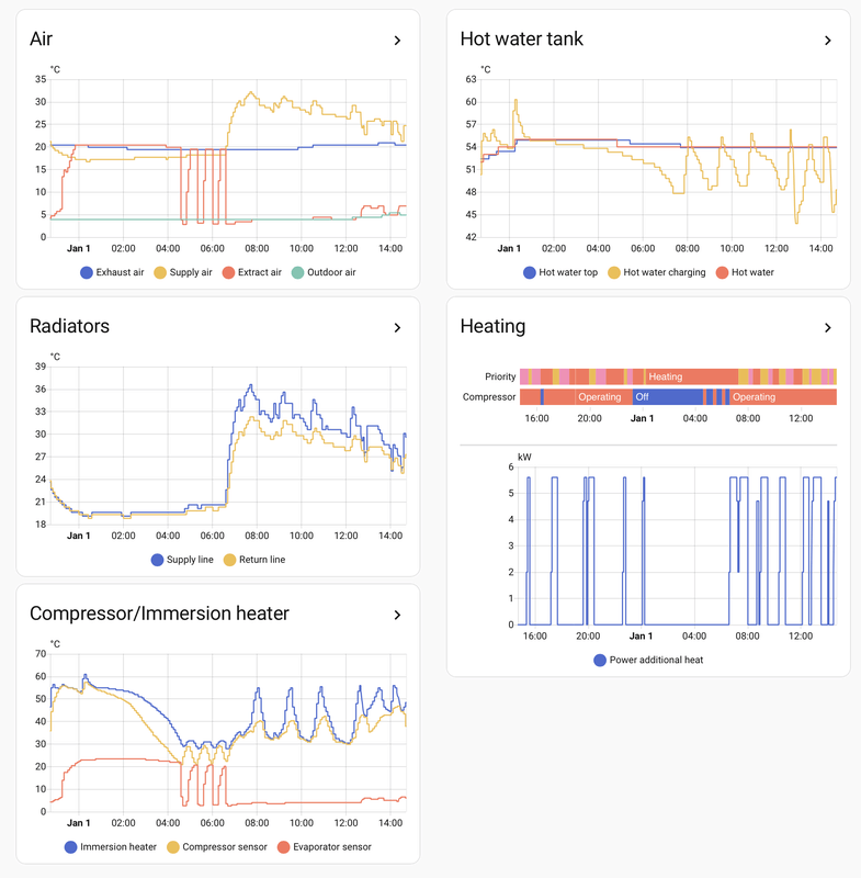

Afbeeldingslocatie: https://tweakers.net/i/d85JqXS5bvTNwtKoS2GBE0VfmtQ=/x800/filters:strip_exif()/f/image/7fZ7kyOt3OrSZX1gVpedEaFx.png?f=fotoalbum_large
Afbeeldingslocatie: https://tweakers.net/i/S1LZQDXbSap15LPOKB0aebFqc9Q=/x800/filters:strip_exif()/f/image/YddKkVYb6flJZyLPJznS5Abn.png?f=fotoalbum_large
