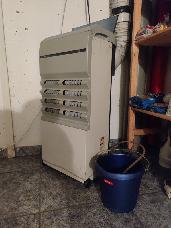

Beste Tweakers, ik heb een kelder en met dit warme weer ontstaat er condens op de vloer en heb ik last van een hoge luchtvochtigheid. Graag zou ik het vocht aan de lucht willen onttrekken dmv een mobiele airco. Vorig jaar zomer is me dit gelukt met dezelfde airco als die ik nu wil gebruiken. Echter krijg ik het met geen mogelijkheid meer voor elkaar de juiste instelling te vinden (het indicatie lampje met het druppeltje voor ontvochtigen gaat ook niet aan). Vorig jaar kreeg ik via het afvoerslangetje water in de emmer, nu helemaal niets.
De kelder heeft natuurlijke ventilatie, op 1 van de ventilatie buizen heb ik nu luchtafvoer van de airco aangesloten.
Het betreft een oude CIAT mobiele airco unit (zie foto's).

Heeft iemand een idee wat er mis gaat of is de airco kapot?

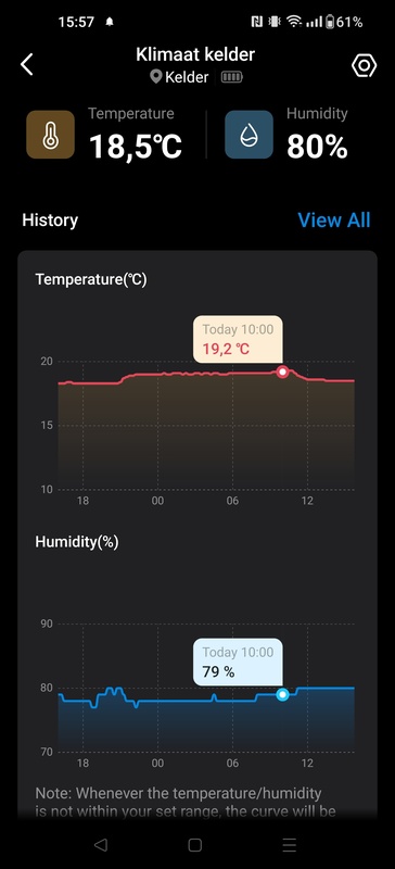

Bij aanzetten van de airco komt er een koude lucht af. Maar de lucht in de kelder is al behoorlijk koel, dus met een extra briesje kan het natuurlijk al snel koeler voelen dan het daadwerkelijk is. Ik heb een slimme thermometer in de ruimte staan, daar zie ik wel enige verlaging van de temperatuur optreden na moment van inschakelen (airco heeft van 10 tot 11 gedraaid). Afbeeldingslocatie: https://tweakers.net/i/SvTchOIEr9_qKwdxPAlzngcuZqY=/x800/filters:strip_icc():strip_exif()/f/image/PZvBt6Ua6HTx0jsfcNPMPHvO.jpg?f=fotoalbum_large
Airco lijkt dus nog wel wat te doen, maar qua luchtvochtigheid verandert er maar bar weinig. En zoals gezegd komt er geen water uit de afvoerslang.

Na 11 uur blijft r anders ook aardig koel. Je zou zeggen als die echt koelt dat de temperatuur daarna weer oploopt .
Kijk even met wen stroommeter of de stroom opname erg piekt met inschakelen, dan is de condensator defect. Die zijn nog zelf te vervangen, als het in de compress/koude circuit zit wordt het een moeilijk verhaal.
